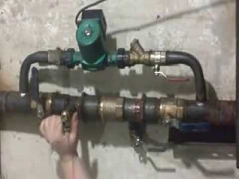

Поэтому решил в старую систему добавить насос. Вопрос.Как врезать в чугунную трубу насос с байпасом? Резать и варить либо резать и нарезать резьбу? Может есть какие-нибудь хитрые переходники полипропиленовые чтобы выполнить установку?

в системе есть чугунная труба (идёт от чугунного радиатора, поэтому, думаю, что она чугунная), длиной метра 2, идущая на обратку к котлу. Есть насос под данный диаметр трубы. Нужно на этом участке врезать насос. Сваркой, полипропиленом, как и чем проще. Вероятно, что в резать его еще нужно с байпасом. Варить, похоже не вариант, т.к. труба от пола 3 см.

Виктор90 написал: длиной метра 2, идущая на обратку к котлу.
Разобрать, и изготовить насосный узел. Обратный клапан и байпас с насосом.

касимов, нету места, чтобы трубу потом по кругу обварить. возле стены не подлезть. Разобрать участок трубы.. Вот фиг его знает, труба идет от тройника, тройник вроде резбовой. Тогда ближе к котлу отпилить можежет, ок. А как и чем выкручивать трубу?

20.08.2017 в 17:14:11
Сейчас увидел фото, где к толстой трубе вварили насос буквой П трубой меньшего диаметра. Т.е. отверстия в большой трубе сделать, вставить трубу и обвариться.

касимов, Не помню точно, есть ли резьбовое соединение у этой трубы. И непонятно, насколько геморно будет открутить трубу, если есть резьба. У котла-то я её отпилю и приварю по идее, там есть участок небольшой 360, где потом подлезть сваркой можно будет.
