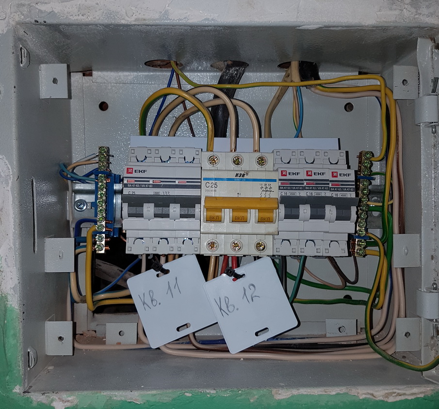

Константин1981 написал: УЗО будет в квартире
УЗО на 300мА в квартире смысла ставить нет.
У вас газ или электроплита?

TAB, Газ, до щита кабель 5*6 3метра.

Константин1981 написал: Газ, до щита кабель 5*6 3метра.
Старый фонд? Реконструкция стояка была, земля есть?

TAB, Земли нет увы. Фонд старый.

Диффы все поменять на 16А, на теплый пол я бы протянул 3*1,5, и АВ 10А, ибо в терморегуляторы 2,5мм2 лезет в притык, да и клеммы хиловаты. Раз нету трехфазных потребителей, то лучше поставить по одному УЗО на каждую фазу, 40А30мА, а диффы подключить естественно до УЗО.

Константин1981 написал: Земли нет увы. Фонд старый.
Тогда в щите вводной АВ заменить на диффавтомат, есть ли есть финансовая возможность, со счётчиком - да, перенос не проканает.

Какой мощности бойлер?

MaSeVi, Мне только переустановили автомат в связи с увеличением потр. мощности.до 13кВт и он под опломбировку.

Vadim 161, бойлера пока нет, но будет термекс на 80л., наверное 1,5кВт. (накопительный) Работать будет редко, только при отключениях воды.

Константин1981 написал: Мне только переустановили автомат в связи с увеличением потр. мощности.до 13кВт и он под опломбировку
Ну и дифф можно под опломбировку. Прикольно подключение со стороны УК или кто там у вас фазы проводом для PE...
