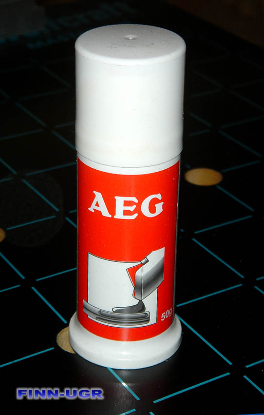

Купил перф Aeg 3000 с патроном сдс+. Слышал что-то там надо смазывать? В инструкции только безопасность.

В самую первую очередь смазывайте канавки в хвостовике Sds+ бура; пики; зубила.......... Если нет в комплекте тюбика со смазкой - купите тогда маленький тюбик литола , им мажте!!! Можно ещё в одноразовый шприц без иглы набрать смазку .

garry32 написал : Купил перф Aeg 3000 с патроном сдс+. Слышал что-то там надо смазывать?
Юрий-Электр написал : купите тогда маленький тюбик литола , им мажте!!!
Совет неправильный - если бы garry32 купил Интерскол, то тогда литол, а если AEG, то соответственно смазку AEG..
...от литола AEG просто стошнит...

Я имел в виду ЛИТОЛ для смазки хвостовика бура. Поверьте ничего с перфом от этого не произойдёт!!! Пока будет garry32 искать фирменную смазку- перф сдохнет!!!

Да не сдохнет никто,без смазки хвостовика ,ну патрон износится быстрее,но это через0,5-1 год,если юзать всухую,главное не откладывать покупку смазки на следующую пятилетку:)

ЦЕНА вопроса 100-150руб за брэндовую смазку,ну разве это дорого??????????????КТО? и ЗАЧЕМ? вспомнил про ЛИТОЛ?

Смазывайте хвостовики буров, мазать можно практичеки любой консистентной смазкой, там никаких особых условий работы нет. Можете купить фирменную, можете взять литол.
