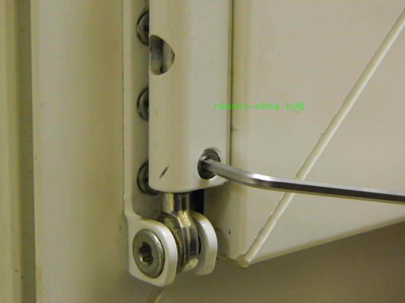

Дверь поворотная или поворотно откидная? Декоративную накладку снимите с нижней петли. Есть там регулировочный винт по прижиму?

newsolutions написал: Дверь поворотная или поворотно откидная?
поворотно-откидная. т.е с возможностью ставить на вентиляцию.

newsolutions написал: Есть там регулировочный винт по прижиму?
наверно не очень есть )))

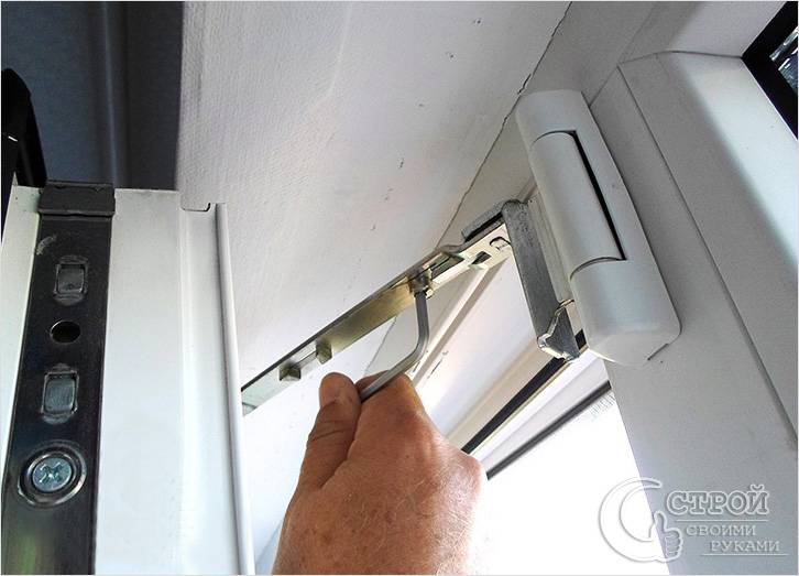

Отожмите винт этот. И заодно на верхнем механизме есть то же регулировка в нужной плоскости.

newsolutions написал: Отожмите винт этот
и, отжал, что дальше? просто ослабить?
newsolutions написал: И заодно на верхнем механизме есть то же регулировка в нужной плоскости.
а там где, какие винты? их там довольно много... и в какую сторону нужно крутить? хотя это я уж пойму по результатам кручения :) главный вопрос-какой винт... спасибо ещё раз!

newsolutions, Читаю ваши посты и диву даюсь. Вы вообще как-то с окнами связаны? Ну, хотя бы отдаленно? Указанные вами винты смещают створку в сторону рамы на ОДИН ММ!!!
