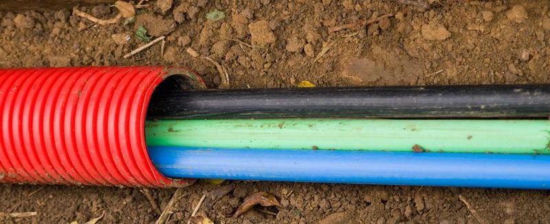

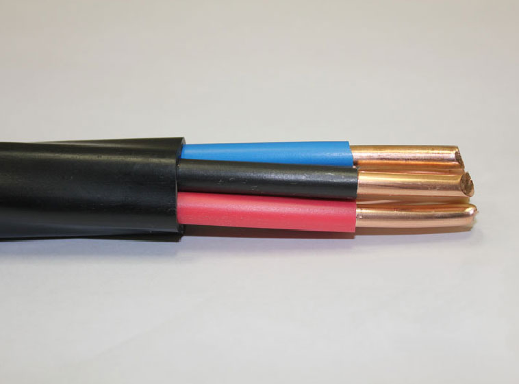

Имеем частный дом через дорогу столб , c которого происходит электроснабжение дома . Дорога с низкой интенсивностью движения ., ширина полторы полосы .Была вырыта траншея, проложена труба , протянут кабель ВВГнг 4*10 .На выходных шел дождь . Траншея , труба , кабель - оказались в воде .Насколько это опастно и что делать ?

Транспорт ездит? Если да, то используйте металлическую трубу.

alx220 написал: то используйте металлическую трубу.
металл в землю?
Prussia39 написал: кабель - оказались в воде
странный в трубе кабель, на правом фото я вижу провода, их разумется в воду нельзя, а ВВГшка в сырости стоит терпимо (если изоляцию не подрали) ну и дешманская у Вас она, без заполнения, надо торцы особенно беречь

юра Т написал: металл в землю?
А почему нет? Мех. защита. Предложите вариант лучше.

alx220, толстостенная водопроводная ПНД труба, она покрепче гофрированных труб, но и гофры эти при невысокой нагрузке выдержат

alx220 написал: используйте металлическую трубу.
2.1.78
Прокладка проводов и кабелей наружной электропроводки в трубах, коробах и гибких металлических рукавах должна выполняться в соответствии с требованиями, приведенными в 2.1.63-2.1.65, причем во всех случаях с уплотнением. Прокладка проводов в стальных трубах и коробах в земле вне зданий не допускается.

Prussia39 написал: Траншея , труба , кабель - оказались в воде .Насколько это опастно и что делать
Если разделанные концы кабеля в воде не были, то ни чего страшного. Если были, то как вариант после зимы могут быть проблемы.

Prussia39 написал: Была вырыта траншея, проложена труба , протянут кабель ВВГнг 4*10 .На выходных шел дождь . Траншея , труба , кабель - оказались в воде .Насколько это опастно и что делать ?
Что у вас изображено на втором фото (я про разноцветные проводочки :) )? Что за марка использованной трубы? Как глубоко зарыли ̶б̶о̶г̶а̶т̶с̶т̶в̶о̶ ? Почему не использован специальный кабель для прокладки в земле?

Трубу асбестоцементную стоило заложить, в ней кабель, пригодный к прокладке в земле, и было бы вам счастье. И не очень понимаю почему 4х10. У вас ТТ??? Но в принципе, если концы не залило, то ничего страшного нет.

shtazi написал: И не очень понимаю почему 4х10. У вас ТТ???
и что смущает?

haramamburu, 4 жилы смущают. Я же написал уточняющий вопрос про ТТ.
