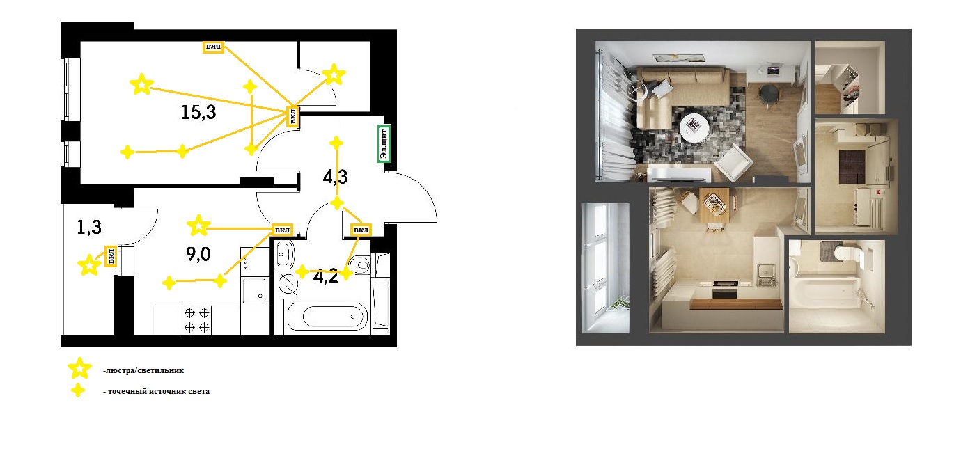

и подскажите, нужно ли где-то устраивать распаечные коробки, и если нужно, то где?
megrad
megrad
Регистрация: 07.04.2014
Сообщений: 15839
13.07.2017 в 15:16:20
morozov1977, а что подвергать критики?
morozov1977 написал: нужно ли где-то устраивать распаечные коробки,
Как вариант выполнить всё в установочных коробках, за выключателями. Или всю схему собрать в квартирном щитке.

Сколько линий на освещение планируете?

MrGalaxy, что такое "линии на освещение"? если имеется в виду количество автоматов в щитке, то пока думаю о 2-х: один на комнату и кладовку, второй на прихожку, туалет, кухню и лоджию это как-то влияет?

освещение на лоджию лучше делать от отдельного диф автомата или УЗО, можно например поставить одно УЗО а после него два автомата, один автомат на розетки лоджии другой автомат на освещение лоджии.

вот, добавил схему линий:
sava_174 написал: освещение на лоджию лучше делать от отдельного диф автомата или УЗО, можно например поставить одно УЗО а после него два автомата, один автомат на розетки лоджии другой автомат на освещение лоджии.
sava_174, В чем смысл делать отдельную линию на лоджию? туда идет та же линия, что и на ванну, и она, как я понимаю, точно будет с УЗО.

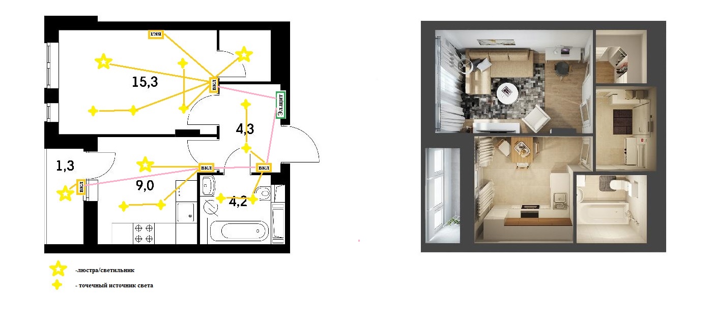

morozov1977, Люстры предназначены для общего рассеянного освещения, поэтому их нужно ставить по центру(потолка, помещения). А вы расположили люстру над диваном - это неправильно. диван это отдельное МЕСТО поэтому для него нужно МЕСТНОЕ (направленное)освещение, -торшер, бра, направленные точки, но не люстра. .. тоже самое на кухне - над обеденным столом самое лучшее это низко спускающаяся лампа в абажуре, которая будет освещать только стол.

чтоб при сработке на лоджии например при конденсате или при дожде когда окно не закрыли отключалась еще и ванная? дело то ваше...

Грэй написал: morozov1977, Люстры предназначены для общего рассеянного освещения, поэтому их нужно ставить по центру(потолка, помещения). А вы расположили люстру над диваном - это неправильно. диван это отдельное МЕСТО поэтому для него нужно МЕСТНОЕ (направленное)освещение, -торшер, бра, направленные точки, но не люстра. .. тоже самое на кухне - над обеденным столом самое лучшее это низко спускающаяся лампа в абажуре, которая будет освещать только стол.
Грэй, мысль интересная, надо ее обдумать логика была такой: большую часть времени в комнате будут проводить на диване, поэтому там нужно как-то регулировать освещение (1-2-3 лампы) - отсюда над ним появляется люстра но нужно подумать... :cool:

лоджия теплая, конденсата там не будет.. да и чтобы дождь залил потолок, тоже маловероятно но, в любом случае. спасибо за предостережение, обдумаю.

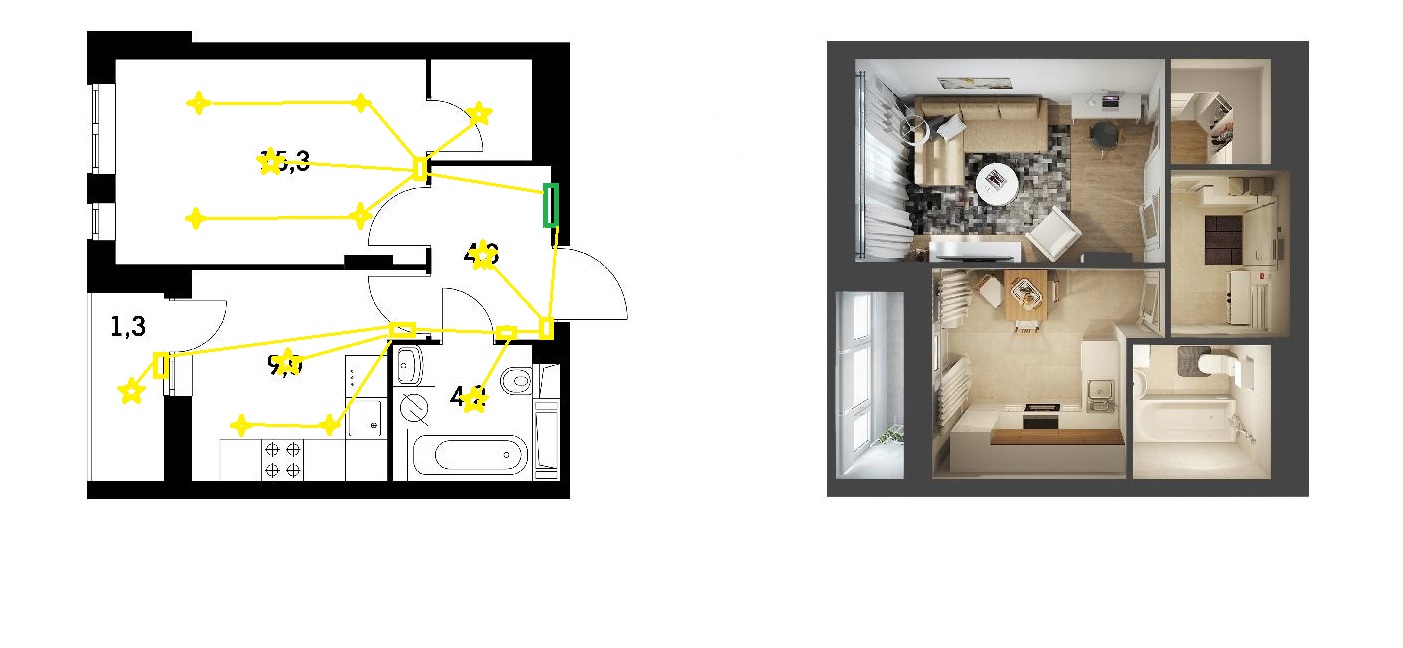

вот, пересмотрел схему освещения:
Это все еще 2 линии: 1 на комнату, 2-я на кухню и санузел смущает только расположение выключателя для санузла.. справа от двери места для него нет, а если делать слева, то дверь в санузел нужно открывать вправо, перекрывая вход в кухню (так, как на сейчас на схеме) ведь это плохо, так перекрывать проход открывая дверь в ванну? Может как-то иначе можно сделать? или только сдвигать дверной проем в ванну?

morozov1977 написал: лоджия теплая,
Соответственно отдельная линия ей ни к чему совершенно, запитывайте от линии света кухни и с/У как и хотели.
morozov1977 написал: ведь это плохо, так перекрывать проход открывая дверь в ванну?
естественно, Направления открывания дверей выбираются по условиям безопасности. Выключатель вторичен. Проем переносить. Т.к. притвор прямо в угол это не хорошо все равно.
