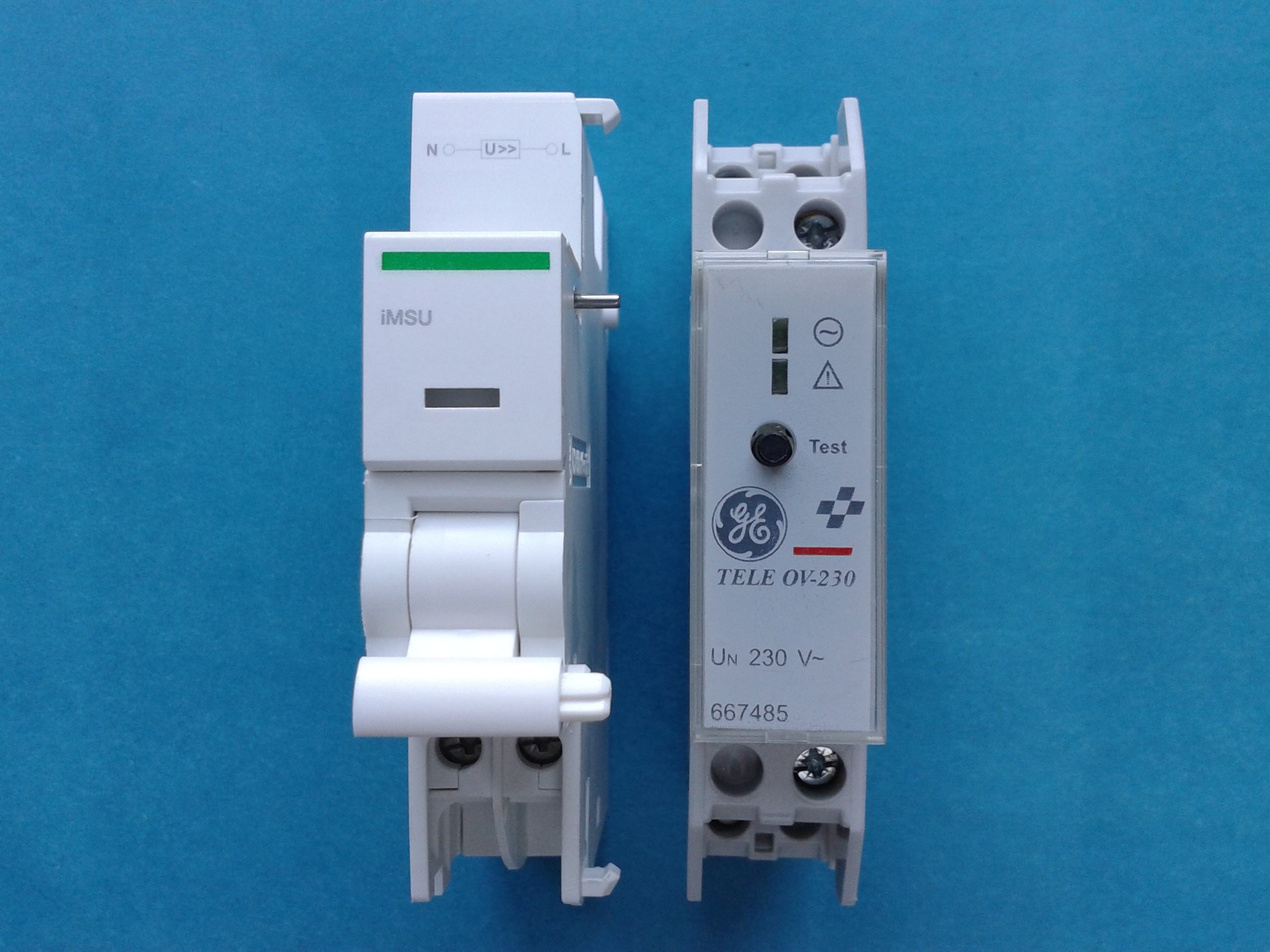

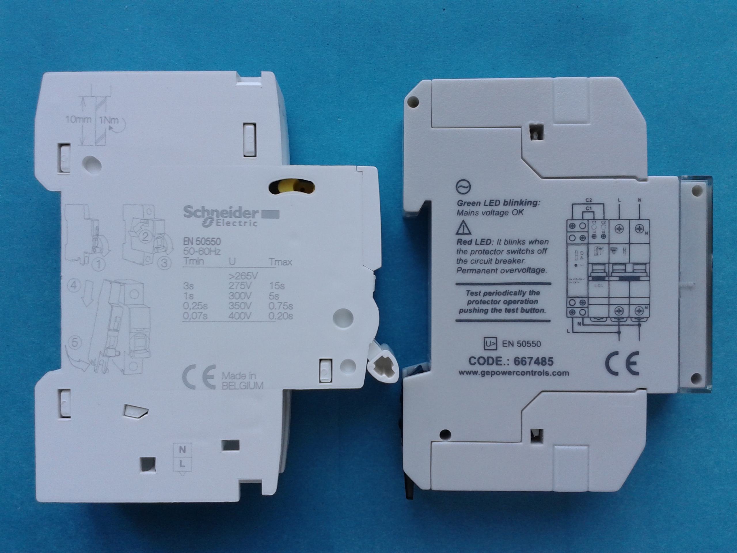

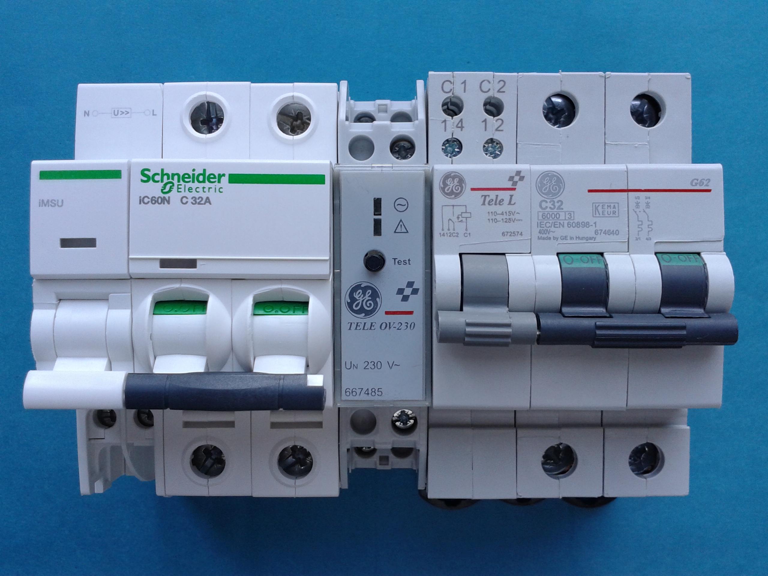

King112, расцепители максимального напряжения типа Legrand POP-275, Eaton POP-270, SE iMSU, ABB S2C-OVP, Hager MZ209, реле максимального напряжения GE Tele OV 230, стоят минимум в два раза дороже любого РН типа УЗМ, ЗУБР, Новатек и т.п. Это я сравнил в украинских ценах SE iMSU с ЗУБРом.
На первом фото: комбинация слева - примерно USD 80, комбинация справа - примерно USD 100.
SE iMSU. 275В: 3с - 15с 400В: 0,07с - 0,2с GE Tele OV. 254В < 4с 400В < 0,5с
