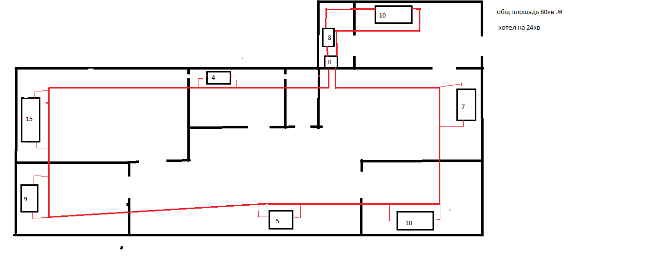

очень нужна помощь в расчете диаметра пп трубы. может кто подскажет? извиняюсь за рисунок все что смог. может нужны где прижимы или краны?

Об уровне знаний и понимания предмета можно судить по постановке вопроса. Я бы рекомендовал вам пригласить специалистов.

Aтос,я попросил помочь с диаметром неужели так сложно.

Диаметр трубы обратно пропорционален скорости подачи теплоносителя. Скорость подачи теплоносителя прямо пропорциональна необходимому объёму теплоносителя за единицу времени Объём теплоносителя за единицу времени обратно пропорционален отдачи радиаторов отопления, которая в своё время зависит от температуры подачи. и это только начало ;)
Короче чтобы определить диаметр надо полностью просчитать всю систему.

Ну можно тупо поставить 63 мм по любому хватит :a
