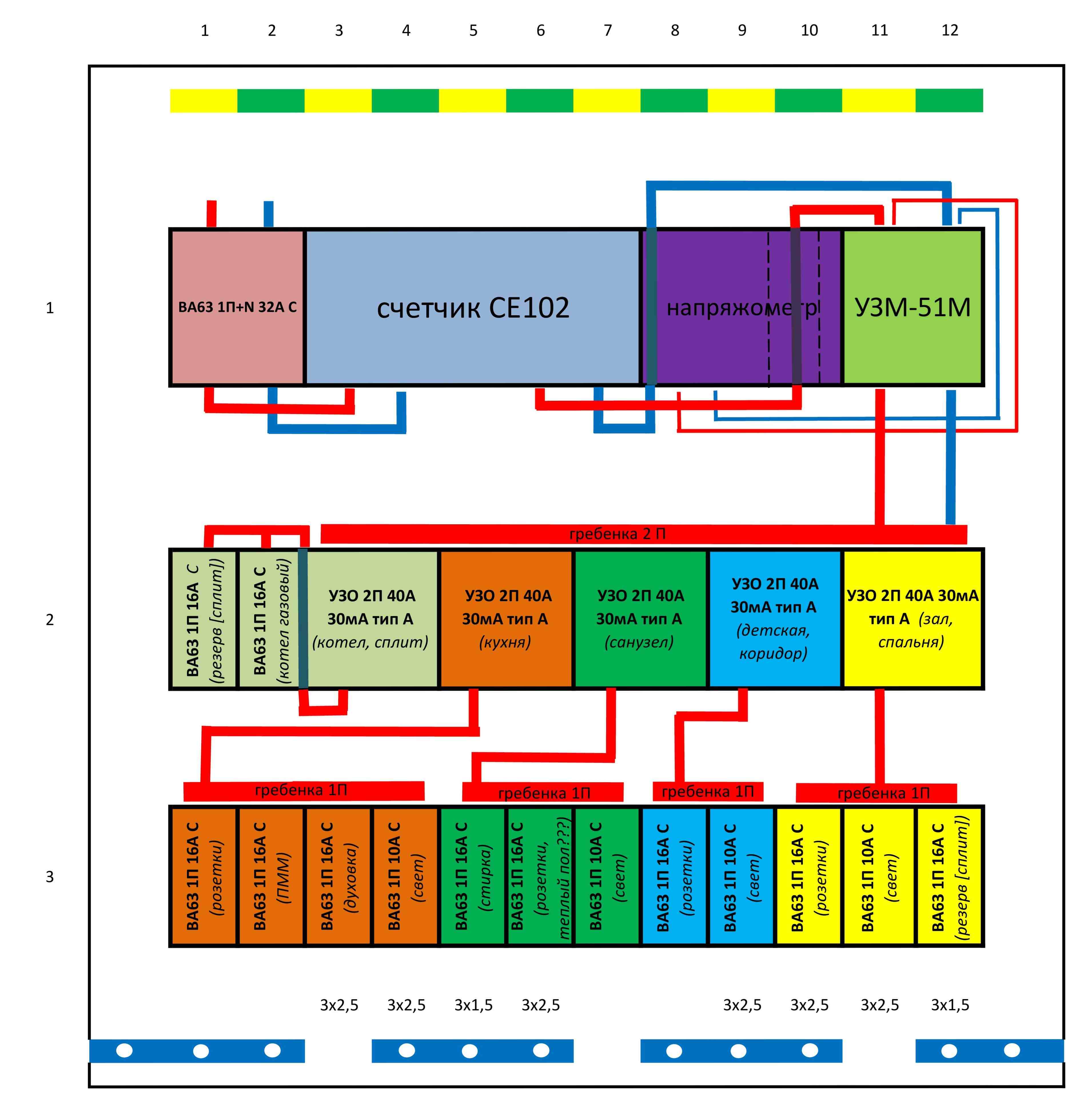

Доброго времени суток. Имеется 3-х комнатная сталинка в Тольятти, дом 2-х этажный, перекрытия деревянные. Сеть в доме двухпроводная, третьего провода нет. Сейчас начинаем масштабный ремонт. Планы по электрике следующие: разводка за потолком без гофры кабелем ввгнг-лс, в том числе и новый ввод от этажного щита. Кабель трехпроводный, пока без подключения к контактам розеток. Прикинул щиток, получилось примерно следующее. Группы делил по помещениям и заводил каждую под свое узо. Получилось 5 групп. Уменьшать количество групп не шибко хочется.
Вопросы примерно следующие: 1. Покритикуйте мою компоновку.
  1. Изначально планировал взять бюджетную серию автоматов и узо (типа домового от SE), но в итоге созрел на узо тип А и 6кА . Прикинул АВВ серию S200 (акция сейчас в ЭТМ на автоматы), но узо тип А стоят порядочно, что-то около 6 т.р. Порекомендуйте пожалуйста что-то от конкурентов с более гуманным ценником. В идеале взял бы у проверенного форумного поставщика что-то типа hager или legrand. Буду признателен за наводочку или конструктивные предложения.
  2. Кабель планирую брать РЭК/ Prysmian из ассортимента ЭТМ. Нормальный выбор по цене/качеству?
  3. Щиток hager golf 36. Есть ли смысл брать вольту или мистраль от АВВ? Спасибо!

leks4,
Посмотрите на бокс Legrand Nedbox http://www.legrand.ru/upload/upfails/prodykciya/Nedbox.pdf
За свои деньги - очень функциональный и красивый бокс, причем 36 модулей можно расширить до 39 и стоит он чуть больше 3к руб.

leks4 написал: Покритикуйте мою компоновку.
Нормальная. Но щит я бы взял на 48 модулей и расположил бы модульку более логично. Плюс вам удобнее подключать. И плюс запас останется, если что-то добавить.
leks4 написал: В идеале взял бы у проверенного форумного поставщика
Обратитесь к Юрке
leks4 написал: Кабель планирую брать РЭК/ Prysmian из ассортимента ЭТМ. Нормальный выбор по цене/качеству?
Хороший. Но Кольчугино мне больше нравится :)
leks4 написал: Щиток hager golf 36. Есть ли смысл брать вольту или мистраль от АВВ?
Щит будет накладной или встраиваемый? Если встраиваемый, посмотрите в сторону UK500 от АВВ (хороший дизайн, почти везде подходит) или Прагмы от SE (удобство монтажа).
Жутко тесно.Присоединяюсь
alx220 написал: Но щит я бы взял на 48 модулей
И счётчик на 125 ставить - сомнительное удовольствие :(
leks4 написал: Порекомендуйте пожалуйста что-то от конкурентов с более гуманным ценником.
тип А - везде дорогой.
leks4 написал: Нормальный выбор по цене/качеству?
да
встройка ? Тогда - да ! :)

leks4 написал: Изначально планировал взять бюджетную серию автоматов и узо (типа домового от SE), но в итоге созрел на узо тип А и 6кА . Прикинул АВВ серию S200 (акция сейчас в ЭТМ на автоматы), но узо тип А стоят порядочно, что-то около 6 т.р. Порекомендуйте пожалуйста что-то от конкурентов с более гуманным ценником. В идеале взял бы у проверенного форумного поставщика что-то типа hager или legrand.
На 40-амперники тип А у Легранда гуманные цены, около 2600-2800 во "взрослой" серии DX. Здесь ссылка заканчиваются, но, обычно у них поставки на кончившийся товар идут через неделю-полторы. Здесь ссылка подороже, зато вроде есть.

Спасибо за контруктивную критику. Посмотрю в сторону 48 модульных встроенных щитков :)
serj12 написал: И счётчик на 125 ставить - сомнительное удовольствие
У нас дом под АСКУЭ от гарантирующего поставщика. Приборы учета стоят именно такие. Сейчас установлена тоже энергомера, но не на динрейку. Тут, боюсь, без вариантов.

Вы правы. Около 3300 рур в этм. Насколько же у них кривой сайт=) Получается, из более-менее вменяемых производителей дешевле всего стоит легранд. АВВ, кстати, на втором месте. Вероятнее всего остановлюсь на АВВ.

leks4 написал: У нас дом под АСКУЭ от гарантирующего поставщика
Тогда щит еще больше заложите, чтобы под счетчиком было пусто. Иначе будет крайне тяжело подключать нижестоящее оборудование. В одном недавнем проекте я столкнулся с этим в щите с 125 мм для подобной сталинки - просто тупо освободил рейку ниже примерно на 6 модулей (счетчик Энергомера по-моему 5,7 модулей занимает)...

leks4, а что это за вольтметр, который столько места занимает?
