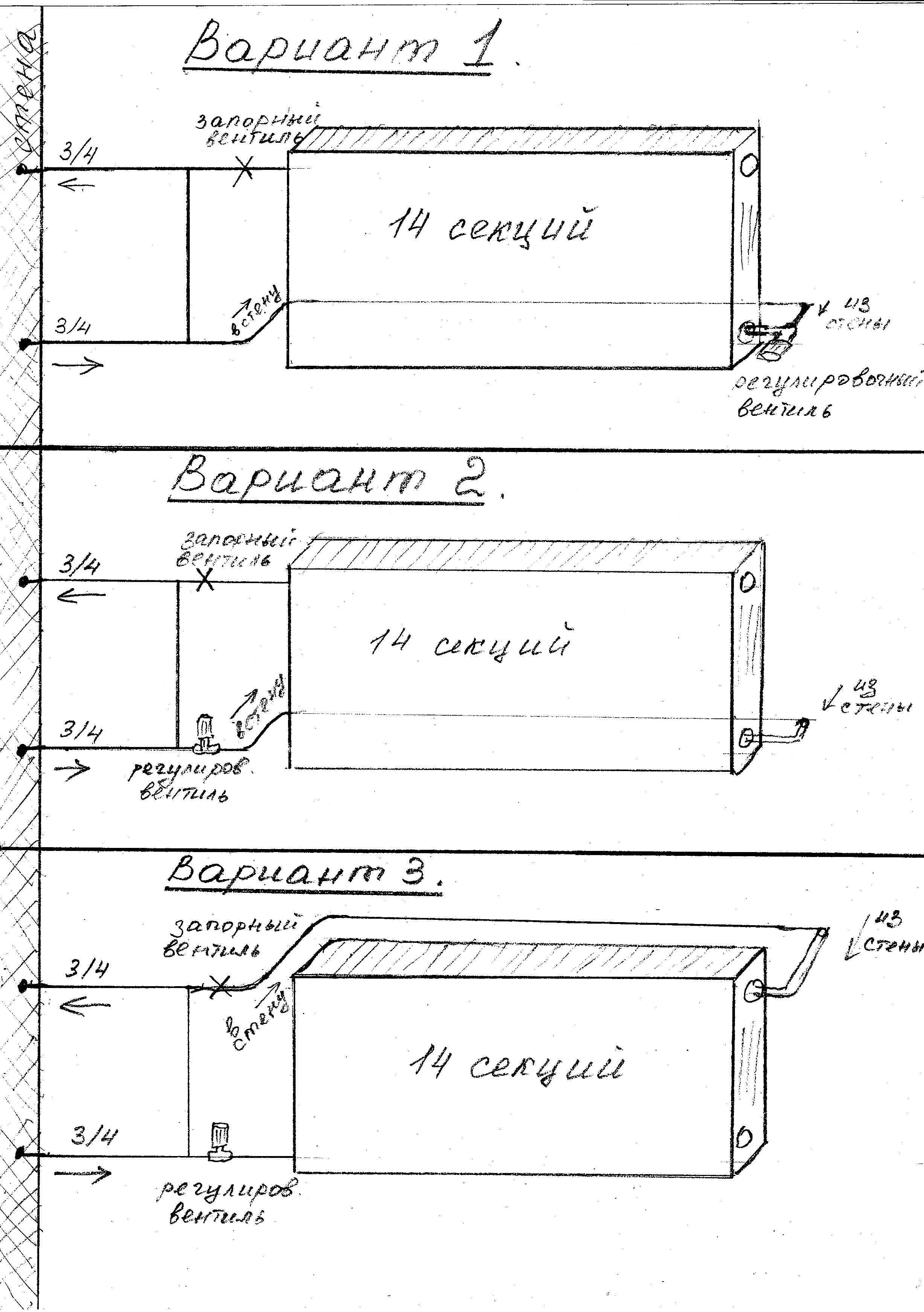

Имеется однотрубная система отопления, подача снизу, трубы идут прямо из стены. Стоит задача заменить старые допотопные "гармошки" на биметалл. Прорисовал свои мысли по типам подключения (см. фото). Подскажите, какой вариант предпочтительнее?

Первый, только местами вентили поменяйте, регулировочный сверху, запорный снизу.

А разве регулировочный не на входе? Тут подача снизу...

На входе, но подача у вас будет заходить в верхнюю трубу, поверьте.

lifecom написал: Подскажите, какой вариант предпочтительнее?
вот такой
{{post:6071977,Прорисовал свои мысли}}
3 варианта, и все неправильные) причем как по геометрии отводов, так и по арматуре
я так понял судя по вашим рисункам у вас конвекторы(по вашему гормошки) с широким межосевым? типа как на фото ниже?
и если у вас высоты подоконника мало для 500го радиатора, то так
не нашел из стены с термостатическими вентилями, где-то были, но лень искать, поэтому приведу пример со стояком по наружке
или вот так
а вообще, если высота подоконника позволяет то радиатор подгоняется под нижний отвод выходящий из стены, если высоты мало, лучше взять 350е радиаторы, хотя кому-то за шторами не видно)
если не сложно, выложите потом результат, ни разу не встречал нижнюю подачу с стояками в стене выполненную не мной, просто любопытно)

Олегович написал: 3 варианта, и все неправильные) причем как по геометрии отводов, так и по арматуре
Подскажите pls что именно не так? Кстати на приведенных вами фото также есть диагональное подключение...

lifecom, обратках должна выходить из нижнего коллектора

Олегович, почему обратка должна идти именно снизу? Чтобы защититься от засора радиатора в нижней части?

lifecom написал: идти именно снизу?
Выходить снизу....
lifecom написал: почему
До сего времени,горячая нагревала радиаторы сверху ( не суть откуда она подается, но и не маловажно), холодная при этом, стремилась вниз.
