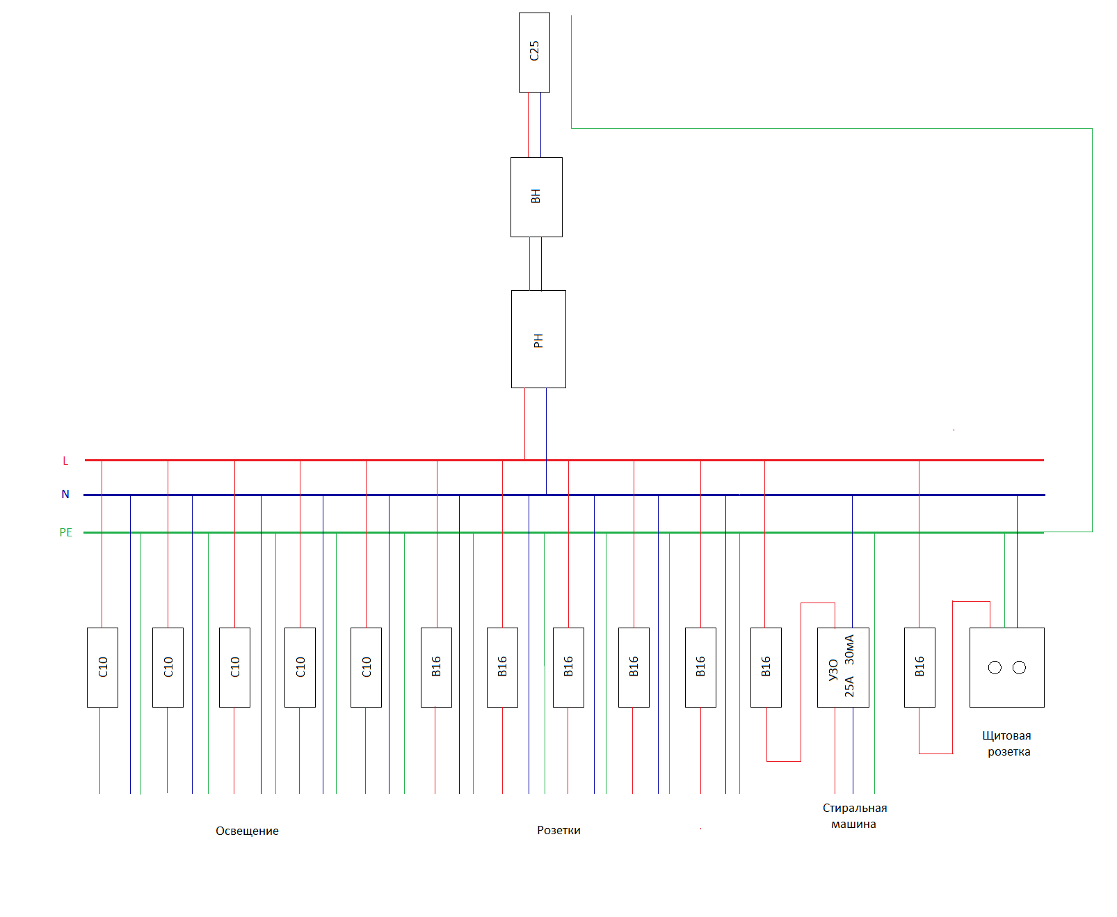

Начертил схему своего квартирного щитка.Посмотрите, может что-то предложите или исправите.Автоматический выключатель 2 полюса 25А установлен в этажном щите, от него запитывается квартирный щиток кабелем ВВГнг 3 на 4.Квартирный щиток начинается от выключателя нагрузки.Распределение групповых линий осуществляется кабелем ВВГнг 3 на 2.5 - для розеток, ВВГнг 3 на 1.5 - для освещения.Вопрос по схеме: обязательно ли устанавливать выключатель нагрузки в этой схеме?Или может будет достаточно и АВ в этажном щите?Стоит ли переплачивать за него?(АВ устанавливать на вводе щита не вижу смысла, так как дублируется защита).

King112, о появилась. Мда, основная схема вообще без УЗО? Тогда проще на СМ диф поставить. 5 АВ на освещение? Расписывайте розетки - что куда. Водогрей, кондей, тёплый пол, электрику на балкон, посудомой, аквасторож, ОПС планируете? В доме газ?
King112 написал: .Вопрос по схеме: обязательно ли устанавливать выключатель нагрузки в этой схеме?
Нет, типа удобства эксплуатации.

King112 написал: так как дублируется защита
Не дублируется, а вносится сумятица, когда, не дай Бог, сработают и сработают оба))) Плюс, если надо что-то починить, подключить и т.д.
King112 написал: обязательно ли устанавливать выключатель нагрузки в этой схеме?
Нет, просто желательно: уехали, отключили все. АВ все-таки для другой задачи. Ну и смотрите выше

megrad, У меня нет ничего мощного: ни водонагревателя, ни теплого пола(пол и так теплый), ни посудомоечной машины, ни кондиционеров.Я бедно живу)))У меня все автоматы разделены по комнатам: 2 автомата - 1 комната,(1 АВ на розетки, другой на освещение).Я так решил по комнатам разделить.И стиралка отдельно.И почему диф, а не узо на стиралку.Вроде что узо+автомат или диф-это одно и тоже или я не прав???Я может позже вводное узо поставлю на 100мА.Для розеток все маломощное, кроме стиралки.У меня вытяжка, холодильник, пылесос, фен, утюг, телевизор, компьютер.Ничего такого нет.В доме газовая плита.А что такое ОПС?)))Если бы в доме была электрическая плита, а не газовая, то я бы ввод вел бы кабелем уже не 4 медь, а 6 или 8, и отдельной группой на эл. плиту сечением 4.А насчет ВН, так я могу уехать и выключить АВ в этажном щите и не париться.

King112 написал: Вроде что узо+автомат или диф-это одно и тоже
Только разница в цене. на розетки тоже УЗО надо.
King112 написал: А что такое ОПС?
Сигналка. Охранно пожарная.
King112 написал: Я может позже вводное узо поставлю на 100мА
И как оно Вам поможет?

megrad, противопожарное узо на 100 мА

Нафиг не нужно. Поставьте лучше еще одно УЗО на 30мА в квартирный щит. Линии освещения можно не подключать через УЗО.

Vadim 161, да зачем вообще на все розетки ставить узо, всю жизнь на автоматах прожили и дальше проживем.Я понимаю на стиралку поставить или на водонагреватель, где более опасные условия
