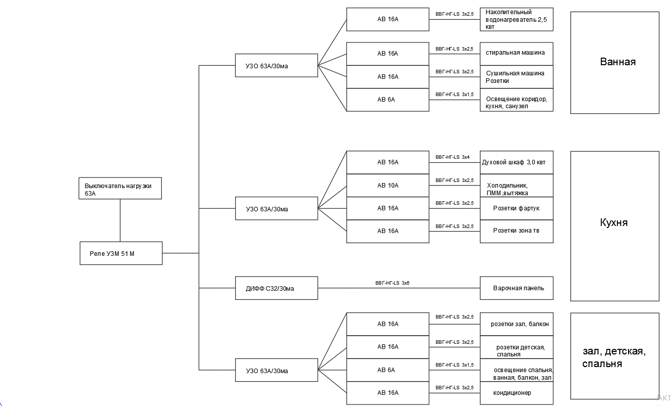

Добрый день всем! Прошу прокомментировать схему в трешку в новостройке, пользовался типичными вариантами на сайте, но может что-то упустил.

Честно говоря,вам бы и двух УЗО хватило бы на всё про всё и без всяких там дивов

mikes2005 написал: что-то упустил
кабель на духовку достаточно 3х2.5 и да
ebf написал: вам бы и двух УЗО хватило бы на всё про всё
И это пройдёт ...

mikes2005, тёплый пол, сигналку, индикацию напряжения, аквастрож планируете? Балкон на отдельную линию, можно даже совместить. Разрешённая мощность? Какой бренд планируете для исполнения?

megrad написал: mikes2005, тёплый пол, сигналку, индикацию напряжения, аквастрож планируете? Балкон на отдельную линию, можно даже совместить. Разрешённая мощность? Какой бренд планируете для исполнения?
megrad, Планирую ABB, в этажном щитке автомат на 63 ампера, теплые полы не и т.д не планирую

ebf написал: Честно говоря,вам бы и двух УЗО хватило бы на всё про всё и без всяких там дивов
ebf, Узо на 63А?

mikes2005, Да...

mikes2005 написал:
ebf, Узо на 63А?
mikes2005, Конечно

mikes2005, какой смысл в том, чтобы ставить на ПММ, холодильник и вытяжку АВ 10 А? Ставьте 16 А. И на свет по 10 А.

mikes2005, УЗМ лишний

Что-то вы холодильник с посудомоечной машиной обидели - 10А автомат. Какова общая мощность потребителей? И нет ли в розетках свободных гнезд? А то гляди кто чайник "воткнет".
