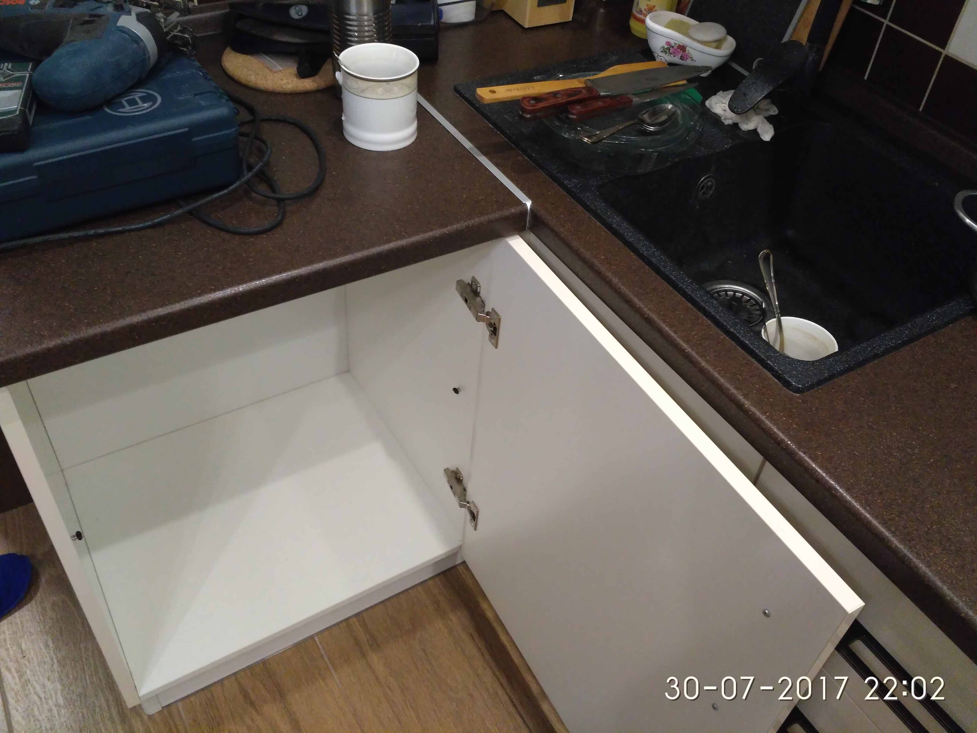

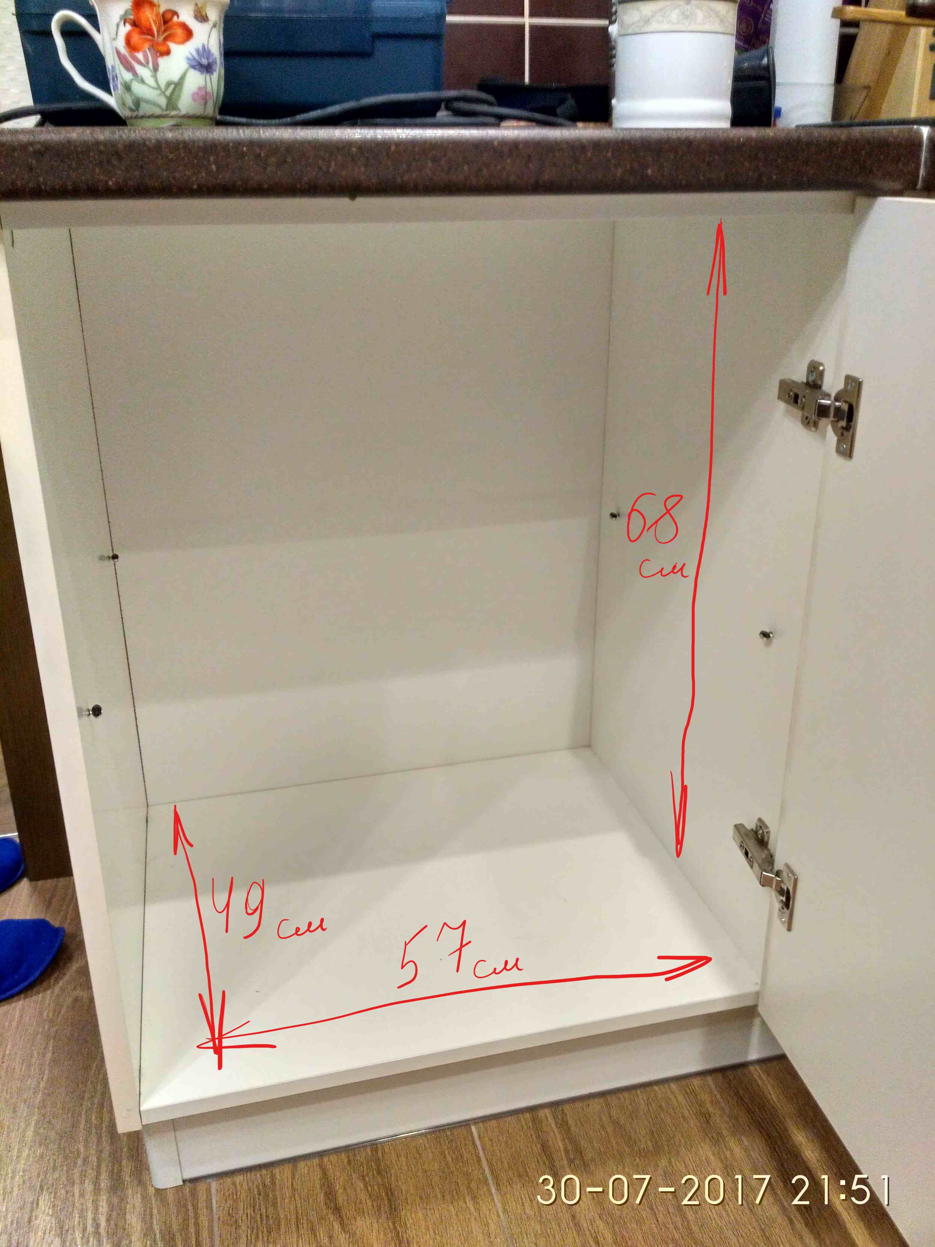

Здравствуйте. Подскажите, пожалуйста, по парочке моментов:
  1. В сторону каких посудомоечных машин ориентироваться, если "на пол" я ее поставить не могу. Является ли это критичным фактором, или все ограничивается высотой конкретной модели?
  2. Возможно ли будет жестко закрепить/встроить посудомойку размером уже, чем этот шкаф? или дешевле выйдет найти полноразмерную для данного объема?
Есть так же проблема близкого расположение раковины /доступа к ней при открытой посудомойке/, но пока четкого понимания решения этой проблемы не сложилось...

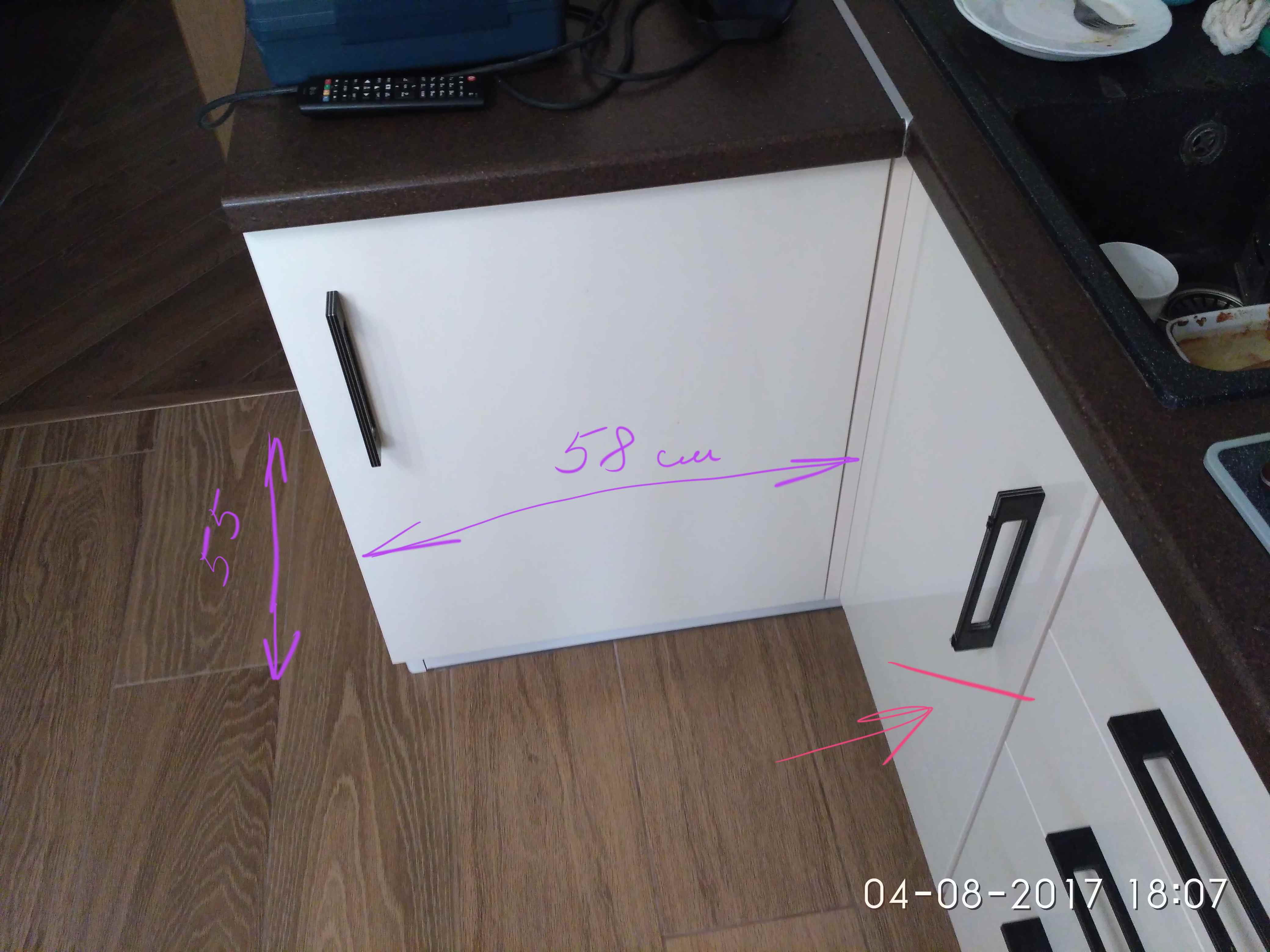

Путем оптимизации, пришел к следующим размерами Ширина - 57см Глубина - до 55 вырезав заднюю стенку шкафа) Высота - до 82см поставив на пол и прямо на столешницу...
Учитывая то, что угол столешницы разрезной, можно ли устанавливать технику в эти нишу? Полагаю, вибрация может негативно сказаться на этом соединении...

crankser написал: Есть так же проблема близкого расположение раковины /доступа к ней при открытой посудомойке/, но пока четкого понимания решения этой проблемы не сложилось...
Что бы доступ к раковине был лучше, берите маленькую на пол шкафа, тогда доступ будет к раковине и сразу в посудомойку можно будет перекладывать. А если возмёте полноразмерную, то в раковине лучше посуду тогда не оставлять, если руки короткие, т.к. придётся тянуться к раковине при открытой дверке посудомойки. Правда если у вас другая логистика с посудой и вы её сразу ставите в посудомойку и ни как на раковину не завязаны, то и морочится этим не стоит.
crankser написал: В сторону каких посудомоечных машин ориентироваться, если "на пол" я ее поставить не могу.
А что мешает её поставить на пол?

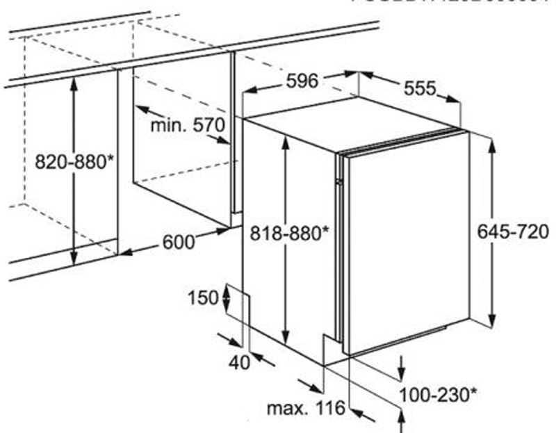

ser000 написал: А что мешает её поставить на пол?
Высота. Если столешница на 85 см, то ПММ засунуть под неё сложно.
У плиты высота 86, СМ 84, ПММ без крышки влезла в 82 см.

AndyMirror написал: Высота. Если столешница на 85 см, то ПММ засунуть под неё сложно.
Так на пол встраиваемая, вот например картинка из соседней темы:
http://www.mastergrad.com/forums/t246199-kuhni-ikea-i-posudomoyki-ne-iz-ikei-sovmestimost/
AndyMirror написал: У плиты высота 86, СМ 84, ПММ без крышки влезла в 82 см.
Так понимаю, это не про встраиваимые модели, хотя и не встраиваемые бывают разных размеров и имеют разную регулировку по высоте.

ser000 написал: А фасад зачем менять?
так не хватает ширины для 60ки /про глубины я вообще молчу - 55см/ да и, как видите, о ручку упираться будет... Придется наращивать фасад справа от дверцы + удлинять столешницу.

crankser написал: так не хватает ширины для 60ки /про глубины я вообще молчу - 55см/ да и, как видите, о ручку упираться будет...
Так вы каждый раз по разному измеряете. По первой картинке у вас аккурат 60: 57 + две стенки по 1,6, а тут уже 58.
Вероятно всё же стоит начать с подбора посудомойки, что бы входила в вашу глубину, а потом уже подумать как её встраивать. А то может снова не учтёте, например, что кроме посудомойки неплохо бы ещё щит поставить закрывающий посудомойку сбоку и заодно удерживающий столешницу, а то снова придётся что-то думать, наращивать.
crankser написал: Придется наращивать фасад справа от дверцы + удлинять столешницу.
Наращивать не фасад, а небольшую перегородочку поставить, а фасад как раз просто отодвинуть от угла что бы ручку не цеплял. Столешницу можно и удлинить при желании или просто всю столешницу заменить с учётом планируемых изменений.
