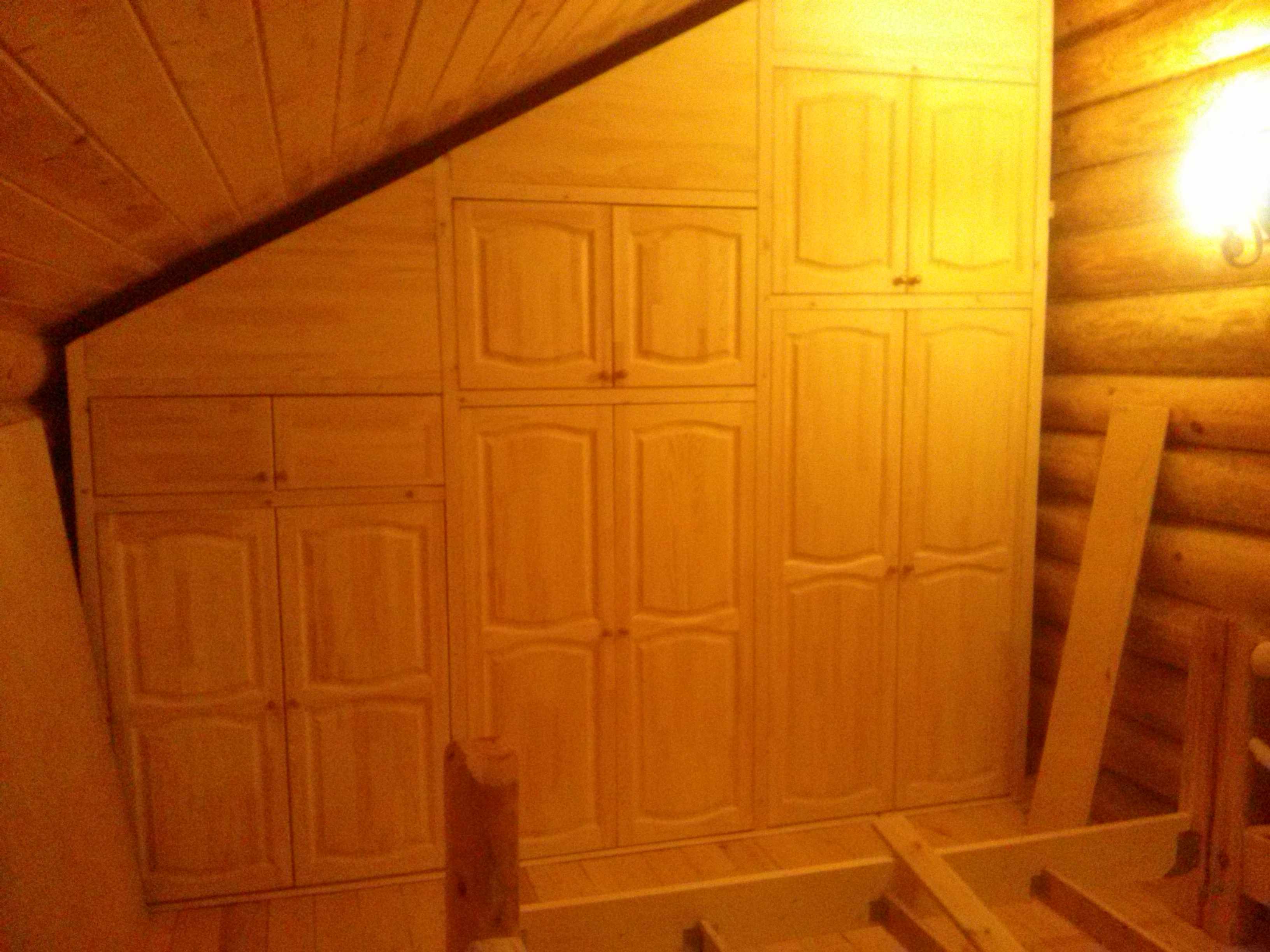

Регистрация: 26.11.2008
Подольск
Сообщений: 129
07.08.2017 в 17:13:49
К сожалению фото наполнения этого шкафа нет, но весь шкаф делал из соснового щита. Шкаф бельевой. Есть полки шириной 1м. 2 года - жалоб нет.
