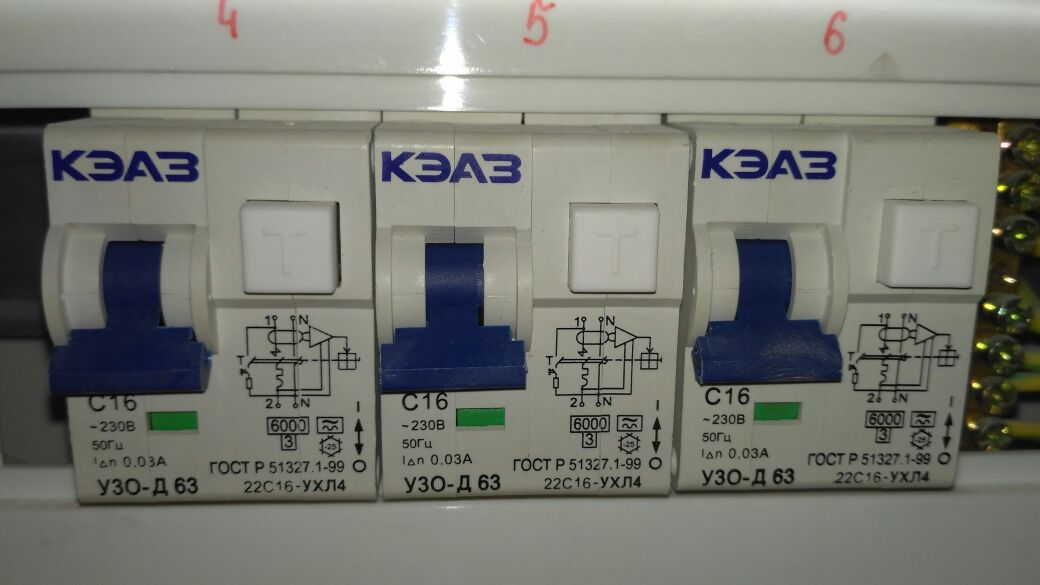

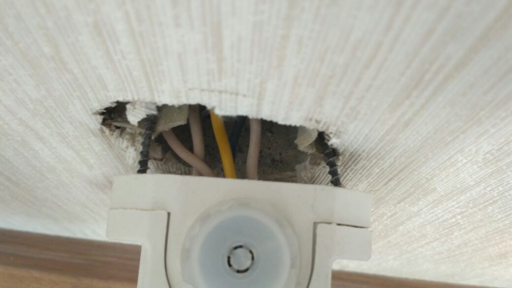

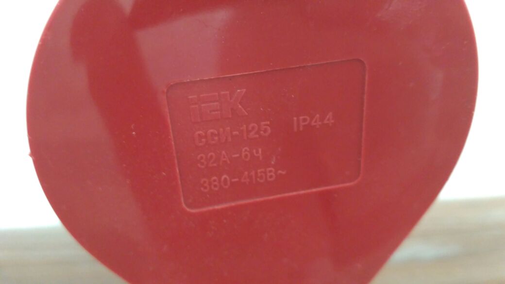

Товарищи, подскажите, пожалуйста. На кухне имеется силовая розетка. Она была подключена к отечественной плите ЗВИ. В розетке 5 жил. Фото прилагаю
Всё это идет в автомат:
Задача - подключить к этому Икеевскую духовку и варочную панель на 4 конфорки. Вопрос, как это сделать?

antossio написал: подключить к этому Икеевскую духовку и варочную панель на 4 конфорки. Вопрос, как это сделать?
Чтобы подключить к этому требуемое, нужно прочитать паспорт духовки и панели. И вам щит (видно фото только половины щита) нужно переделать, поскольку нет ни одного УЗО.

09.08.2017 в 23:34:44
ZooZoo, Узо есть

antossio написал: Всё это идет в автомат:
Как-то странно идут линии...

09.08.2017 в 23:54:43
MaSeVi, да это просто подписано ̶ч̶е̶р̶е̶з̶ ̶ж̶*̶п̶у̶ малехо странно, а так всё как обычно, 3 дифа на розетки, 1АВ на свет, АВ на ввод и АВ на плиту.

09.08.2017 в 23:58:26
Vadim 161, а где автомат плиты?

10.08.2017 в 00:00:11
Трехполюсник на 20А, после вводного который.

10.08.2017 в 00:03:47
Vadim 161, действительно через жопу... :cool: :)

10.08.2017 в 00:13:31
все подписи были сделаны электриками при первичном ремонте, поэтому не могу отвечать за них) Вижу перед собой только этот результат и хочу понять как быть? Я правильно понимаю что 4х конфорочную плиту сюда подключать нельзя, а только на 2 конфорки?

antossio написал: Узо есть
Это АВДТ.

10.08.2017 в 00:27:15
antossio написал: Я правильно понимаю что 4х конфорочную плиту сюда подключать нельзя, а только на 2 конфорки?
Не правильно.Подключить можно любую плиту, как правило на две или три фазы, в зависимости от конкретного экземпляра плиты. А для духовки взять отсюда одну из фаз, N, PE и подключить к духовому шкафу.
