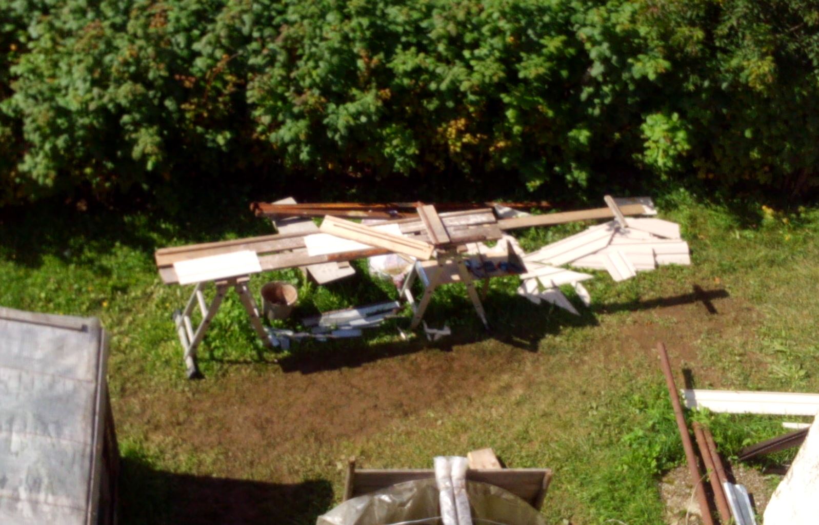

DIY2291532 написал: В качестве затравки:
Была такая, думал удобная, фигня полнейшая - тяжёлая, неудобная, собирать-разбирать замаешся, ну или у меня объекты не правильные. Потаскался немного, а потом в гараж закинул, до лучших времён. И времена наступили, и разобрал я её на две лесенки, вот в таком виде, она больше нравится.

DIY2291532 написал: Ваше преобразование изменило ее безвозвратно.
Не жалею. Есть ещё вышка-тура, вот там хороший помост, и залезть не страшно. И ещё, разные объекты, и разные условия.
