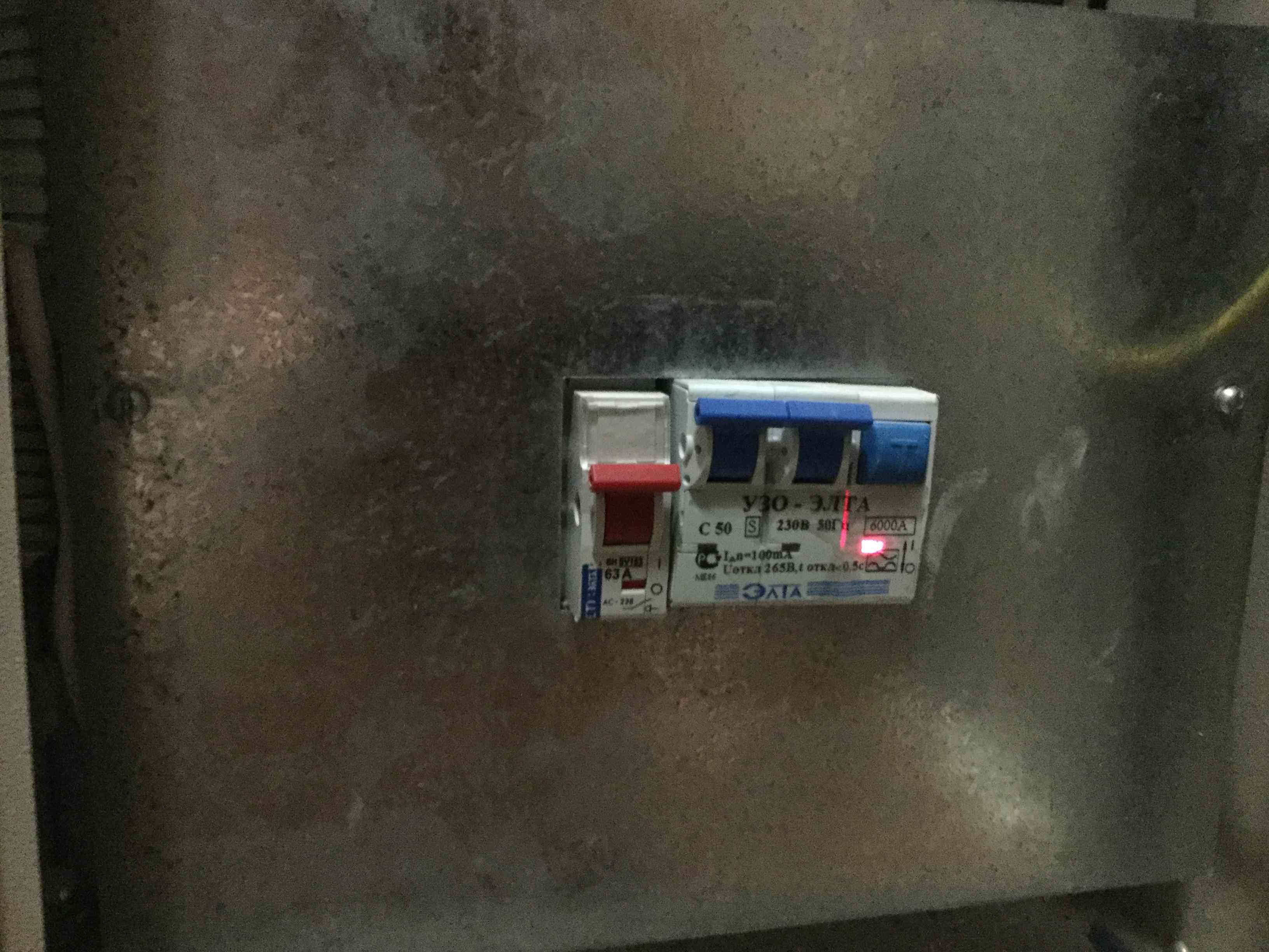

Здравствуйте. В своей однокомнатной квартире переделал щиток, доставшийся от застройщика (остался только входной рубильник, все остальное заменил). Получилась вот такая схема, подскажите все ли правильно в ней? Нужно ли рубильник заменить на автомат такого же номинала или меньшего?
Провода на вводе в квартиру 10мм, на розетки 4мм, свет 2,5мм, плита 6мм

Модулька какого бренда? Особенно интересует УЗО 100 мА.
Я бы на ввод в подъезде поставил АВ 63 А. И свет тоже под УЗО.
Macsergey написал: на розетки 4мм, свет 2,5мм
Это вряд ли. Как определили?

alx220, УЗО В подъезде ЭЛТА http://www.elav.ru/index.php?id=27 УЗО и автоматы в квартире IEK Реле напряжения и тока EKF MRVA-63A https://ekfgroup.com/produktsiya/Rele_napryazheniya/rele-napryazheniya-i-toka-s-displeem-mrva-63a-ekf-proxima/
Провода определил по маркировкам на них.

Macsergey написал: переделал щиток, доставшийся от застройщика (остался только входной рубильник, все остальное заменил)
Застройщик не мог на вводе ставить рубильник + УЗО, вы перепутали.

Macsergey написал: УЗО В подъезде ЭЛТА http://www.elav.ru/index.php?id=27 УЗО и автоматы в квартире IEK Реле напряжения и тока EKF MRVA-63A
Ужас какой-то :)

ZooZoo, http://www.elav.ru/index.php?id=105
Это в подъезде, в квартире такой же.

Macsergey написал: В своей однокомнатной квартире переделал щиток, доставшийся от застройщика (остался только входной рубильник, все остальное заменил).
Выложите фотку нынешнего щита и того, что на вводе стоит сейчас.

Macsergey написал: олучилась вот такая схема
Если верить фотке, то у вас ВН 63А/1п на вводе, а потом УЗО 50А с кучей функций. В квартирном щите я бы как минимум поставил ВН 63А/2п; свет засунул под ВДТ плиты; ВДТ к которому подключено 3 штуки ВА 16А, заменить на 63А. p.s. Реле напряжение от EKF я бы не ставил. Лучше поставьте УЗМ 51М, или 50Ц.

Macsergey написал: ZooZoo, http://www.elav.ru/index.php?id=105
Macsergey, ну и где вы там видите УЗО? Интернетов начитались? И после этого уже щиты проектируете/собираете? Вместо АВ рубильники ставите? Ну молодцА тогда, нечего сказать.

ZooZoo**,интернетов не начитался, я закончил московский энергетический институт, хоть по специальности связанной не с электрикой, но что это — знаю. Что на фото — ставил не я, а застройщик и это стоит в подъезде. УЗО крупными буквами написано на устройстве что на фото, вот оно http://www.elav.ru/index.php?id=27
