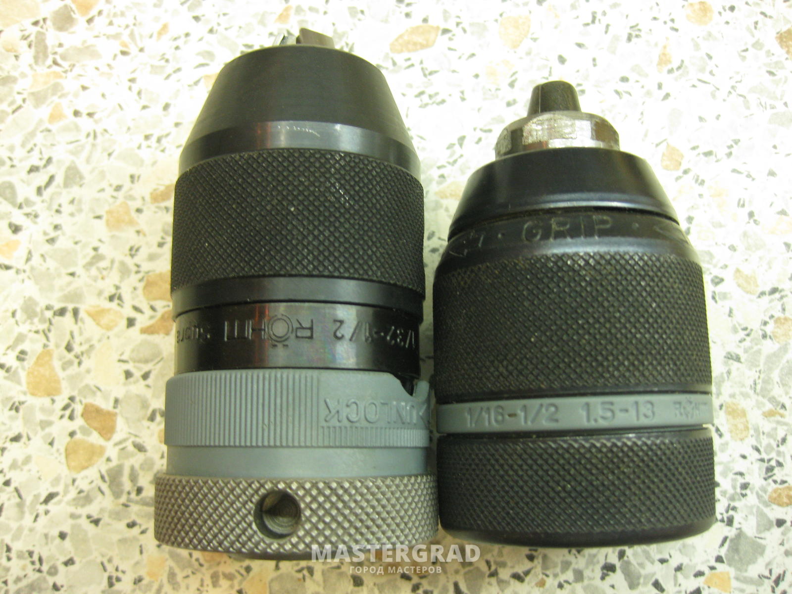

Serg написал: В паспорте написано, что на первой скорости 20Нм, на второй 7Нм...
35Нм не усилие на шпинделе, а характеристика патрона. Видимо столько держит фиксатор Супры СК-Е на реверсе.....лень искать х-ки.

Автор пишет, что патрон был накручен с таким-же усилием...
rumb написал: порядка 35нМ, с таким усилием он и накручен
Ну вот я и спросил.

Serg написал: Да, разумеется, шестигранник должен быть максимального размера, для 13мм патрона - 10-13мм. Иначе будет напрасный труд.
И, важно, шестигранник должен быть коротким (легким), иначе из-за инерции ничего не получится. Я как-то пытался открутить большим, около 30-40 см. Думал больше рычаг - лучше. Но не получается, как не лупил. Взял короткий, открутился легко.

Serg, В инструкции FEINa 35nM написан момент затяжки с картинками. Еще нарисовано, что ключом (на 17мм, он дуолжен быть узкий, я дешевый ключ сточил) надо вал придерживать, а в патрон шестигранник. Сколько SUPRA SK-E держит на реверсе, точно не помню, вроде те же 35нМ.
На некоторых новых FEIN шуруповертах патроны быстросъемные, под ними на валу шестигранник внутренний под биту.

Serg написал: Самозажимные патроны на реверсе разжимаются.
Вы забыли, что там бывает замок, для работы на реверсе. :)

Может надо видео снять? Молотком с удара усилие очень большое, ключом хрен так потянешь, бить надо с оттяжкой, и не перпендикулярно шестиграннику, а вдоль него. Да, разумеется, шестигранник должен быть максимального размера, для 13мм патрона - 10-13мм. Иначе будет напрасный труд.
rumb написал: самозажимной ROHM
Самозажимные патроны на реверсе разжимаются. Мне, честно говоря, пофиг, как крепится на Файне, он стоит как бетонный мост, и с ним владелец будет бегать как с хрустальной вазой по сервисам. Насчет 35Нм - чем измеряли? В паспорте написано, что на первой скорости 20Нм, на второй 7Нм...
Serg, Да ничего он не хрустальный, стоит дороговато, но он того стоит. Один самозажимной патрон чего стоит. Я сдавал свой в сервис, можете почитать в профильной теме. После ремонта пашет замечательно.
А по теме, чтоб патроны в дрелях не заклинило, надо дрель брать безударную и использовать по дереву, металлу, пластику. А для бетона нужен перфоратор и точка. Если ударной дрелью бетон и кирпичи сверлить, патрону быстро каюк приходит, нормально без разборки не прочистить. Не все патроны вообще можно разобрать.
ROHM PRIMA и схожие по конструкции можно переделать в такой, где пыль и грязь можно промывать продувать. Я себе такой сделал:

Gloom80 написал: И, важно, шестигранник должен быть коротким (легким), иначе из-за инерции ничего не получится. Я как-то пытался открутить большим, около 30-40 см. Думал больше рычаг - лучше. Но не получается, как не лупил. Взял короткий, открутился легко.
Да, согласен.
rumb написал: В инструкции FEINa 35nM написан момент затяжки с картинками.
Если патрон затянут с усилием 35Нм, усилие для откручивания будет больше.
rumb написал: А по теме, чтоб патроны в дрелях не заклинило, надо дрель брать безударную и использовать по дереву, металлу, пластику. А для бетона нужен перфоратор и точка. Если ударной дрелью бетон и кирпичи сверлить, патрону быстро каюк приходит, нормально без разборки не прочистить. Не все патроны вообще можно разобрать.
Применение ударных дрелей вполне оправдано в случае сверления твердых и хрупких материалов. Но я сторонник ключевых патронов в этом случае.
rumb написал: Да ничего он не хрустальный, стоит дороговато, но он того стоит.
Ага... :) эпитет хрустальный обозначал не хрупкость, а отношение - из-за его цены.
rumb написал: Я себе такой сделал:
Ну вот про что я и говорил. Ключевые патроны значительно надежнее безключевых, доступнее по цене.
