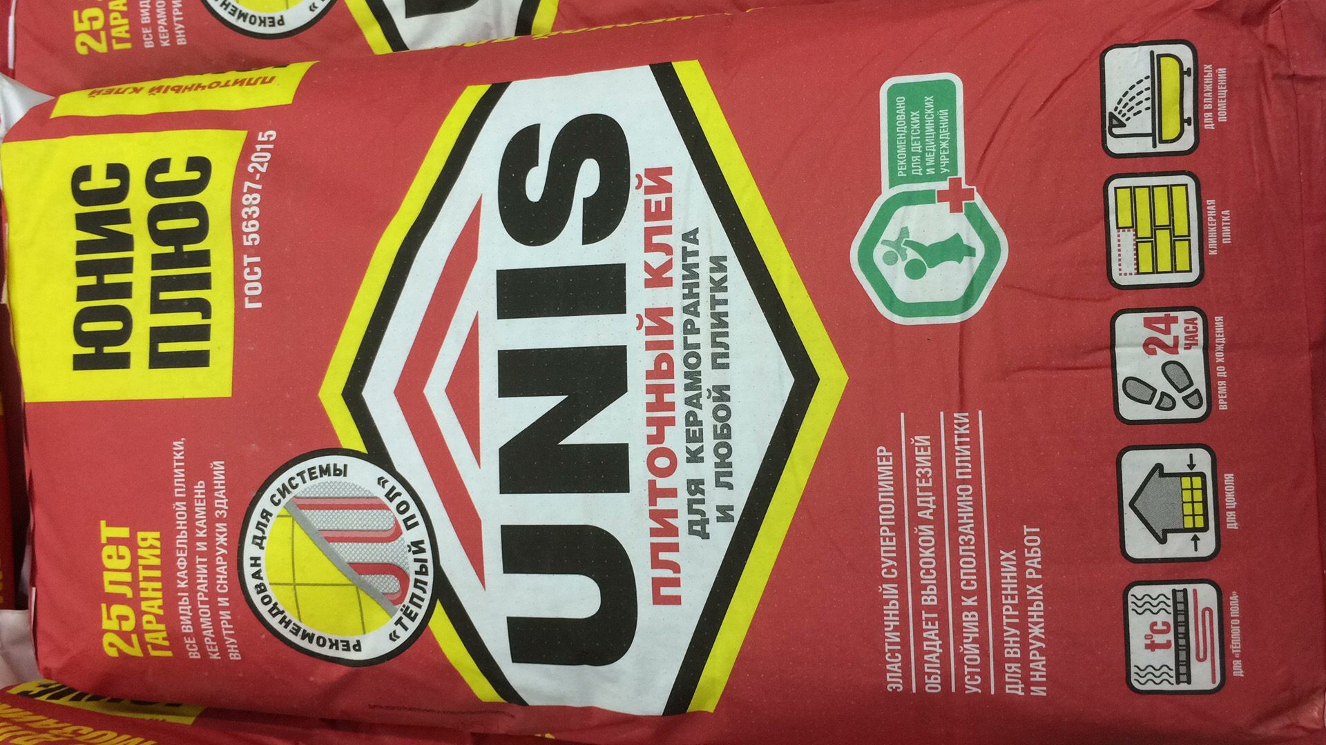

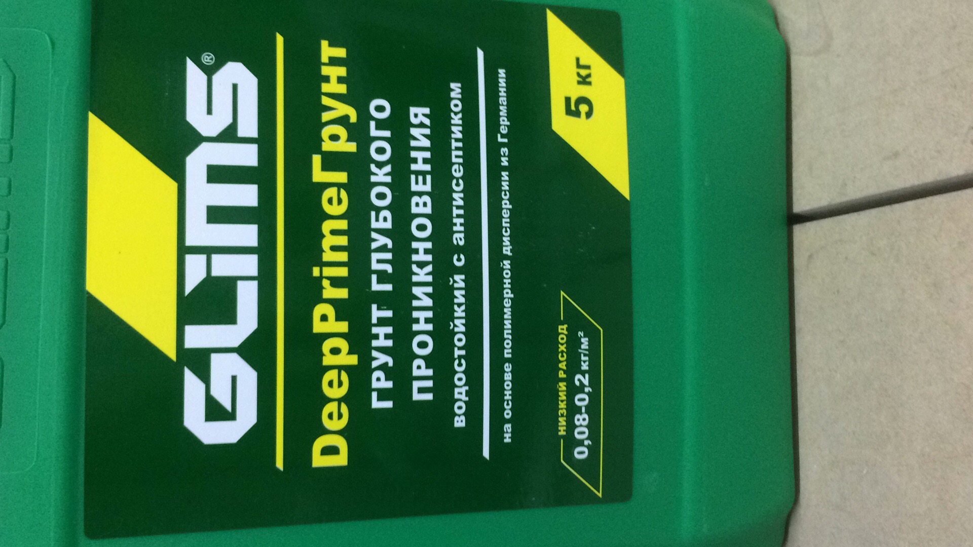

Застройщик в уличной стене по углам от окна оставил каналы, забитые всяким мусором. В итоге штукатурка начала отваливаться вместе с обоями и сейчас собираюсь заделывать эти "ямы". Заделывать буду плиточным клеем юнис плюс. Но возник вопрос, чем лучше обработать поверхность перед этим? Мнения разнятся, кто-то говорит грунтовкой глуб. проникновения, кто-то бетоконтактом (кнауф)
Поверхность - кирпич + бетон

Николай21 написал: чем лучше обработать поверхность перед этим?
Грунтовкой.
Николай21 написал: Заделывать буду плиточным клеем юнис плюс.
Лучше засуньте туда минваты (неплотно) и запеньте, потому уже раствором.
