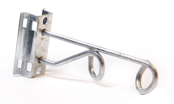

Вопросик - арматуру для оптического кабеля - анкерные кронштейны,промежуточные подвесы с завитушками - можно использовать для монтажа СИП 4х16?Только кронштейны,остальное будет из линии СИП.Намечается небольшая работа,нужен совет бывалых.С СИП работал мало,ещё учусь... :)

Такие https://shop.nag.ru/catalog/01895.Kreplenie-kabelya/07150.Uzly-krepleniya/02125.UK-P-02 и https://www.ssd.ru/uzel-krepleniya-natyazhnoy-uk-n-01-svarnoy-goryach-tsink- ,пролёты 40 метров. Вероятно буду ставить родные сиповские,н о хочется разобраться в вопросе.Всётаки СИП 4х16 будет легче 4х25 и выше.Провод СИП 4 .

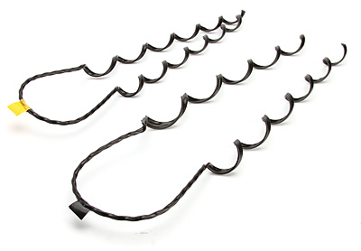

А я при слове "завитушки" решил, что речь о спиральных анкерах. :D
"Рабочая нагрузка до 2кН" Для отводов пойдёт.

ВТБ!, Я полагал "завитушки" это такие :
Стандартные кронштейны как у Aoz'a на картинке, и такие:

samsong написал: Я полагал "завитушки" это такие
Вот-вот, и я о спиральных анкерах подумал. ;)

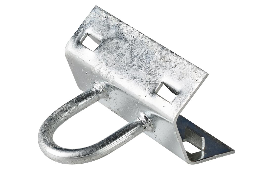

Я просто посмотрел у нас по городу после урагана столько этих "завитушек" поломало под оптикой, что их несущая способность для СИП да ещё 4х16 для меня под большим вопросом. крепления типа таких
с основном под корень отвалились. Не утверждаю что все такие хлипкие, может просто у нас таких наставили.

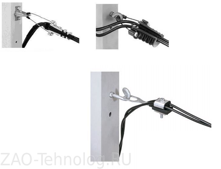

02.09.2017 в 10:18:55
Мегавольт. написал: крепления типа таких
Сиповские все же помощнее. Чаще сквозной болт с pigtail'ом на конце (см. фото выше).
