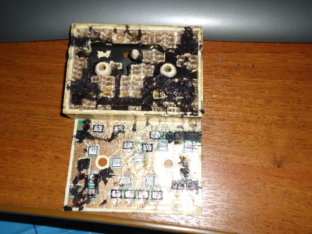

4kos, однозначно кз на выходе частотника. 80% что сгорел силовой транзистор. Если не потянул за собой smd детали из схемы управления собой, ремонтируется даже не сведующим в электронике человеком за 2 часа и около 1000 руб на запчасти

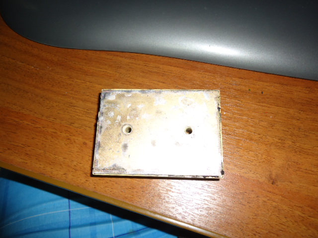

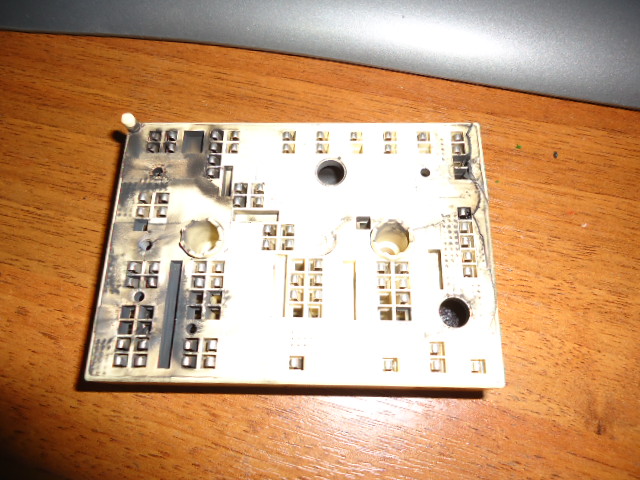

Костян челяб, Смотря на какую мощность был частотник, например в 71 Альтиваре на 11кВт
  • стоит IGBT модуль "Семикрон" и даже на Али стоит от 4к рублей :)
