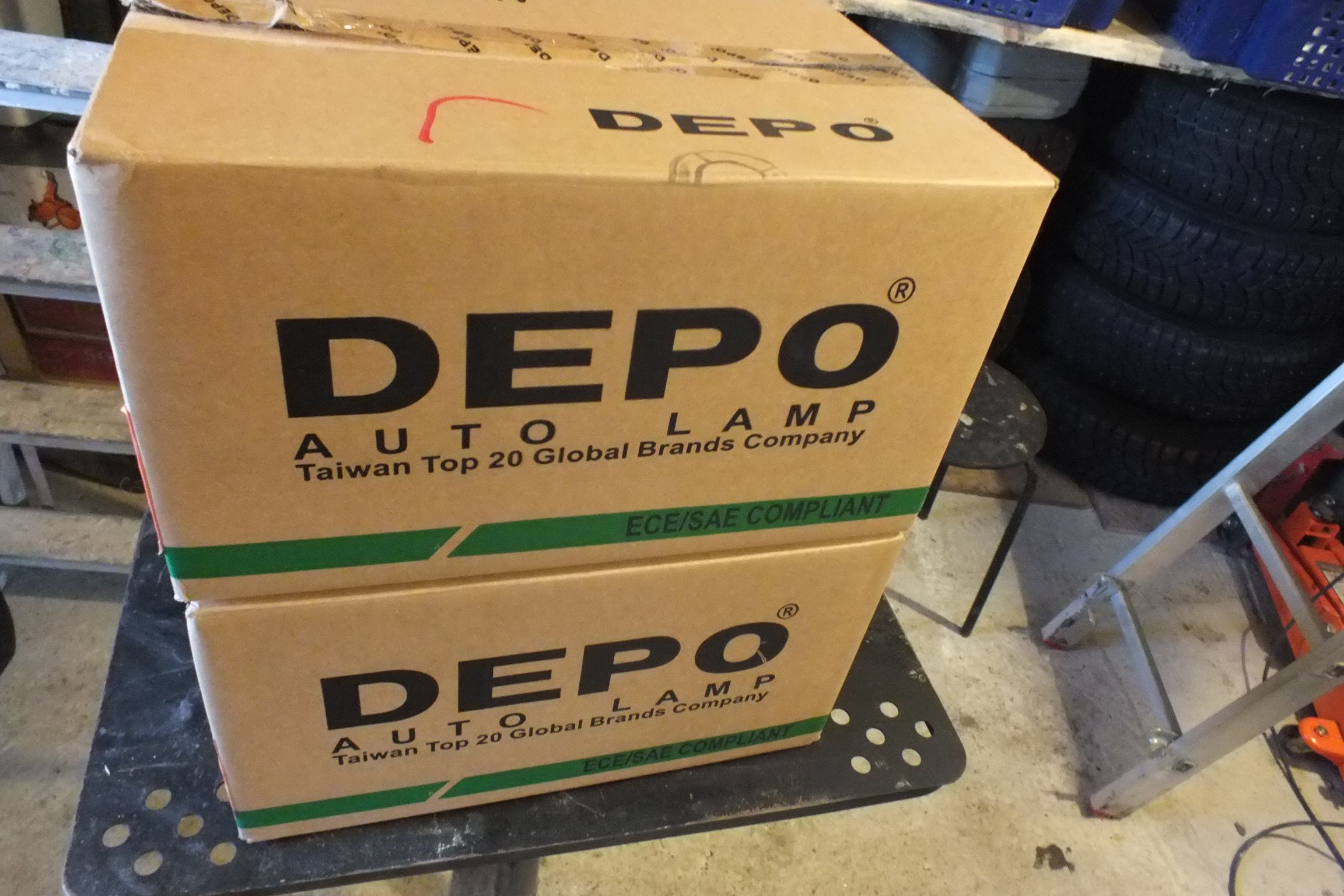

эго, Спокойствие,только спокойствие. :p
Сам долблю уже Женю Береса второй год,и,Г-тулз,до кучи."Центр,блин,шлифовальных технологий".. :) У мну машине-25 лет,и оптике-соответственно. Совсем не светит-мутная. Кучу роликов на Юте пересмотрел,от горе-мастеров. Уже и оптику купил новую-но,блин,пластик.Хотелось бы оставить оригинал-стекло.. :killyourselfbywall:
