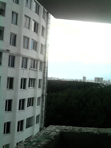

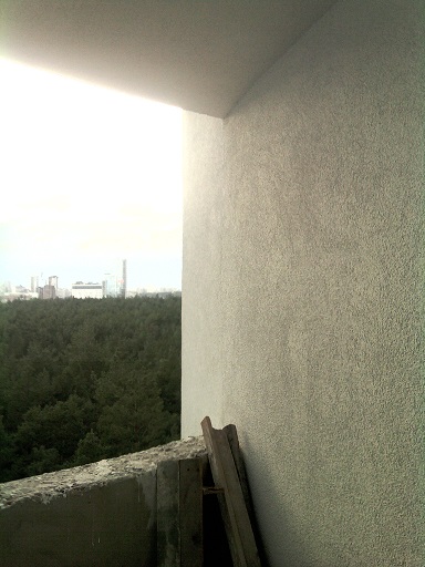

Всем привет. Подскажите плиз по остеклению угловой лоджии, вопрос как правильно... стены боковые к которым будет примыкать остекление обшиты 10см пенопластовым утеплителем. потолок 5см пенопластом. отсюда вопрос... каким образом в таких случаях монтируется рама/остекление... как правильно.. надо ли вырезать штробу в пенопласте? и как на потолке...

Штробу резать не надо. Делать обычные монтажные зазоры. Крепить на 202 рамный анкер. Если на потолке анкер попадает в пустоту, использовать монтажные пластины толщиной 2 мм нужной длины.
