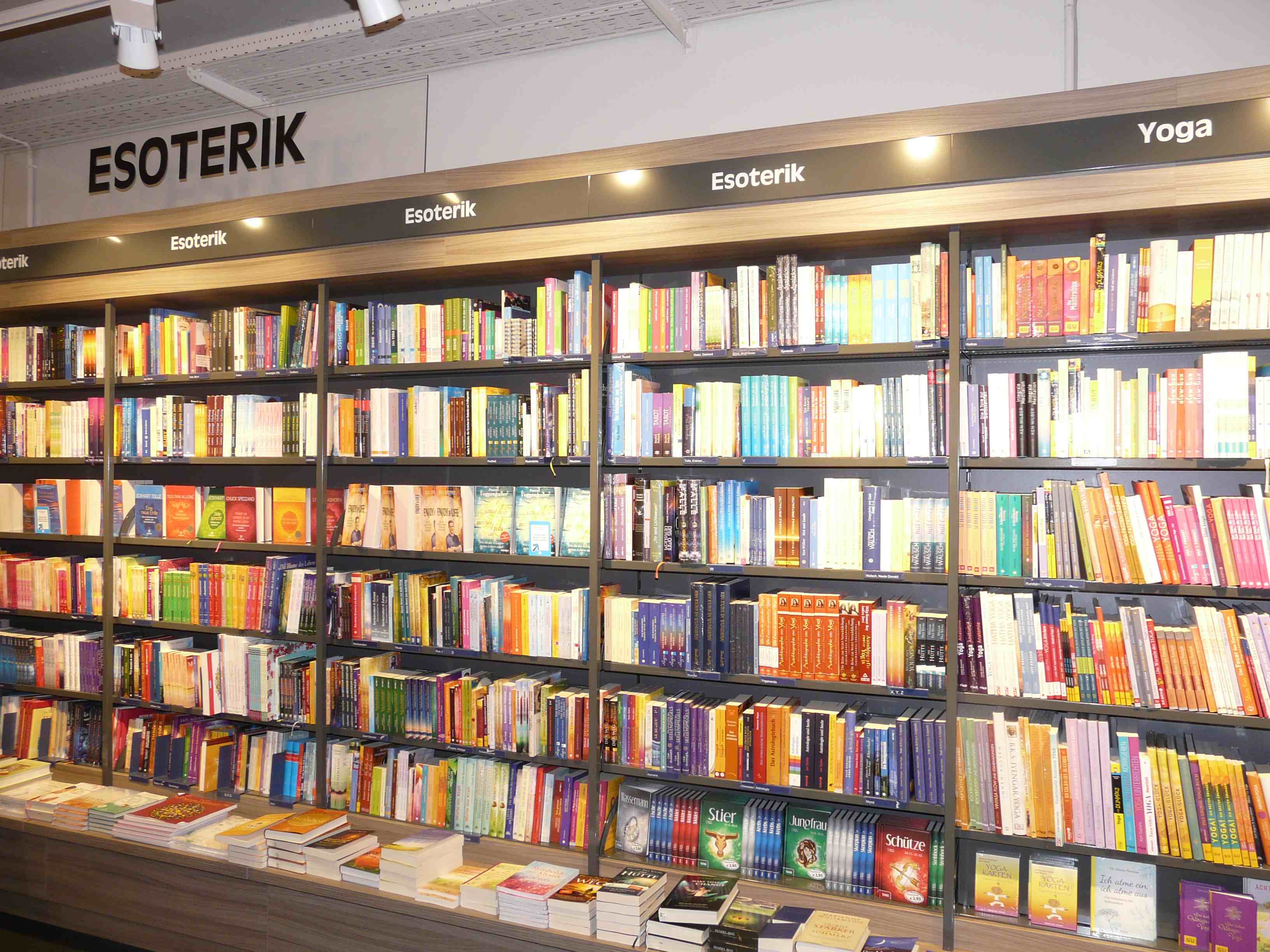

jaja, типичный книжный магазин в Вене.
Что уж про наши говорить ... :) Чуть меньше размер, чтоб не коробило.

Abrikos, на фотках лоток не по мастерситиевски, к потолку не прикручен да и гофры на кабелях поди-ка нет, а тайными знаниями торгуют :nо: где коричневая магия, опять же

jaja, наверное, магия после йоги идёт и в кадр не попала. :)

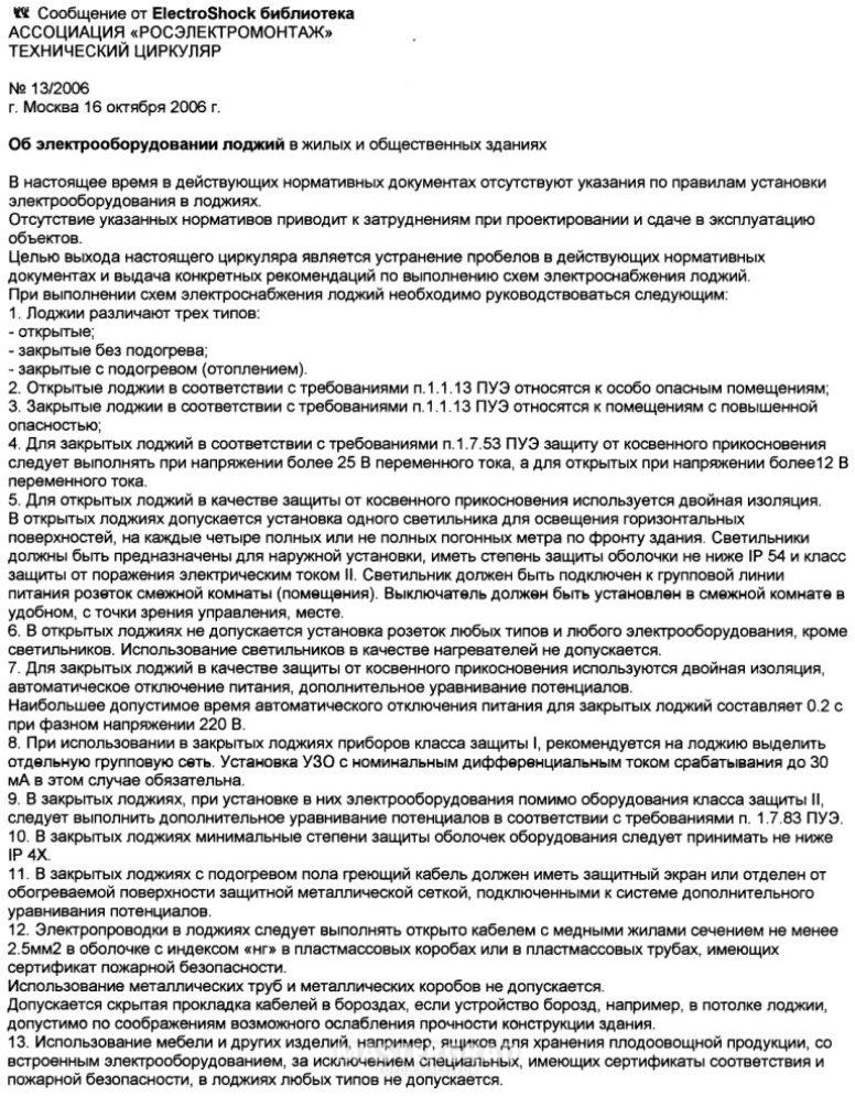

Можно вас отвлечь от обсуждения книжных магазинов? :) Подскажите, зачем выносить проводку на лоджию под отдельное УЗО? Чем вызвано? Щас делаю схему по советам. Пока только выходят перестановки, одно убрать, другое добавить. Вряд ли на цене скажется. Правда все не готово, посмотрим, что получится.
14.09.2017 в 20:23:04
14.09.2017 в 20:43:49
Alexd-88 написал: зачем выносить проводку на лоджию под отдельное УЗО? Чем вызвано?
Нет никакой необходимости в отдельном, достаточно общего.
