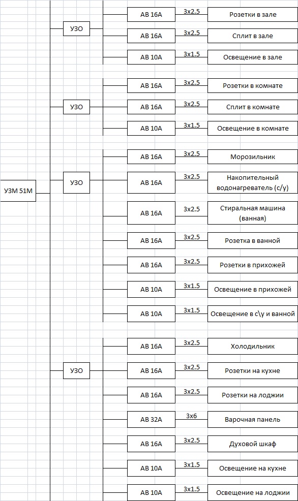

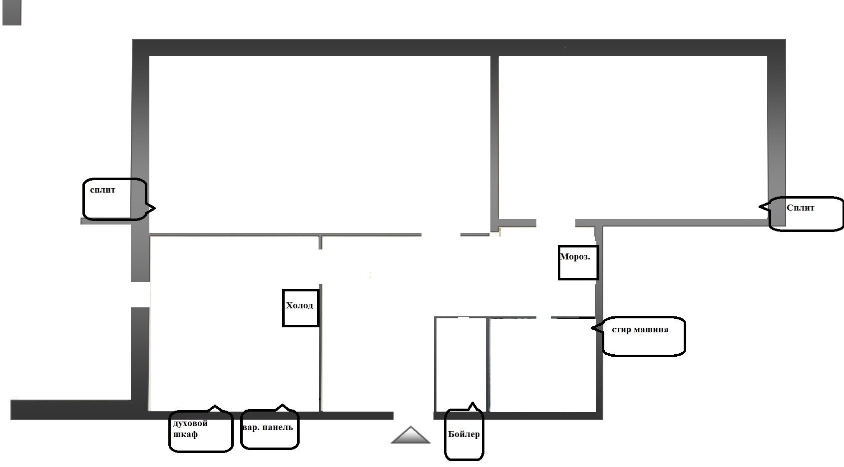

Доброго времени суток всем. Планирую электрику с нуля в квартире, в новостройке. В этом не профи (нанимать - пока туго с деньгами, хочу попробовать сделать сам, под руководством опытных товарищей, конечно :)) поэтому решил спросить совета здесь. Соседние темы почитал, что-то почерпнул из них. Получилась примерная схема (во вложении). Скажите ваше мнение, может что-то поменять? Увеличить\уменьшить количество УЗО, или перераспределить подключения? Где-то читал, что сплиты не нужно под УЗО делать.. так? О квартире - двушка в панельном доме, газа нет, варочная панель gorenje it614x и духовка samsung nv70k1310bs. В сан. узле - будет накопительный водонагреватель, он пока не куплен, так что модель неизвестна. 2 сплит-системы, их тоже пока нет. Остальное ж можно включать в обычные розетки? Всякие микроволновки, чайники и т.п. Еще интересует - каких номиналов выбрать УЗО. И каких производителей выбрать? Стоит ли купить несколько дорогую автоматику например от легранд, или сойдет iec? Вроде ничего не забыл. Если что - спрошу по ходу темы.

Alexd-88, А бюджет-то прикидывали?))) Ваш щит - мечта сборщика шкафов, меня, например!))) А если серьезно, на один только свет кол-во АВ мегаизбыточно. Линии лоджии желательно вывести из под основных. Не включайте под УЗО все линии в рамках одного помещения...

Alexd-88, я не профи, просто увлекаюсь этим делом, позволю себе пару замечаний по схеме.
  1. Ну сколько там тех розеток и лампочек для лоджии? Одного автомата разве недостаточно?
  2. Морозильник под свой отдельный дифф. автомат. Холодильник можно и под групповым УЗО оставить.

Alexd-88, общая логика примерно такая. В этажном щите:
  • Вводной автомат (номинал уточните в УК, также полезно знать, какой у вас установлен)
  • Счетчик
  • Противопожарное УЗО селективное 100 мА. Необязательно, но если средства позволяют, лучше поставить
  • От УЗО питающий кабель на квартиру. Берите ВВГнг-LS 3х10
В квартирном щите:
  • Рубильник на 63 А (возможно, и меньше, но нужно знать, что АВ какого номинала у вас на вводе в этажном щите)
  • УЗМ51М
  • Ну и далее УЗО и групповые автоматы
Предложения по схеме:
  • Поставьте на сплиты двухполюсные автоматы, чтобы на зиму была отключать.
  • Вынесите свет лоджии и розетки лоджии под отдельное УЗО.
Alexd-88 написал: Где-то читал, что сплиты не нужно под УЗО делать.. так?
Делайте под УЗО.
Alexd-88 написал: каких номиналов выбрать УЗО.
Смотря что на вводе стоит. Можно взять 63 А 30 мА, чтобы наверняка.
Alexd-88 написал: И каких производителей выбрать?
Дело не только в производителях. У одного и того же производителя разные серии. Выбирайте из следующих:
  • АВВ (АВ - серия S, УЗО - серия F, дифы - серия DS)
  • Легранд (серия DX)
  • Шнейдер (серия Acti9)
Alexd-88 написал: Стоит ли купить несколько дорогую автоматику например от легранд, или сойдет iec?
Да, стоит. ИЭК - на редкость некачественная продукция, не берите ее.

Я бы одно УЗО убрал, верхнее по схеме. Как уже справедливо заметил MaSeVi, автоматы на освещение можно и нужно сократить, 3-4 более чем достаточно. К списку автоматики представленному alx220 я бы еще Хагер добавил, вполне качественная автоматика, и щиты у них отличные.
