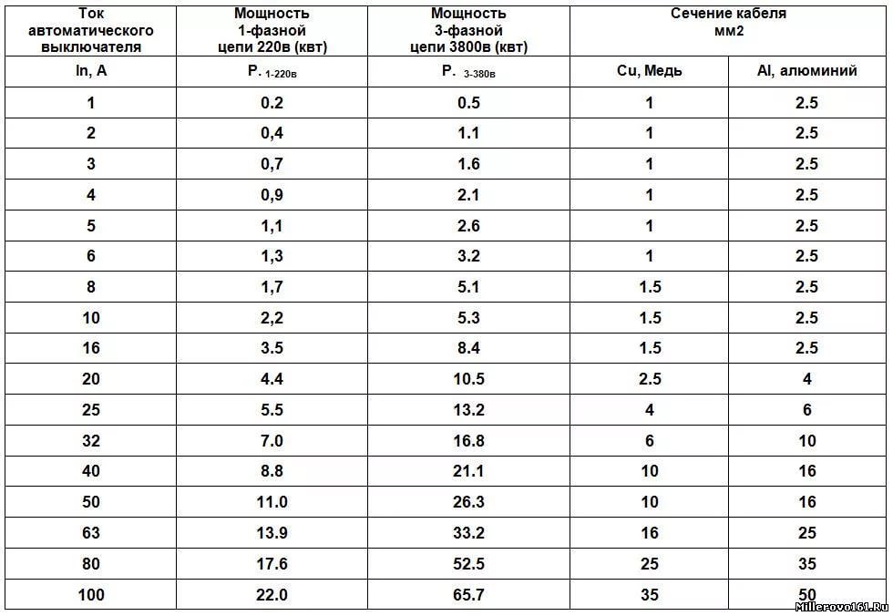

Имею аввг 4×35 60 метров проложенный под штукатуркой Какую мощность можно с него снять и какой поставить автомат?

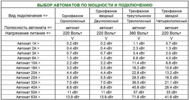

Вторая табличка маловата.

TDS.ST190 написал: какой поставить автомат
По таблице 35 мм 2 примерно 75 А по току, у АВ ряд с 63 А начинается, следующий номинал 80 А. Так что АВ на 63 А. Дольше кабель прослужит.
TDS.ST190 написал: Какую мощность можно с него снять
какая нагрузка планируется: на 220 или 380?

volchenok написал: Вторая табличка маловата.
А в той, что Вы представили, видно что у составителя туго с математикой... ;)

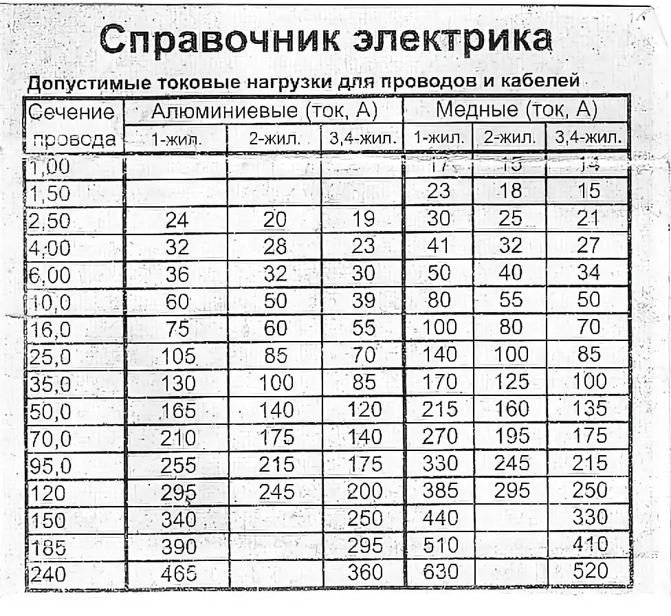

sergey_sav,
Тут тоже ересь?

Во первых, про ересь это не мои слова. Во вторых, все подобные таблицы это производные от нормативных таблиц, упрощённые авторами так, как им нравится... ;)

sergey_sav написал: все подобные таблицы это производные от нормативных таблиц
Кабель в борозде под штукатуркой имеет условия охлаждения не хуже, чем на воздухе?
Тогда по 1.3.7 имеем 90А.

ВТБ! написал: Кабель в борозде под штукатуркой имеет условия охлаждения не хуже, чем на воздухе?
К сожалению, хуже.
Дело в том что при открытой прокладке основной охлаждающий кабель фактор - это конвекция воздуха (теплый воздух поднимается, на его место подтягивается холодный и тем самым кабель охлаждается эффективнее чем в том же бетоне, у которого, кстати, коэффициент теплопроводности сильно выше, чем у воздуха). В борозде или гофре под штукатуркой условия совсем другие, конвекция сильно ограничена, поэтому нельзя применять условия для открытой прокладки.
