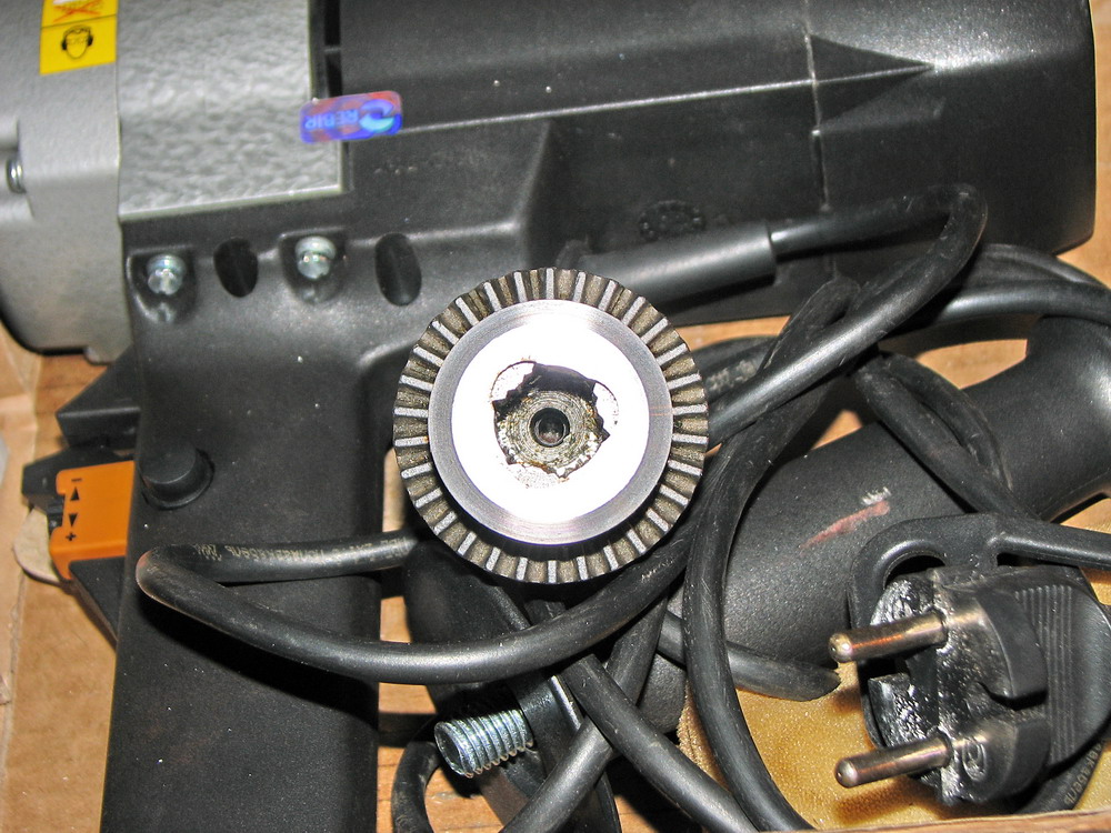

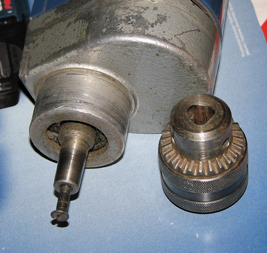

К сожалению, снять патрон с конуса не смог, а возиться нет желания :), вот фото отверстия в патроне Ребира, винта нет, где-то потерялся- я уже писал, что он короткий и я им не пользовался. Надеюсь, поверите нА слово :o . Но зато, у меня есть еще древняя дрель БЭС-1-1М, посадка патрона там тоже конусная,стопорится винтом с правой резьбой. Патрон снял :)...Любопытство удовлетворили?:p

Первый раз вижу подобное творение, ни когда даже и предположить не мог,что конус Морзе нуждается в таком усовершенствовании.Наверное точность изготовления не позволяет сделать жесткую посадку патрона и его приходиться фиксировать винтом что бы не отвалился во время работы.

Это не творение, это дрели с конусной посадкой патрона, обеспечивающей высокую точность. Если Вы чего-то не видели, то это не значит, что это не нужно. С точностью у обеих дрелей все в порядке, как и положено конусам Морзе. В качестве нужности винта на конусе у дрелей приведу пример. Как-то сверлил насквозь стены в деревянном доме (ставил решетки на окна) вышеупомянутым Ребиром. Намучался, именно из-за отсутствия стопорного винта (я уже писал, что он короткий и я им не пользуюсь). А намучался потому, что на сверло наматывалась пакля, намертво блокируя его в отверстии. При включении реверса и попытке тянуть дрель на себя, слетал патрон (усилие проворота сверла было большим). На дрели БЭС я этих проблем не знал, там патрон на конусе зафиксирован винтом, вернее провороты были, но после затягивания винта все было в порядке. А вот на станке с конусом Морзе стопорный винт не нужен, специфика работы другая.
