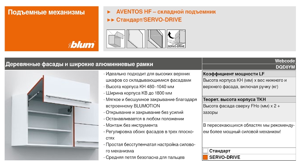

Планирую кухню, верхние модули высотой 750мм, хочу поставить aventos hf но дело в том что: 1) по просьбе клиента высота нижних модулей вместе со столешкой 980мм, фартук он сделал 840мм плитка, а верхние модули нужно желательно сделать до потолка!при этом всем до натяжного потолка от модулей остается 20 мм. а может и 10 мм. будет ли удобно пользоваться шкафами при открытии на 90 градусов, при таком открытии высота от пола до открытого фасада будет примрно 2200 +- 20 мм. ?? Очень нужен совет опытных людей!! Спасибо, и ещё можно ли делать фасады шириной 1600мм под aventos hf, на сколько это оправданно, надежно, удобно ли ????

Если это для семьи баскетболистов, то может и нормально. Стоит почитать про эргономику и стандарты, которым придерживаются не один десяток лет... Сделать фасад 1600 с HF можно. Лучше ставить 3 рычага при такой длине. Но лучше эту длину разбить на 4 фасада, два крайних по метру и остальные по 1125 мм. Так будет надежнее, удобнее и симпатичнее.

Тищенко Алексей написал: и ещё можно ли делать фасады шириной 1600мм под aventos hf, на сколько это оправданно, надежно, удобно ли ????
Добрый день, в техническом каталоге на нашем сайте Вы найдете более подробную информацию о подъемных механизмах AVENTOS HF: http://publications.blum.com/2016/catalogue/ru/#24
