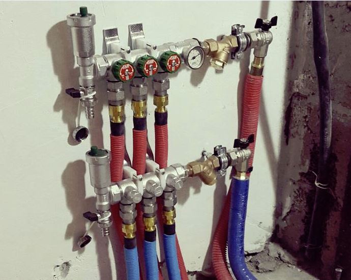

Подскажите, пожалуйста, какое правильное направление грязевика на обратке? Что бы отфильтровал теплоноситель после радиаторов в квартире (как на картинке) или наоборот, если вдруг запустят систему через обратку и спасти радиаторы от грязи общей системы? (непонятно: что отфильтровывать после радиаторов в квартире)

На подаче - фильтрует, то что поступает в вашу СО. С обратки - фильтрует, то что уходит с вашей СО. В случае, если даже и перепутают обратку и подачу, грязь все равно не попадет в ваши батареи. Но меня вообще смущает необходимость применения фильтров в вашей системе.

maxvit, Фильтровать всю систему ЦО в доме до котельной.

Nadezhda007, Обычно фильтра имеют право жизни на индивидуальном отоплении, ну или на воде. А на ЦО смысла не вижу, сильно много грязи, чистить часто придется.
