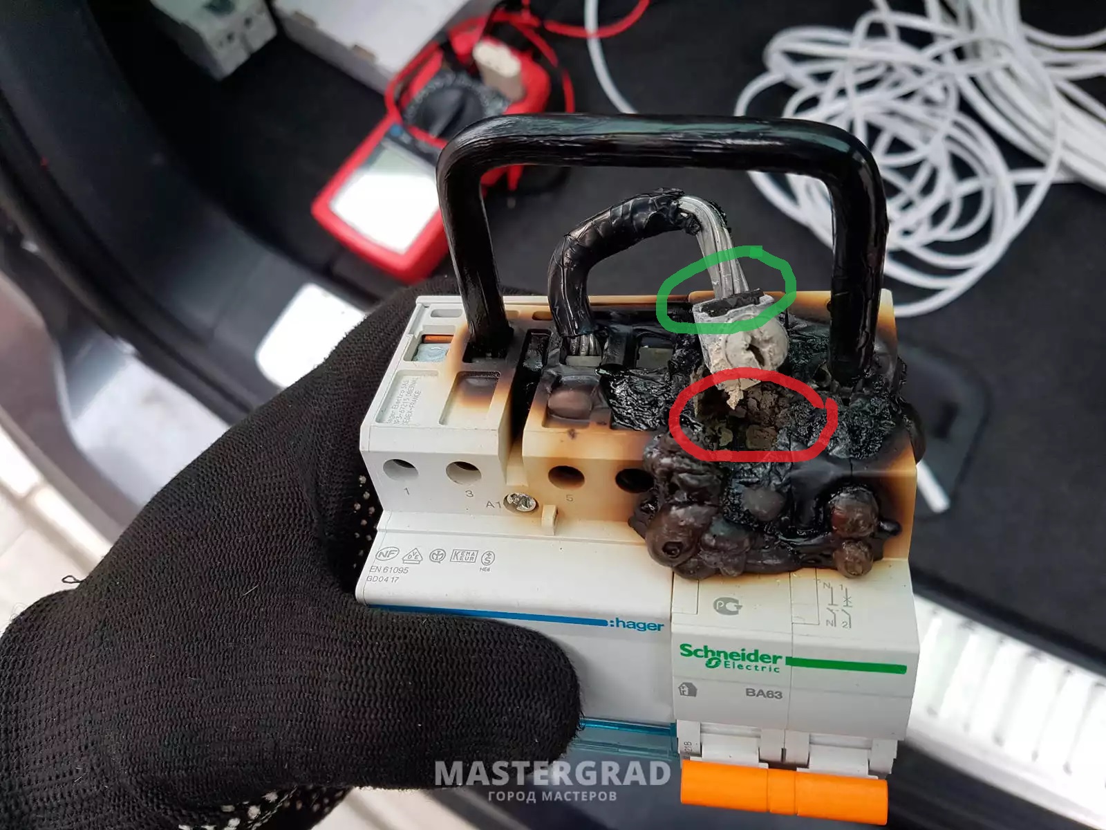

zp1111ua, ладно ввод СИПом,но зачем Вы из него перемычек понаделали? алюминиевые провода за один приём зажимали, спустя несколько часов дожимали? зачищенные места пальцами трогали? 99% косяк монтажа

Теперь два слова о действительно странном. Я наивно думал, что здесь большинство с глазами, но нет.
Там, где обведено красным, мы видим напрочь отгоревшую клемму (стальную, на секундочку), а над ней, где обведено зеленым, целехонький алюминий, плотно зажатый в клемму. Эпицентр нагрева был явно не в месте контакта с алюминием, а несколько ниже, это вполне очевидно.

Radio написал: Там, где обведено красным, мы видим напрочь отгоревшую клемму (стальную, на секундочку), а над ней, где обведено зеленым, целехонький алюминий, плотно зажатый в клемму. Эпицентр нагрева был явно не в месте контакта с алюминием, а несколько ниже, это вполне очевидно.
Так ведь Radio чёрным по белому написал:
Radio написал: Вероятно, это как раз тот процент брака, который приходится на брак клемм и их внутренних соединений. :)

Radio написал: мы видим напрочь отгоревшую клемму (стальную, на секундочку), а над ней, где обведено зеленым, целехонький алюминий, плотно зажатый в клемму
а фаза почему разогрелась?
