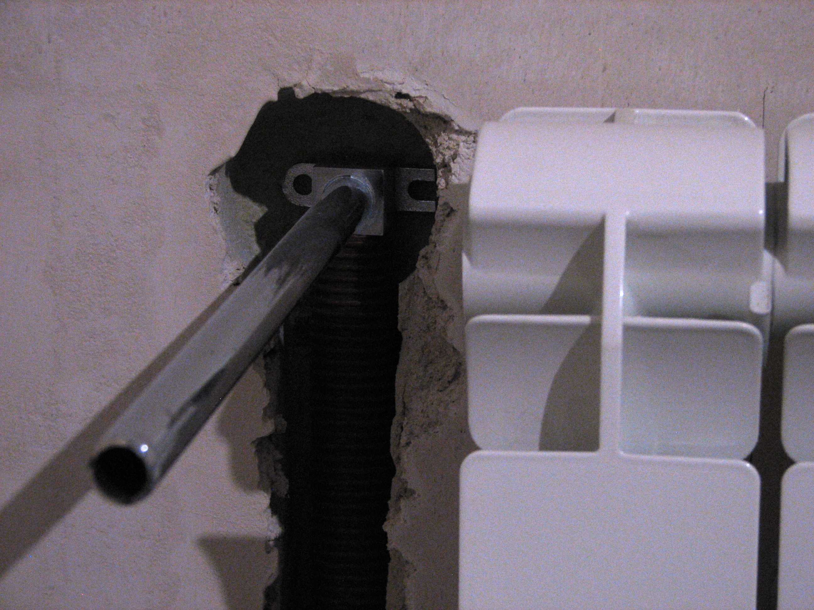

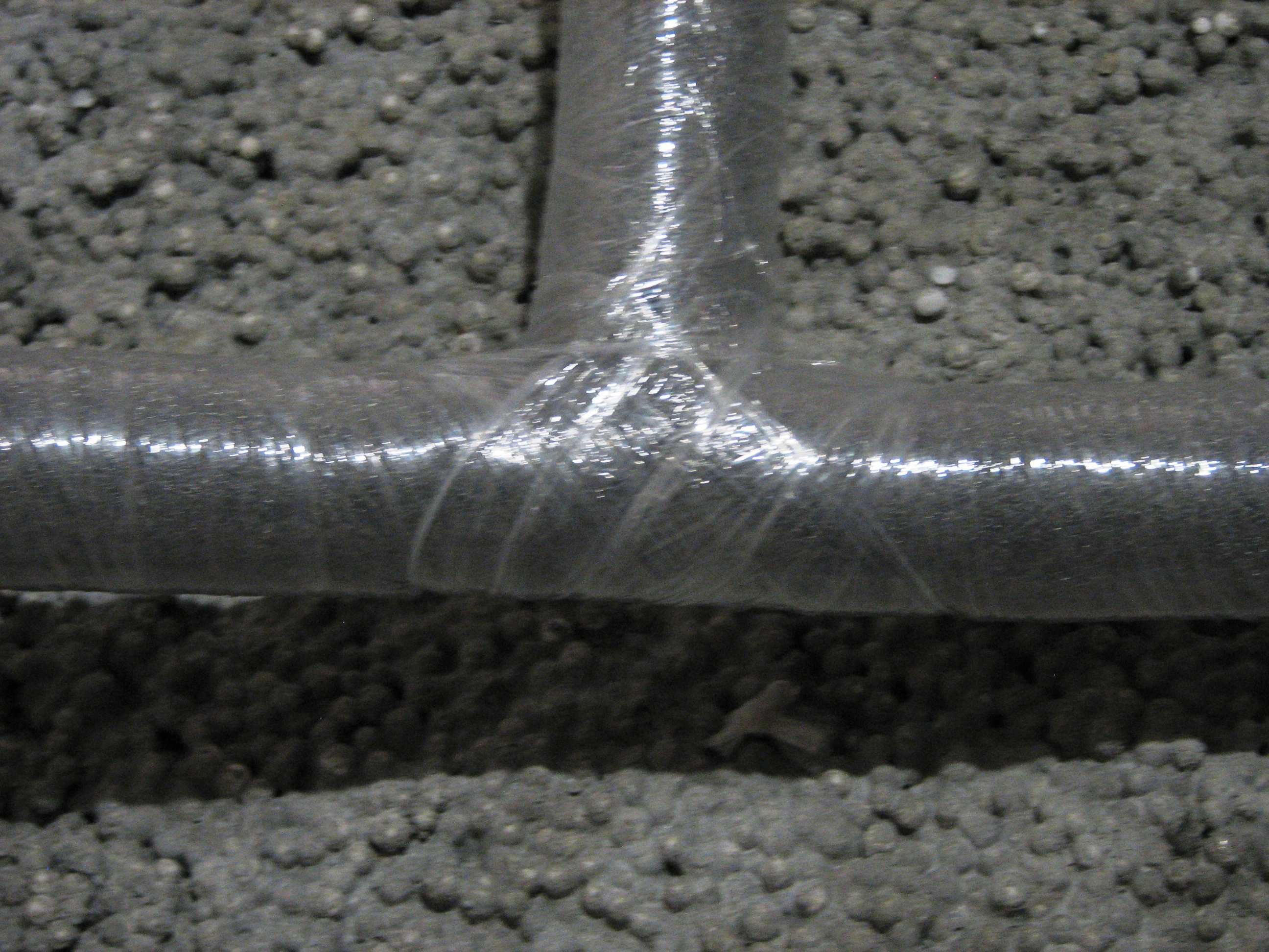

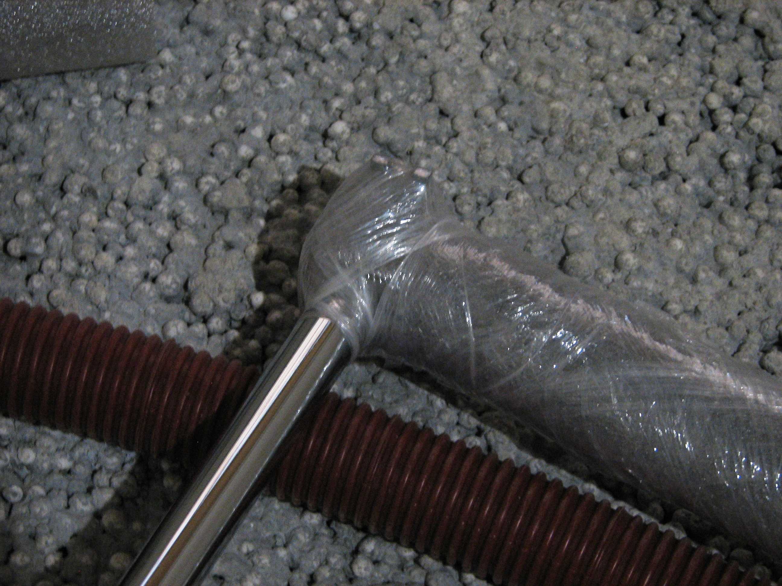

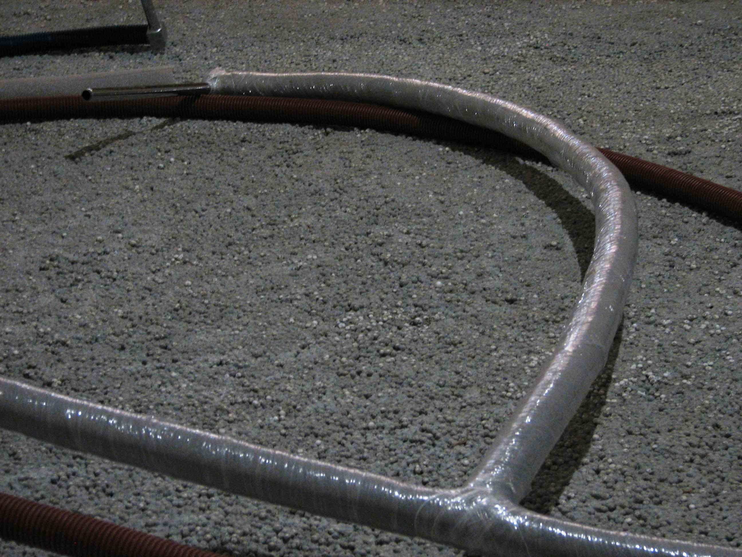

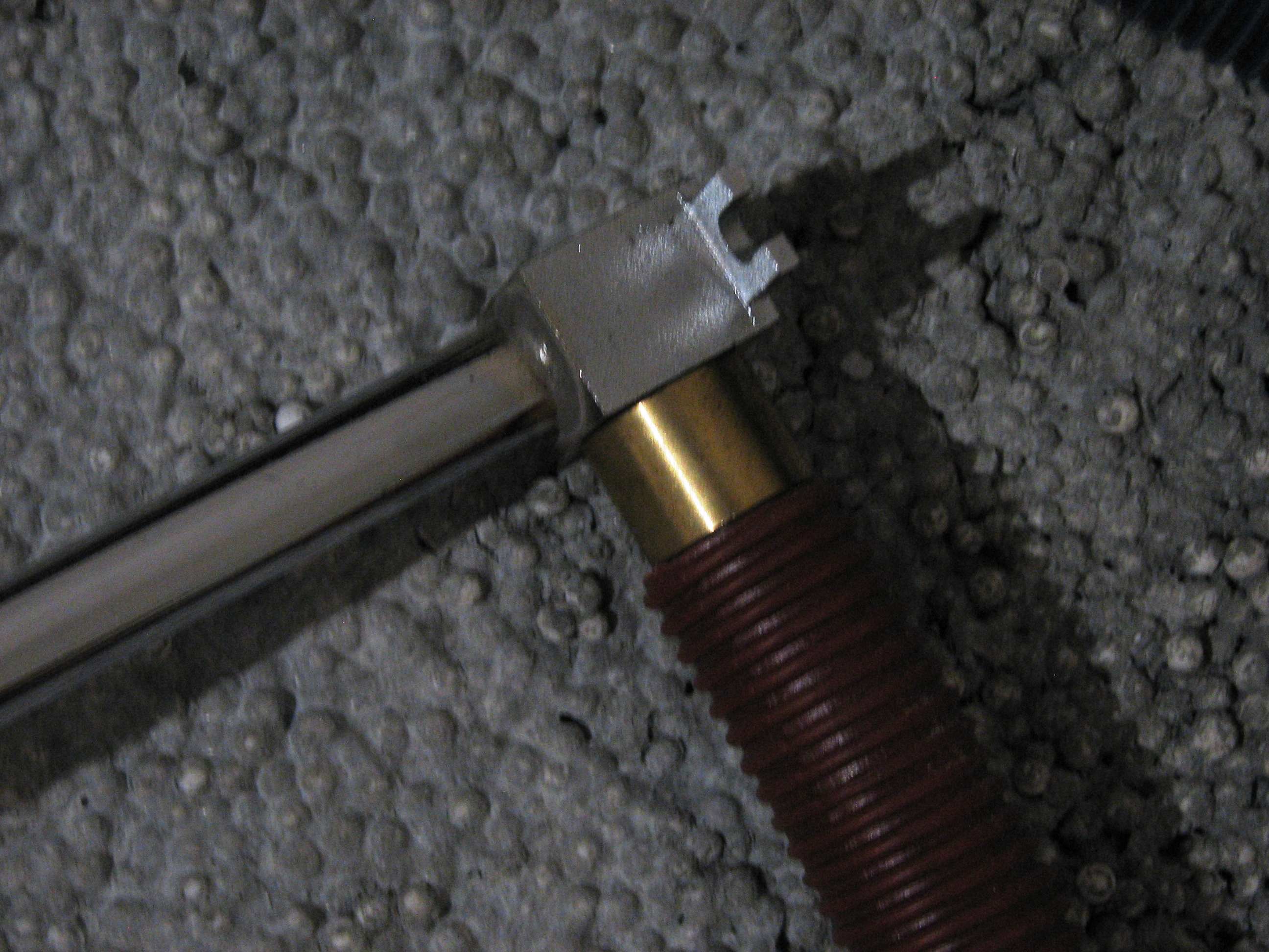

Переделываю в новострое разводку отопления, используется система KAN,трубы будут замоноличены в нижний утеплительный слой полистиролбетона, возникло несколько вопросов:
1.Застройщик использует трубы KAN Pex-c 18x2, котельная новая на весь район из пару десятков домов, дома 9-и этажные, квартира на первом этаже. Достаточно ли их прочности для для данных условий?
2.Фитинги обматываем плотно скотчем в пару слоев потом утеплитель и тонкая упаковочная пленка. Можно ли фитинги заматывать в утеплитель, не расшатает ли их продольное расширение труб, или нужно замоноличивать в бетон?
