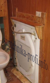

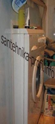

В этой статье http://vannaguide.ru/obustrojstvo/texnika/ustanovit-rozetku-v-vannoj.html прямо с самого начала утверждается, что жить без розетки возле умывальника невозможно, а одной из первейших задач среднестатистического россиянина затеявшего ремонт, является установка розеток в ванной ... Иногда в подобных статьях ещё пишут про все эти "ужасы коммунизма", когда запрещали, а теперь вот разрешили наконец-то розетки в ванной. Вот стиралка в санузле одного европеизированного россиянина.

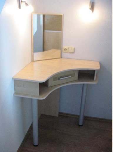

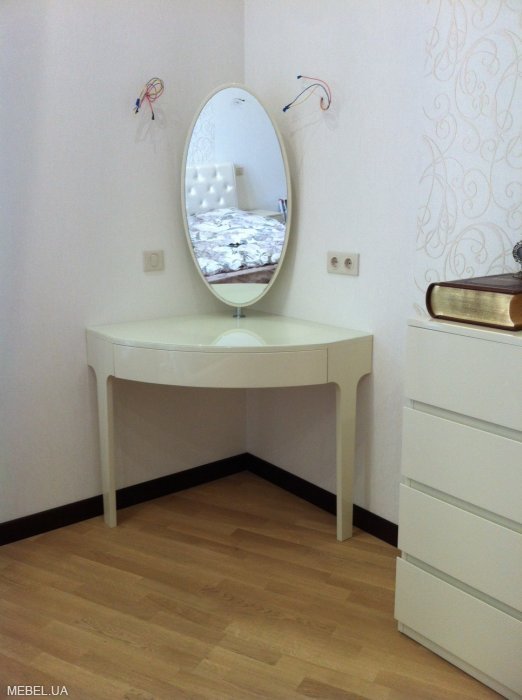

Гранада, а вот так не лучше будет сидя перед зеркалом?
