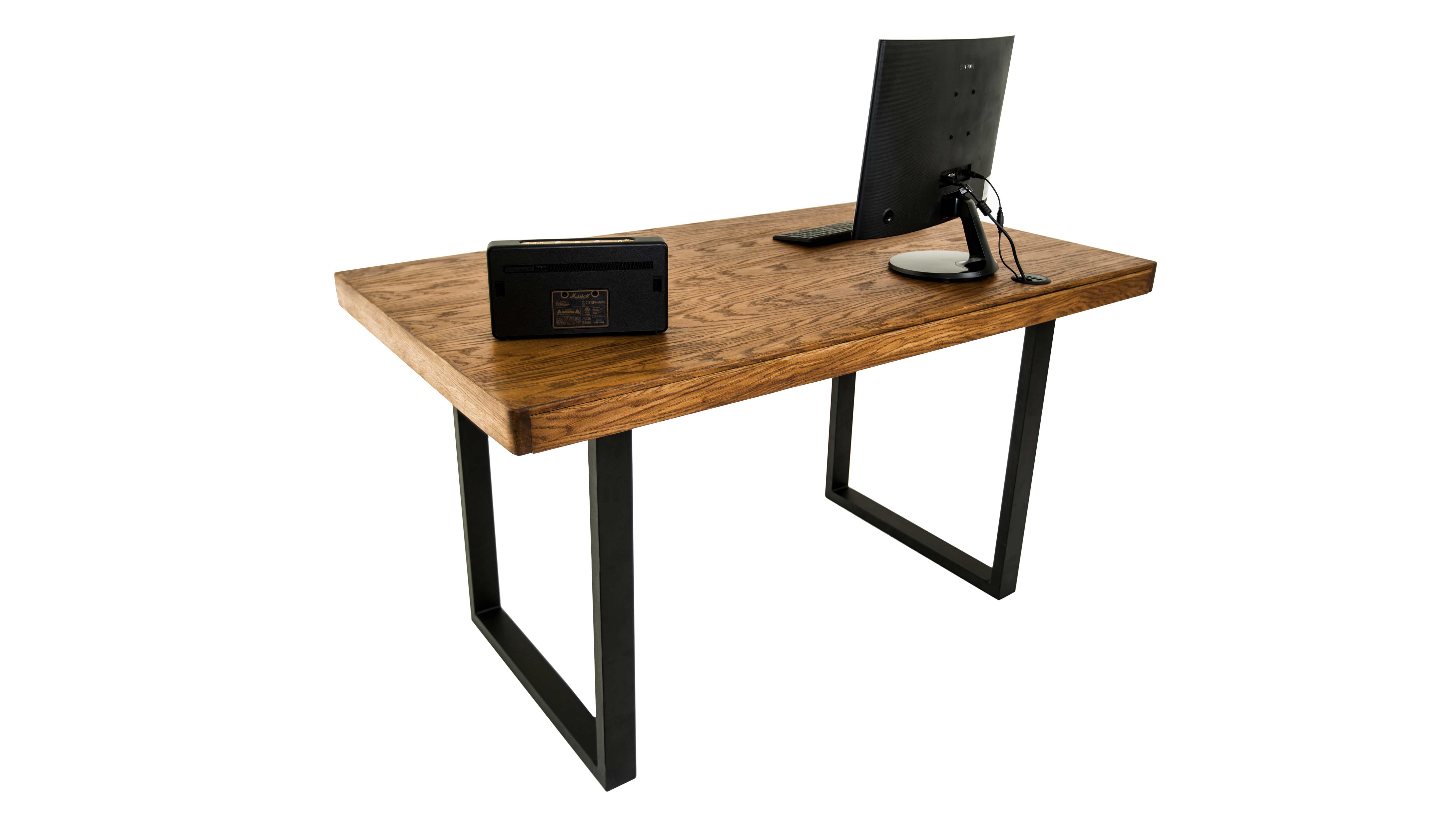

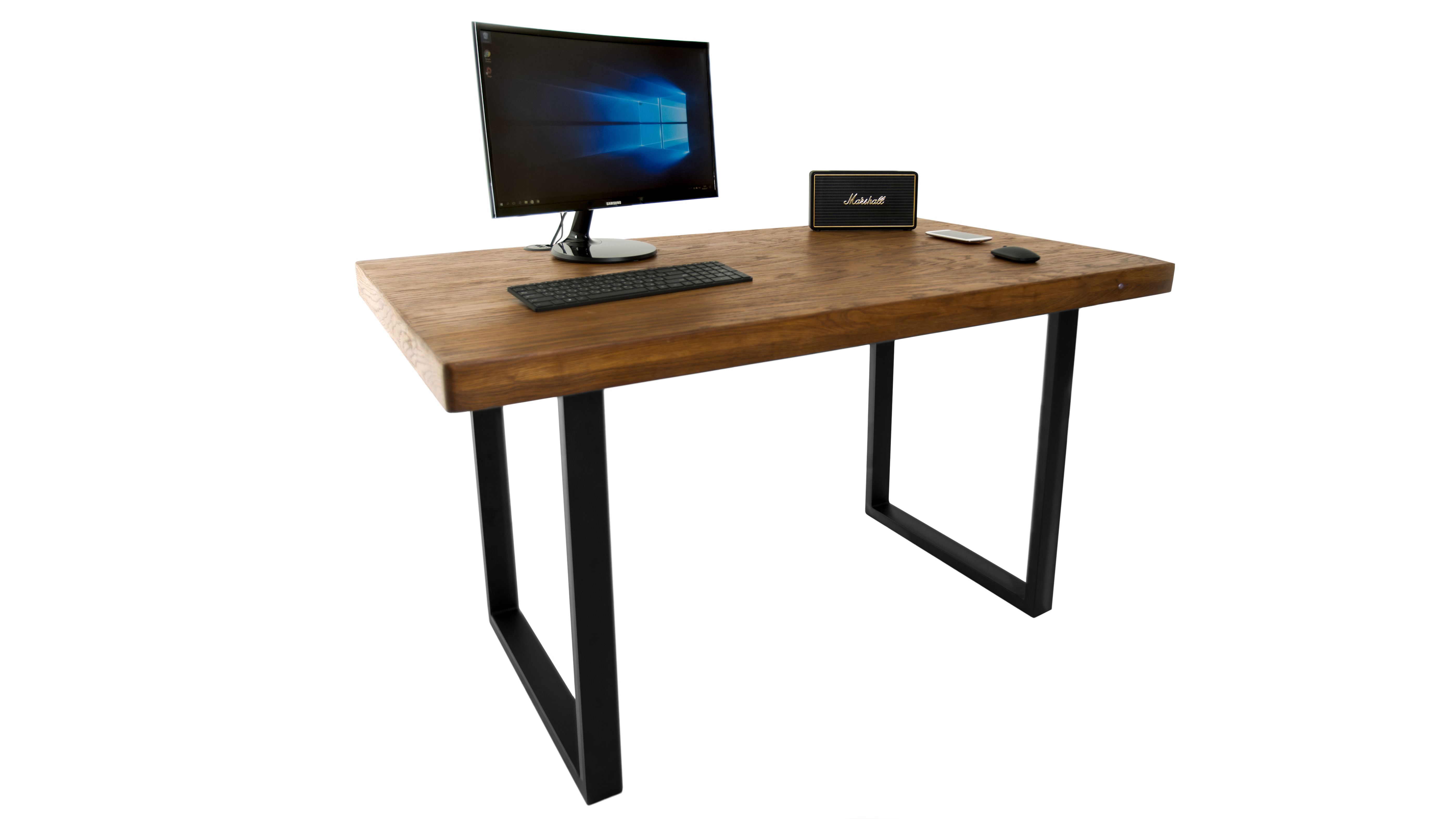

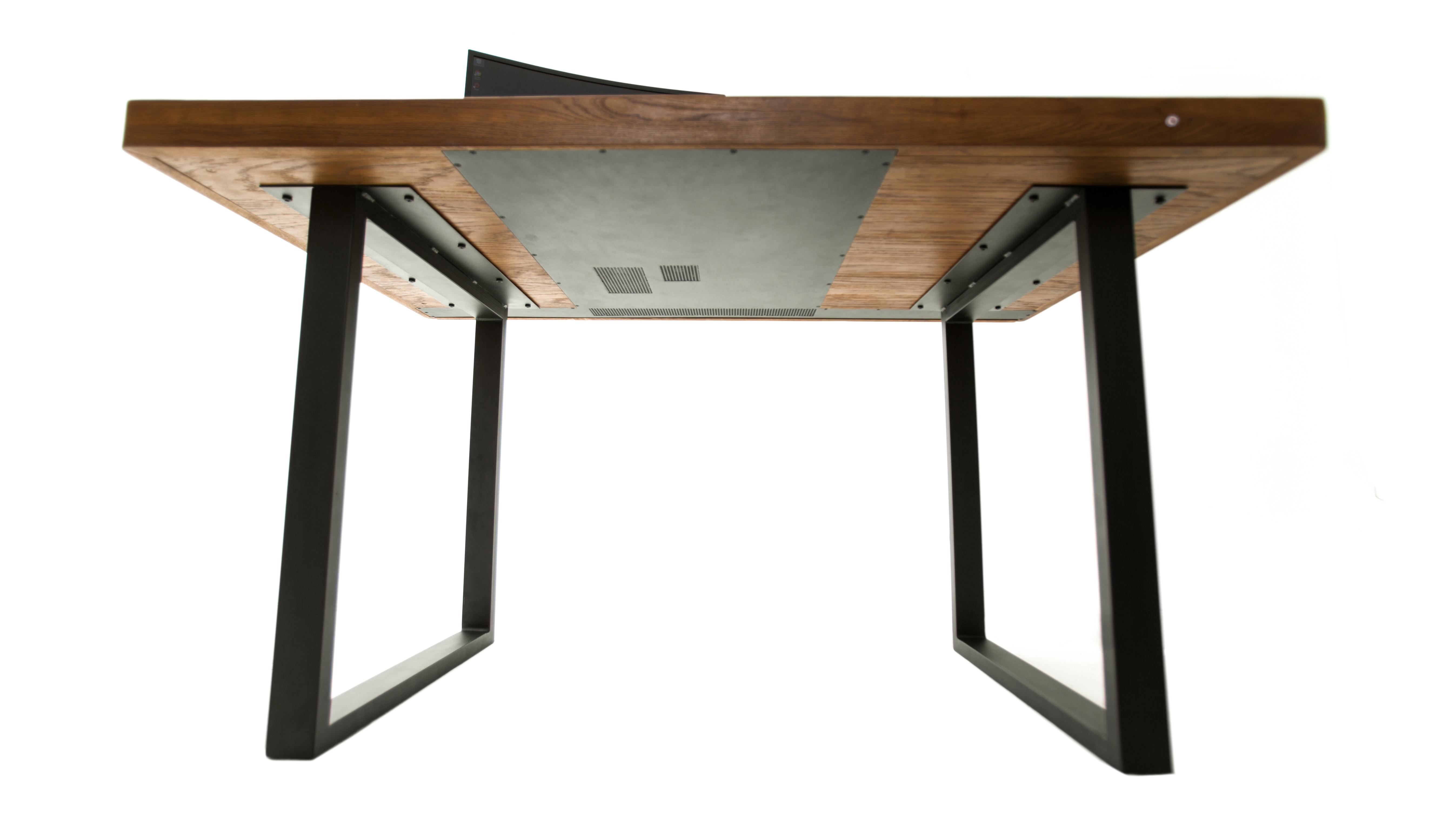

Мы занимаемся производством компьютерных столов, но комп (причем можем делать и игровой(греться не будет)) и розетки и кабель канал встроены в столешницу. Только один провод все остальное внутри.
Подробнее (Stactwood.ru) (Сайт в процессе доработки и некоторой информации не хватает)
