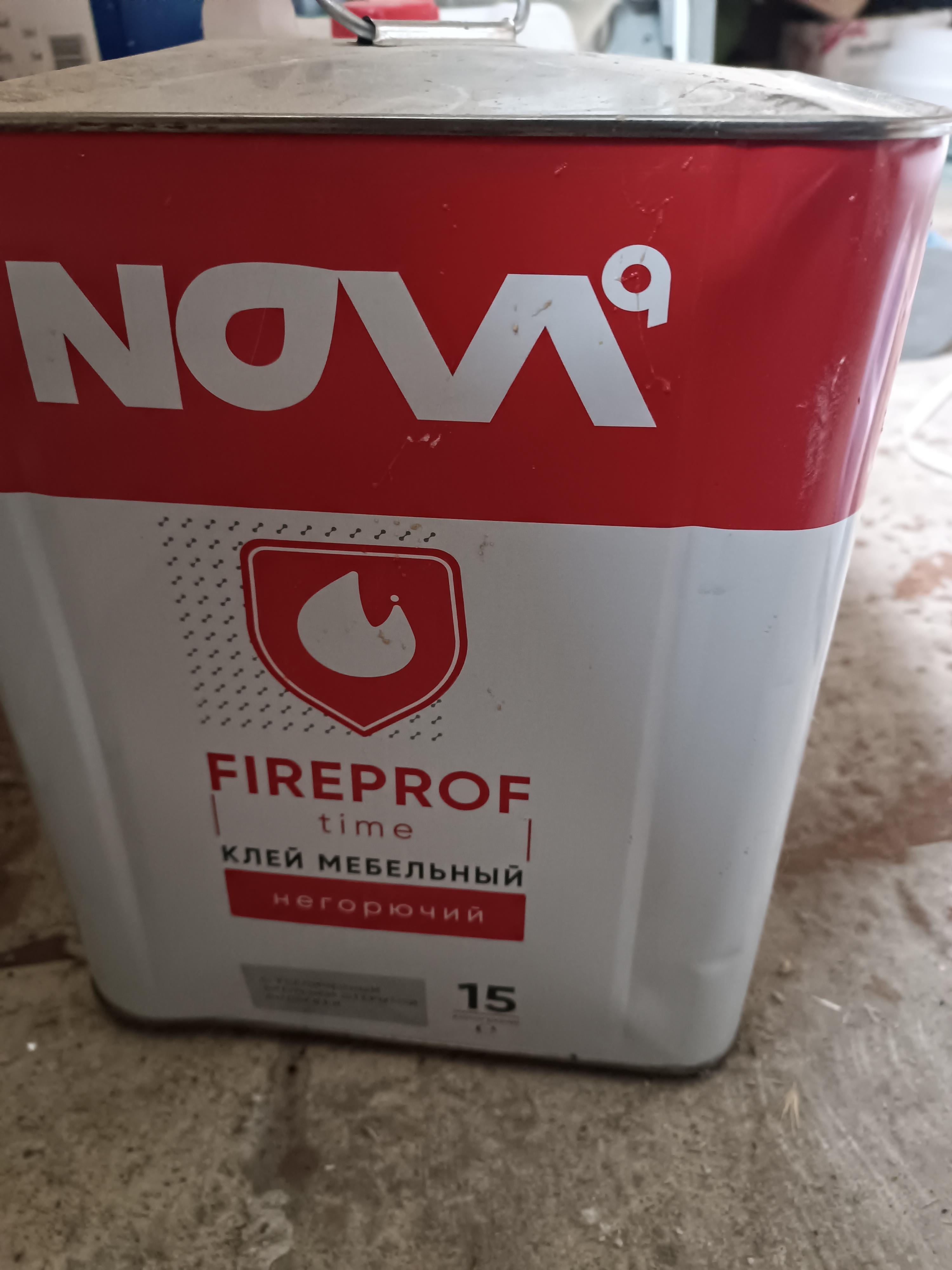

IMG_20250412_133750. Применял вот такой клей для склейки матрасов, матрасы делал для себя. Разбавитель для данного клея хлористый метилен. В момент склейки клей держится хорошо, а где-то через месяц при переноске матраса без чехла он начал расклеиваться, у другого матраса тоже борта из поролона отошли от пружинного блока. Недавно обратил внимание, что клей полностью высохший теряет эластичность и становится хрупким. Кто нибудь сталкивался с таким клеем? Это брак партии или производитель такой. Подскажите надёжный клей для поролона, проверенный временем и который может приобрести физическое лицо? Клей наношу краскопультом.

Наносите кистью без разбавления на обе поверхности. Можно валиком. У Вас очень тонкий слой. Я пользовался разными. Не буду называть, чтобы Вас не привязывать к названию, в каждом регионе своя доступность.

pool, Спасибо за ответ! Но дело в том, что клей когда свежий держится очень хорошо, оторвать без разрыва поролон невозможно. А через месяц отрывается очень легко.

Поролон - слишком пористый и важно, чтобы клеевой слой оставался после высыхания заметной толщины, Вы мазаните свой клей на кусочки поролона и посмотрите на них через месяц-два-три. Уверен, что никакой хрупкости Вы не увидите. Не охрупчиваются они при высыхании.

BV, может и сыпится, с банки взял шарик клея, надавил пальцами, а он не сплющился а распался на кусочки, примерно как канифоль.

Для негорючего клея? Вообще очень странно где вы его вообще добыли? Я пользовался клеем для поролона, так и называется, растворитель там свой фирменный, но по сути это нефрас, то есть бензин калоша. Ничего не охрупчивалось.
