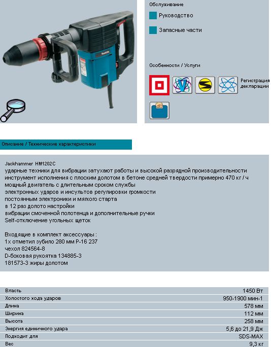

Mutru4 написал : похоже 1203- моделька понове
На базе 5211 сделан. По ЕРТА 18,6Дж, как и у перфа.
Олень Делон написал : Так по весу она полегче, но чуть помощнее.
Насчёт полегче ещё неизвестно - надо на весах выяснять. Помощнее и получше тоже не факт - 1202 изначально делался как молоток, а не на базе перфа, в отличии от 1203. Я бы скорее 1202 взял.
А может Бош GSH11? :) Крепкий агрегат.
Bandd написал : По моему, лучше и удобней горизонтального исполнения отбойник.
В пол работать безусловно удобнее и мощи больше. Но они всё намного тяжелее и в стену уже не очень помашешь.

Kvost написал : А может Бош GSH11? Крепкий агрегат.
16,8 Дж. и 28,5 тыщи рублей.. Нет, спасибо.:(

Kvost написал : На базе 5211 сделан. По ЕРТА 18,6Дж, как и у перфа.
Да, 18,6 Дж. у 03-го, а вот информации на джоули по ЕРТА на 1202-ый я так и не нашёл. Везде пишут по старому, то есть 21,9 Дж. Я далёк от мысли, что это соответствует ЕРТА. Тогда хотя бы на 0,1 Дж. изменили. Взято с немецкого сайта Макiта.
Молоток берётся для демонтажа вертикальных перегородок - то бишь стен. У меня нет ни здоровья, ни желания махать 17-кг. дурой со стремянки.

Олень Делон написал : Везде пишут по старому, то есть 21,9 Дж. Я далёк от мысли, что это соответствует ЕРТА
Возможно. Но я могу точно сказать, что ТЕ805 при 17Дж по ЕРТА легко уделывает 1202 (и 1203 наверняка тоже), хотя ТХ у него сходные. Не знаю почему так, но это факт. Удар у него даже на слух какой-то более жёсткий и хлесткий, а у Макиты ватный и размазанный. Рядом это очень заметно - один долбит, а у Макиты больше шума, чем дела.
Олень Делон написал : У меня нет ни здоровья, ни желания махать 17-кг. дурой со стремянки.
Подмости нужны, а то недолго и рога обломать.

Kvost написал : что ТЕ805 при 17Дж по ЕРТА легко уделывает 1202
Видел я этого красавца. но дороговат, однако. У нас заказчики, когда озвучиваешь стоимость работ свыше 1-1,5 тыс. руб., драться лезут.;)

1202 очень хороший агрегат. дубовый и выносливый....а если желаете,то HM 1202C-со стабилизацией оборотов.

snowdog, спасибо - тоже приглянулся он мне сразу.

оптимальней пожалуй 1202 взять.Себя он показал во всей красе чуть ли не всей стране.Модель проверенная временем и тысячами юзеров (на стройках дествительно много таких молотков).Жаль только виброгашения нет (бошевский молоток не случайно называли костотрясом).Запасайтесь перчатками с гелевыми накладками и вперед:applause:

Левша1 написал : оптимальней пожалуй 1202 взять.Себя он показал во всей красе чуть ли не всей стране.Модель проверенная временем и тысячами юзеров (на стройках дествительно много таких молотков).Жаль только виброгашения нет (бошевский молоток не случайно называли костотрясом).Запасайтесь перчатками с гелевыми накладками и вперед:applause:
Вот!!! Этот ваш пост рассеял последние мои сомнения!!! Послезавтра поздравляйте меня с покупкой Makita HM 1202C.

Олень Делон написал : Молоток берётся для демонтажа вертикальных перегородок - то бишь стен. У меня нет ни здоровья, ни желания махать 17-кг. дурой со стремянки.
Почему 17 кг? Есть 10 кг, например д25899к или д25901к, или шм1214ц около 12 кг. У меня до сих пор есть старая модель д25900к, достаточно надежный агрегат. Но Вы правы, для демонтажа перегородок более удобен с корпусом перфа, хотя я привык к горизонтальному, да и понадежней горизонтальный думаю будет.
