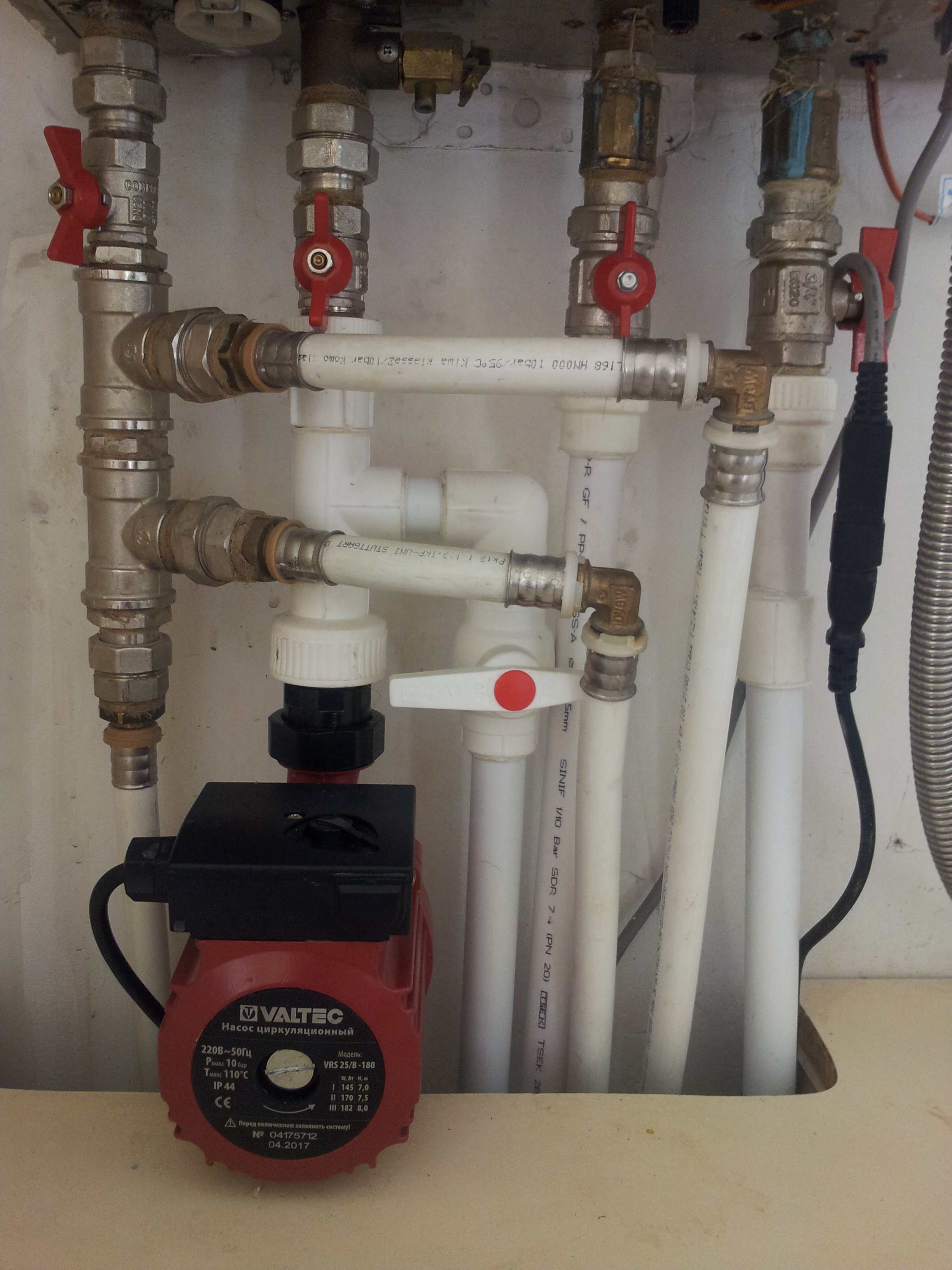

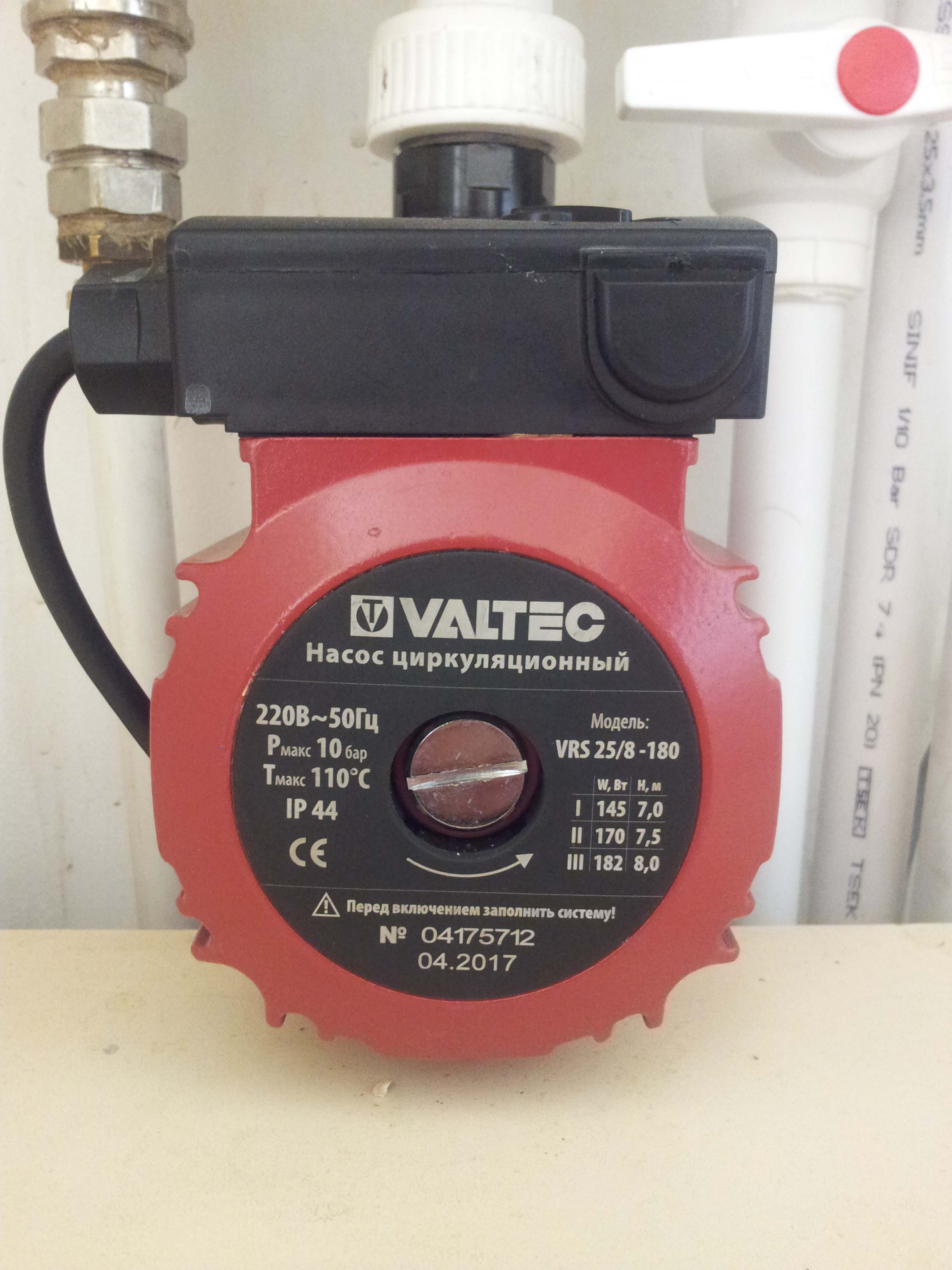

Добрый день. Помогите, пожалуйста, понять в чем проблема. Переехал в дом, живу второй год. в частном доме была сделана система отопления на радиаторах, зима показала, что холодно, сделали водяные теплые полы и подключили их к котлу, но котел не прогревал полы полностью, после гребенки грелись только пятаки пола в 3-4 квадрата, остальной пол был прохладный, и обратка была холодной. И видимо котел постоянно горел, из-за чего был большой расход газа(как я считаю, первый раз столкнулся с котлами) около 1100 кубов в месяц. Поставили на обратку насос Valtec VRS 25/8-180, сильно большую температуру котла на отопление не делали(мах 60С), но уже заметно, что даже на 1й скорости отопление пола стало более равномерным и полным, обратка теплая. Но появилась проблема, теперь при включении горячей воды, происходит "грохот" в котле, и стрелка манометра скачет, грохот с частотой раз в 1-5 минут. Стоит отключить насос, стука нет, все работает нормально., но не греют полы( Давление на котле 1,5. Дом 180кв.м. 2 этажа 9 радиаторов по 40 кв.м. теплого пола на 1м и 2м этаже. Фото и видео прилагаю. !#[https://youtu.be/Dso1NMh8pxI]

Serega74 написал: при включении горячей воды, происходит "грохот" в котле, и стрелка манометра скачет, грохот с частотой раз в 1-5 минут.
у Навьенов нет перепускного байпаса... На пальцах: при работе котла на ГВС, добавленный насос качает в тупик. Ну и сосет из ниоткуда... ,контур отопления в этот момент перекрыт трехходовым краном. просто поставить дополнительный насос/, к любому настеннику, не так просто. Нужно понимание работы котла.
