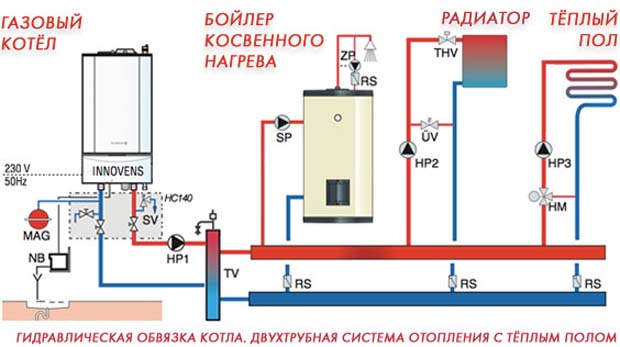

добрый день специалисты, посоветуйте дельным советом и правильной схемой задача такова:
  1. исходные данные
    • квартира (пригород) 150м2, терраса, панорамные окна, последний этаж
    • индивидуальное отопление, двухконтурный котел Bosch серии 6000
    • обогрев теплый пол
  2. необходимо спроектировать и выполнить
    • обогрев теплым полом (6 зон) - тут без проблем выложить улиткой либо змейкой
    • ГВС - тут вопрос по двум разным вариантам, вариант а) оставить двухконтурный котел для ГВС, но тогда при включении горячей воды отключится отопление, чего не очень хотелось бы б) поменять на одноконтурный котел и использовать в схеме бак косвенного нагрева, но как верно реализовать по управлению и раздельно на теплый пол и на ГВС
я технически понимаю как в целом это сделать, а вот как нарисовать - не понимаю :) дабы мастера скрутили всё верно и было всё тепло и сухо

касимов, спасибо за ответ но всё же - как подключить грамотно бак косвенного нагрева? даже списался с местным представительством Бош, говорят, что автоматика будет работать как приоритет на нагрев воды и только потом на отопление, а это не подходит вот для меня это вопрос - как правильно построить схему с баком и теплыми полами? чтобы работало всё одновременно (подмес теплоносителя)

YuriyG написал: как правильно построить схему с баком и теплыми полами? чтобы работало всё одновременно (подмес теплоносителя)
Гидрострелка. Забиваем в Яндекс и изучаем. Все делается легко, просто и дорого. пыц. На Ваших хотелках, но непониманиях работы СО, можно рубить большие бабки... Кому то Вы будете манной небесной.

YuriyG, насколько разглядел на первый взгляд - гидрострелка Вам не нужна, если у Вас нет лишних денег. Теплый пол можно подключать и без гидрострелки.
YuriyG написал: списался с местным представительством Бош, говорят, что автоматика будет работать как приоритет на нагрев воды и только потом на отопление, а это не подходит
Почему Вам это не подходит? Так работают 99% котлов и такой же % потребителей это устраивает.
А в инете, Вы маловероятно найдете правильную схему. Это Вам как проектировщик систем отопления сообщаю по-секрету. Читайте техдоки производителя, а не лабуду на форумах.

касимов, на вашей картинке - ваша чушь полная. Чтобы доказать это нужно заставить прочесть техдоки производителя (и не просто заставить прочесть, но еще и понять). Или просто обратиться к грамотному специалисту, а не к неучу (который техдоки производителей котлов ни разу не читал, и уж тем более не понял).

касимов, я такую же схему с двумя гребенками рисовал но логика процесса такова, что темп-ра в бак должна быть на порядок выше + радиатор (полотенцесушитель) , чем на теплые полы вот тут вопрос - каким образом произвести данное регулирование?

1)Одноконтурный котел- перевести работу котла на летний период(работает только на бойлер)+докупаем насосно-смесительный узел(подключаем от труб нагрева бойлера.... 2)все-равно какой(одно или двух)- к котлу подключаем теплообменник(или самопальную гидрострелку Нормальной емкости) и от него уже запитываем насосно-смесительный узел
YuriyG написал: Bosch серии 6000
судя по характеристикам котел НЕ предназначен для работы на ТП.

Заходите на официальный сайт производителя котлов и там смотрите правильную схему. И проектировщики не нужны, чтобы сходить на сайт производителя котлов.
