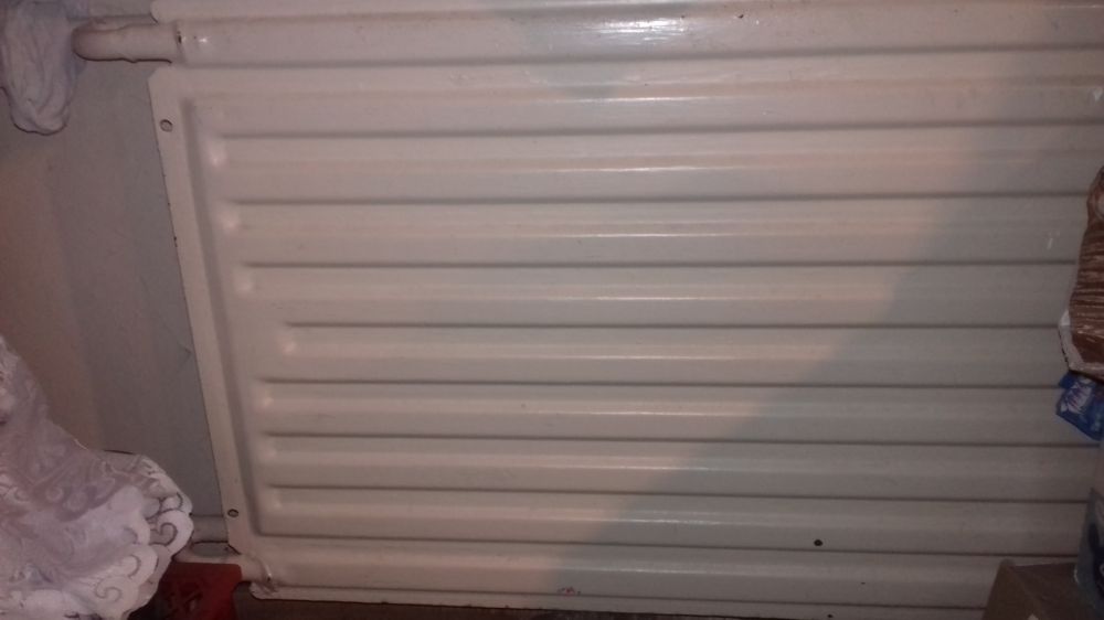

Доброго времени, прошу посоветовать: приобрел квартиру в "хрущевке", батареи отопления типа "Шоколадка". Как поведут себя в холода не знаю (старые хозяева говорили что тепло). Прошу Вас посоветовать, стоит ли менять их или они еще могут какое то время послужить? Спасибо

Al2017 написал: они еще могут какое то время послужить?
Надрезать болгаркой, и посмотреть толщину металла, нет желания?
Al2017 написал: стоит ли менять их
При замене проектно установленных,все будущие соседские потопы, оплачиваются из кармана жильца....

касимов, То есть Вы считаете что батареи хорошие?

Al2017, Это старые панельники. Толщина их стенок, была достойна в свое время, но сейчас панельные радиаторы современнее и эффективнее...Все. Толщина стенок их мизерна, поэтому не рекомендуется на ЦО. Как вариант, чугунные радиаторы. пыц. Не факт, что красивый секционный биметалл, будет работать в Вашем варианте.У него свои запросы к движению, и температуре теплоносителя.

касимов, Спасибо, то есть оставить, и не беспокоиться, как я понимаю.

Al2017 написал: оставить, и не беспокоиться,
у каждой СО, есть свой срок службы.
Все должно заменяться со временем. Что там у соседей? Вот и повод познакомиться.

касимов написал: Надрезать болгаркой, и посмотреть толщину металла, нет желания?
а потом заварить? :eek:
касимов написал: но сейчас панельные радиаторы современнее и эффективнее...Все. Толщина стенок их мизерна, поэтому не рекомендуется на ЦО
текут через 3-4 года.

Mutru4 написал: а потом заварить?
Заменить. Это по любому...
Mutru4 написал: текут через 3-4 года.
Мои пока не текут( автономки). Стараюсь не лить кислоты.
