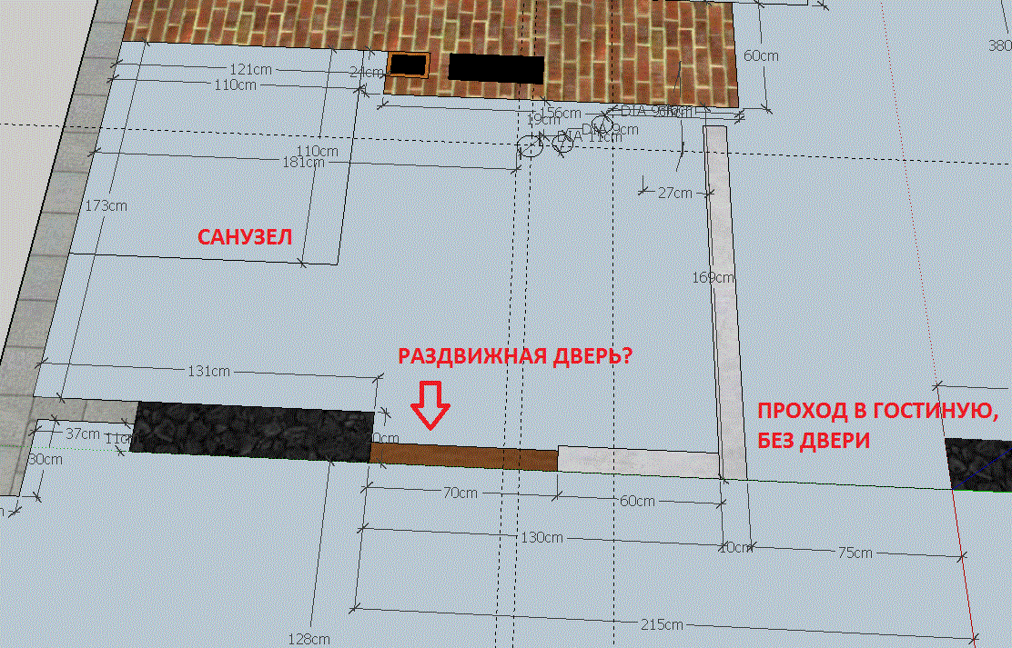

qq585, если Вы желаете полноценной установки с наличниками с обеих сторон, то проёмы должны быть сформированы так, чтобы толщина стены была одинаковой по всем трём сторонам проема, т.е. равна толщине колонны. Тогда в проем 70см встанет полотно 60 и полноценно короб с наличниками с двух сторон. Если же достаточно наличника только с одной стороны, а с обратной к коробу подойдет штукатурка/плитка и т.д., то можно оставить как на рисунке. Всё выше сказанное относится к варианту распашной двери. Для раздвижки же в данном случае премлем вариант сдвижения в пенал, который заполнит собой весь проем 130см (например, пенал Eclisse для полотна 60 имеет габарит 1301мм), но опять же, для полноценного обрамления, а оно потребуется, толщину стены надо будет увеличивать до толщины колонны.
Что касается прохода в гостиную, если Вы не будете его обрамлять доборами и наличниками, то можно оставить как есть.А если обрамление будет, то необходимо заужать, формируя простенок для полноценной установки наличника.
