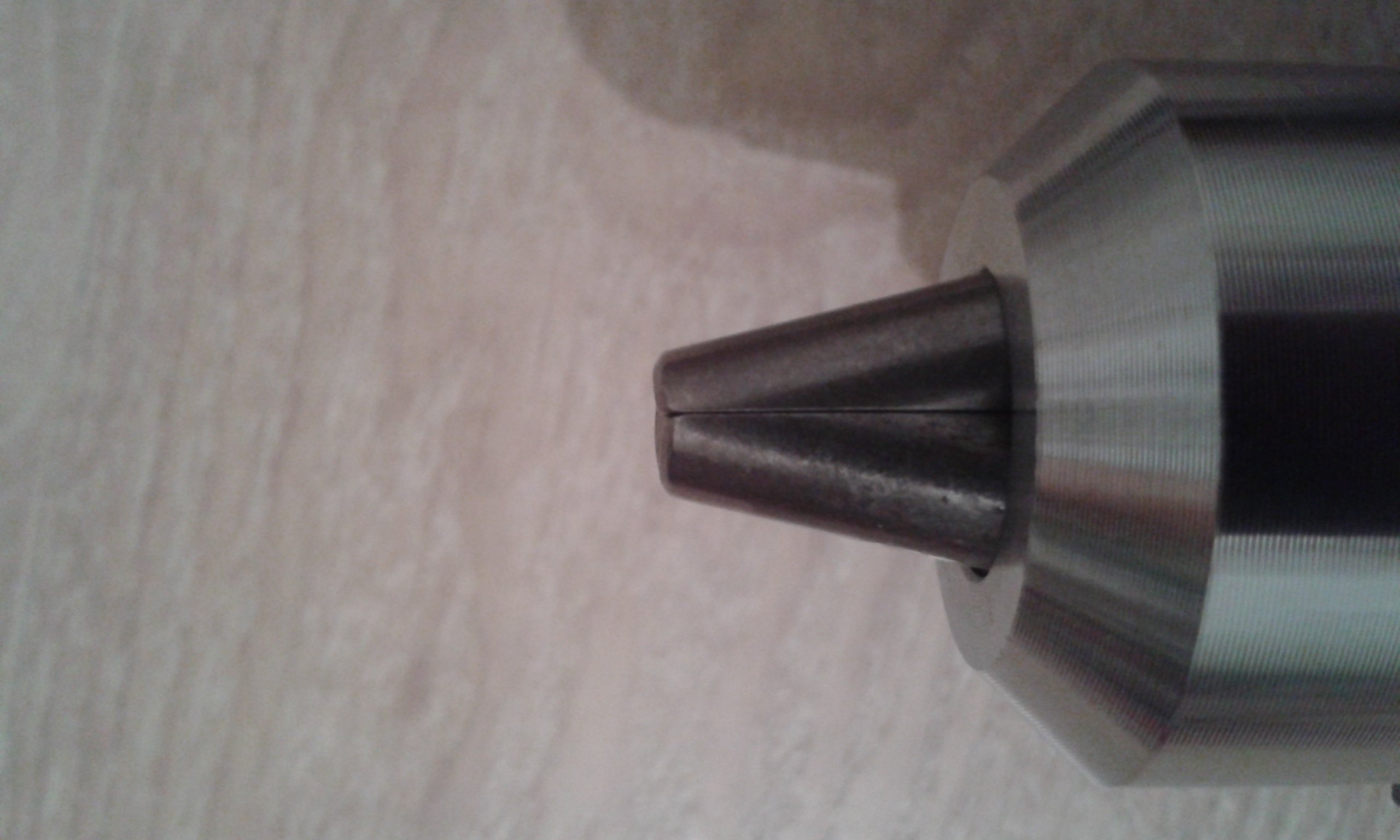

evgeniy2 написал: Есть дрель с ключевым патроном
Назовите марку дрели.
10.10.2017 в 22:35:45

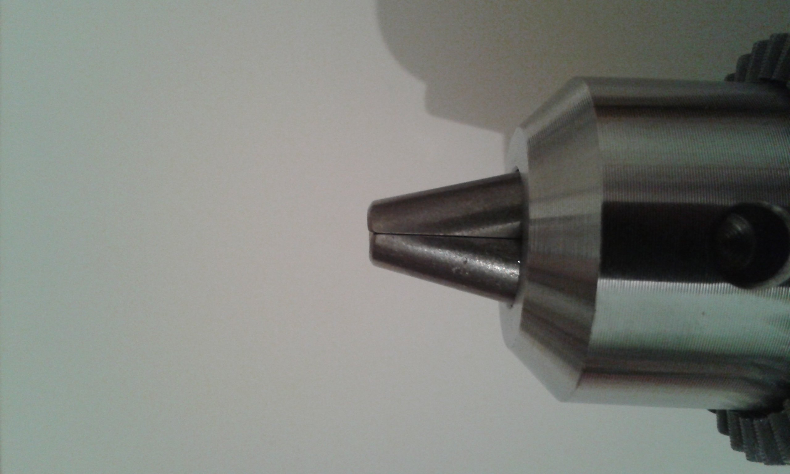

Serg, если руками пошатать патрон влево-вправо, никакого люфта, свободы шпинделя нет, сидит жестко.
Модель DeWALT DWD 024.

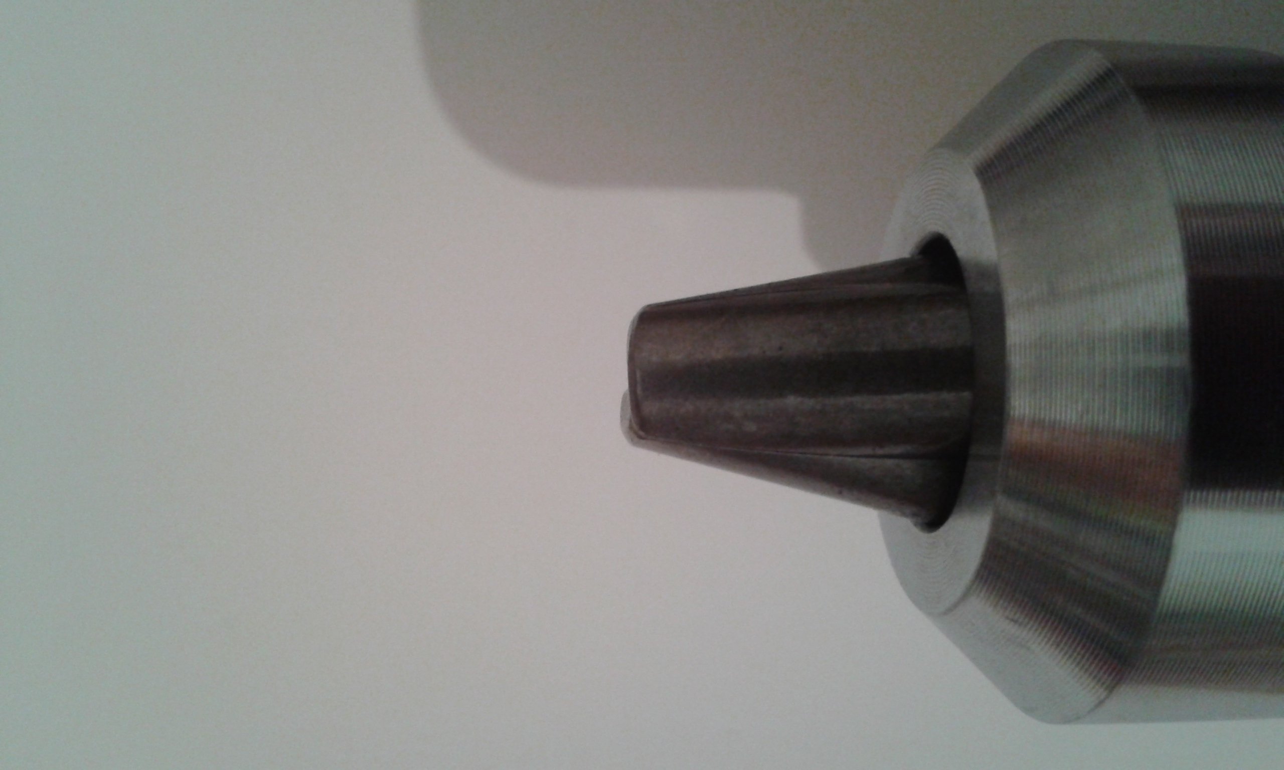

Возможно, неправильное расположение кулачков. Один кулачок сидит немного глубже других. Особенно заметно, если сжать их до упора без сверла.
Хочу попробовать пересобрать патрон. Вдруг кулачки сядут на резьбу обоймы поудачнее. Правильно ли я понимаю, что патрон крепится на шпинде на правую резьбу. На шпинделе видны стесы под ключ. Надо держать шпиндель ключом и откручивать патрон?
10.10.2017 в 22:40:07
evgeniy2 написал: Хочу попробовать пересобрать патрон.
не советую. но ежели хотите поизвращаться.....
11.10.2017 в 03:04:23
evgeniy2 написал: . Правильно ли я понимаю, что патрон крепится на шпинде на правую резьбу.
Да.
evgeniy2 написал: Надо держать шпиндель ключом и откручивать патрон?
Вообще должен быть блокирующий откручивание патрона винт внутри - сухарики разводите до упора и заглядываете внутрь, если видите шляпку - это винт с левой резьбой, его надо вывернуть (иногда сидит на герметике), а потом уже снимать патрон.
11.10.2017 в 08:46:33
Serg написал: Вообще должен быть блокирующий откручивание патрона винт внутри
Там нет винта.
