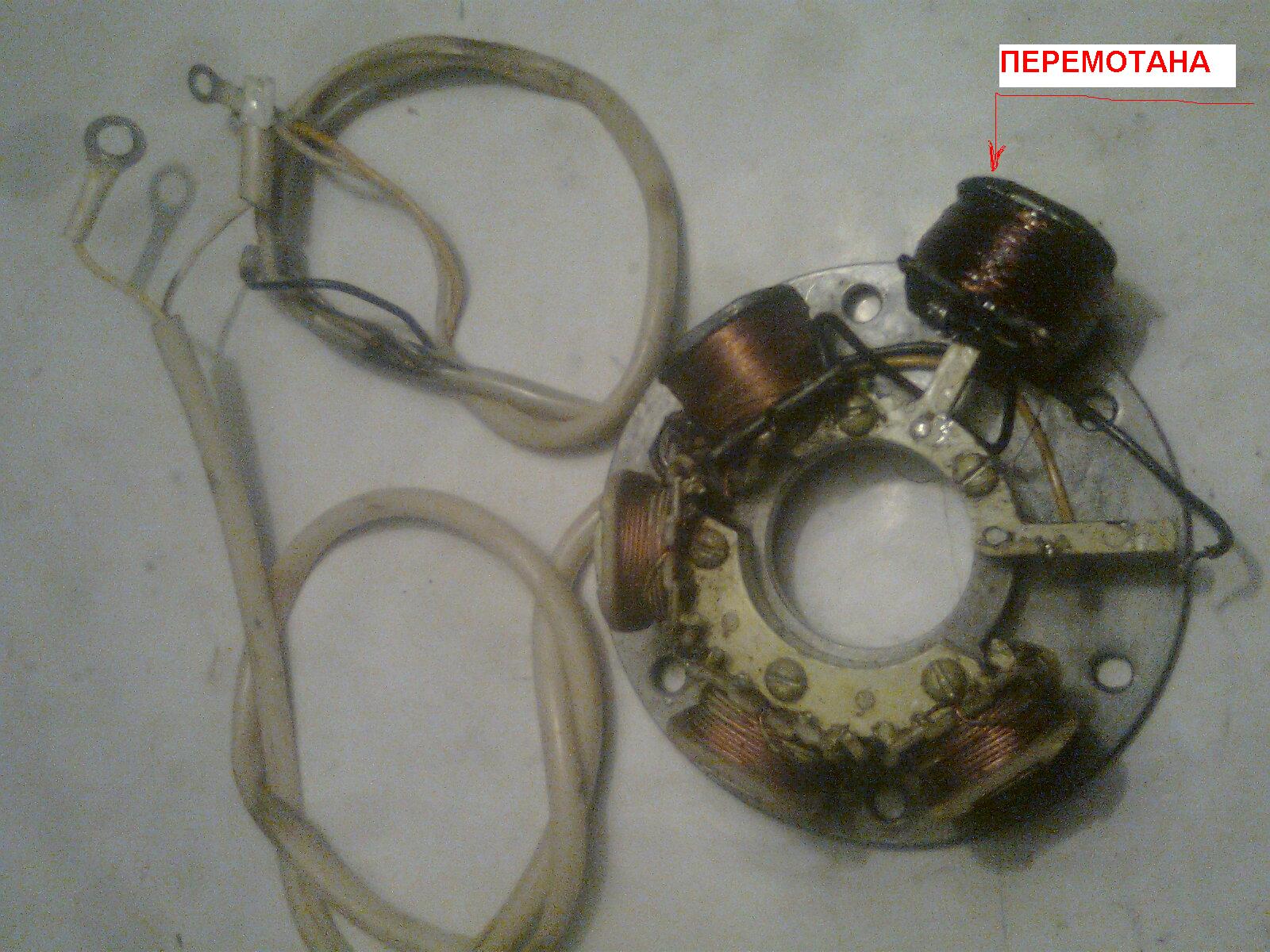

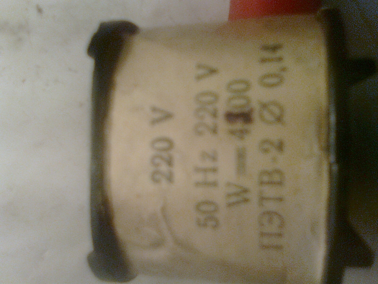

У меня мотоблок Каскад и стала пропадать искра после 15-ти минут работы, а через час появлялась опять и при том еще пробивало свечи при глушении. Полез в магнето. Подумал, что межвитковое при нагревании. При разборке повредил 2 катушки-решил перемотать и нашел эти посты. Суть вот в чем: (т.к. я чайник в этом деле, то прошу подсказать) в магнето 6 катушек по кругу, 3 свет,3 зажигание, бортовая сеть 12В. Световые рабочие. На зажигание, почитав я понял, что одна из них с двумя обмотками. С одинарной, поврежденную не очень, я смотал провод и намотал обратно с лаком и посчитал витки-2500 получилось (20 примерно повредил), а вот с двумя обмотками так не получилось и теперь не знаю сколько витков мотать первой и второй обмотки. Все катушки подключены последовательно и на коммутатор идут 3 провода. Так я понял, что 2 провода с основных обмоток (одни с первой, а второй с третей катушки) и один с третей катушки вторичной обмотки на управление искрой (так я понял) обмотка которой сверху была. На свет примерно в 1 миллиметр намотано, а на зажигание 0,12 вроде. Есть катушка от магнитного пускателя на 200V ПЭТВ-2 д. 0,14мм., вроде подойдет. Если сможете расчитать сколько витков- БУДУ ОЧЕНЬ БЛАГОДАРЕН!

Устройство зажигания в мотоблоках «Каскад»
На мотоблоках «Каскад» применялось 3 типа электронного бесконтактного зажигания.
1 тип СМК-1, ПМК-1 применялось с 1984 г. по 1999 г. Состояло из 3 частей, статор СМК-1, на который устанавливался датчик и с помощью экрана устанавливался преобразователь ПМК-1. Схема соединения проводов указана в руководстве по эксплуатации. Зазор между магнитным башмаком и магнитопроводом статора должен быть 0,1…0,15 мм.
2 тип САБ-2 применялось с1991 г. по1994 г. Состояло из: статора магнето СТМ-3, датчика импульсов ДИ-5, электронного коммутатора ЭК-3, трансформатора высоковольтного ТЛМ, маховика 005.40.7990 с 2 парами магнитных башмаков. Использовалось на двигателях ДМ69 имеющих фару для использования мотоблоков в темное время суток. Зазор между датчиком и магнитным башмаком должен быть 0,4…0,6 мм.
3 тип ЭМ-4 (ЭМ-4-1, ЭМ-4-1М) применяется с 1998 года по настоящее время. Электронное магдино моноблочного исполнения, используется с маховиком 005.40.1310. При установке на двигатель, высоковольтный провод выходящий из катушки зажигания должен быть направлен в правую сторону. Зазор между магнитопроводом и магнитным башмаком должен быть 0,3…0,5 мм.

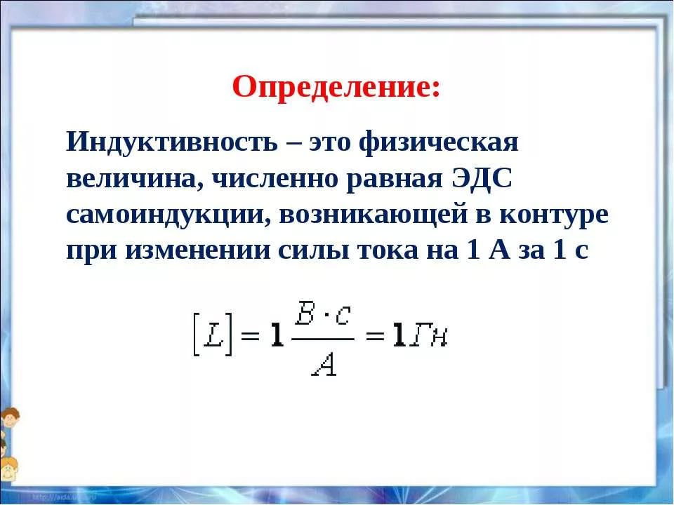

Для общего познания подскажите пожалуйста!
Существуют катушка, сердечник и магнит-физика 8-й класс.
ВОПРОСЫ:
  1. Чем ближе обмотка к сердечнику, тем больше индуктивность обмотки?
  2. А если на первичную обмотку намотана вторая, то у второй обмотки индуктивность теряется и это можно компенсировать числом намотки витков обмотки?
Простите, если не понятно задаю вопрос!

Asvyar, Индуктивность измеряется в Генри. Вам это надо? Интернет Вам в помощь по самообразованию. Прежде чем портить зажигание, нужно было в крайнем случае постараться сохранить все катушки. А теперь Вам просто необходимо найти информацию о Вашем зажигании и характеристики намоточных данных катушек. Это, если Вы всё ещё хотите сами восстановить зажигание. Но если Вы:
Asvyar написал: т.к. я чайник в этом деле,
то лучше обратиться к специалисту, он Вам поможет.

14.10.2017 в 15:51:35
На параллельной теме обсуждали этот вопрос,,, http://www.mastergrad.com/forums/t191020-vosstanavlivayu-motoblok-kaskad-mb-6981/?page=3#post6130081 и Вам советую не "парится" с восстановлением этого зажигания, поставте маховик и катушку ТИП 3 (цитата с Вашего поста) кроме катушек там еще коммутатор, и датчик "типа" холла, на моем в "горячую" пору и в полном смысле горячую погоду все это росплавилось. А лучше поставте "китайца", не пожалеете, я девятисильного поставил, "Садко" называется, не нарадуюсь, круглый год эксплуатации, расход топлива радует, запуск в любую погоду, без проблем,,, https://www.youtube.com/watch?v=ZjZ7KaPLhnA https://www.youtube.com/watch?v=U_hLOPra4jA&t=7s https://www.youtube.com/watch?v=U_Yo72waF60&t=9s https://www.youtube.com/watch?v=aFcA-HvzE3A&t=5s https://www.youtube.com/watch?v=RIdBfooUCH8 https://www.youtube.com/watch?v=PUdp_YdB_zw
