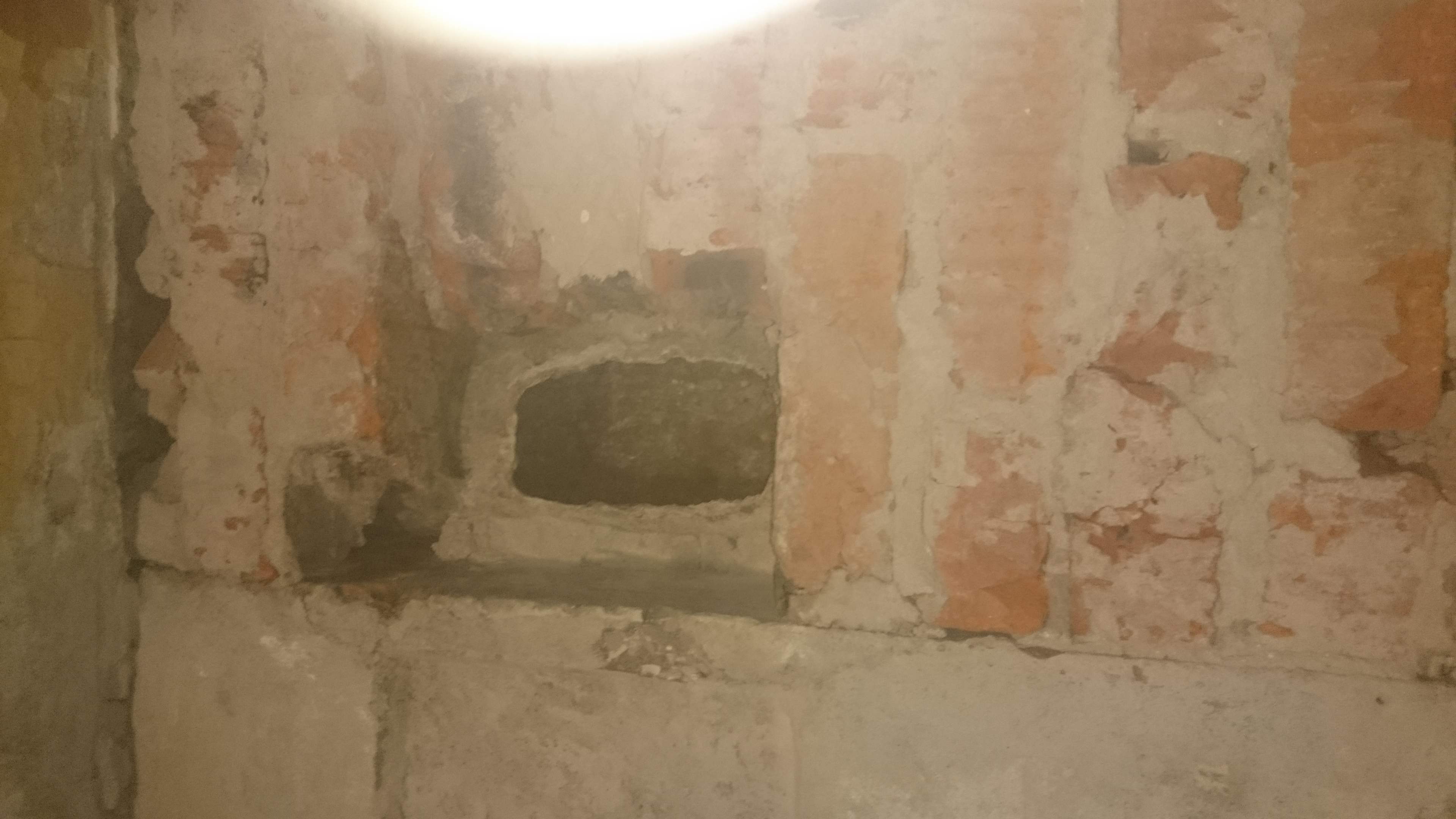

Добрый день господа. Делаю ремонт в хрущевке. Столкнулся с такой проблемой. Ни один из вентиляционных каналов не работает. В ванной их 2 - результат 0. На кухне это обратная сторона той стены где находятся вентиляционные каналы ванной комнаты. В плите ни одно отверстие под вентиляцию не сделано, рядом отдельная труба замурована, которая тоже ничего и никак не вытягивает (есть подозрение что это бывший дымоход, раньше когда не было газа, на кухне стояла печка) в результате узнал что соседи сверху расширили площадь и замуровали всю вытяжку поэтому боюсь, что просто пробить ничего не получится. Помогите пожалуйста. Не особо разбираюсь в этой теме. Знакомый подсказал в этой ситуации вывести трубы на улицу и одну с обратным клапаном для кухонной вытяжки. Но получается что если это сделать, то они выйдут между газовым трубами которые идут по фасаду. Что же мне делать? Помогите пожалуйста.

Определяется проще простого: сделайте фото в канале вверх.

Господа, следующая серия эпопеи! Обратился в управляшку никто ничего не знает, документации нет никакой. Начал шерудить трубу на фотографии, рядом с плитой где отверстия не пробиты! Нашёл там ворох газет января 1972 года! Путь к коммунизму! И кучу сажи, к тому же поперёк трубы кусок арматуры что можете увидеть на фото. Пробитие этого канала как мне кажется нереально. Плита рядом с трубой по моим подсчетам примерно 30 см + -. С её обратной стороны пробиты 2 крайних из 5 канала на ванну и туалет. Вот и думаю а может пробить 1 из них с обратной стороны напротив уже существующго, предполагаю что там будет ещё одна труба т к. Диаметр трубы 14, плита 30.
