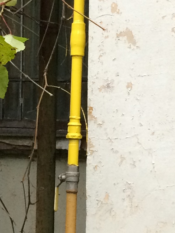

На газопроводе, подводящем газ к дому, есть утолщение (см. на фото, сверху). Монтировалось это всё лет 30-40 назад. Что это может быть за устройство?

Этому участку газопровода максимум 20 лет,на вскидку 10 лет) Утолщение это изолирующие соединение,защита от токов .

Газовщик495, спасибо.
