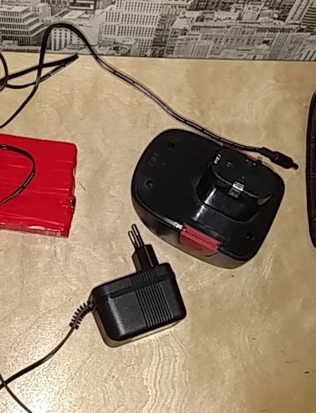

Переделка зарядных устройств и не только

Собрал два комплекта 12в - 1200ма/час на Литий железо фосфатных и второй 12в - 2500 ма/час на Литий марганец. Каждый комплект обошелся около 1000 с балансировочными платами.

Anat78, Брал на Ali, точную ссылку дам, когда сын подойдет, во всяком случае на акуме стоит 1200, хотя не раз сталкивался берешь 3000, а реально 1800 и т. д.Так что в честную не очень верю. Жалко у меня зарядка слабая, они допускают усиленную, где-то достаточно 20-30 мин. Стоит на Skil вместо металл гидридных 12в - 1200ма. Честно говоря удивили, вогнал в брус 100 42мм саморезов и выкрутил, хоть бы что, вогнал бы больше да , дождь пошел. По большому счету, пока определяюсь стоит ли игра свеч, с конструкцией и т.д. Skil шуруповерт зиму продержу в холодном гараже и посмотрю.

Anatoly47 написал: Стоит на Skil вместо металл гидридных
вот моя переделка скила на 3 ач сразу :)

Anat78, То же вставил в старую кассету, да еще места там куча осталась, но пока банки заряжаю отдельно, плата балансировка есть только для Li-Mn , который стоит на прорабовском шуруповерте. К нему пока старую кассету не нашел. На все целая зима еще впереди. Больше 5 лет пользовался кислотными , а сдохшие Миеталл-гидридные валялись за ненадобностью.
