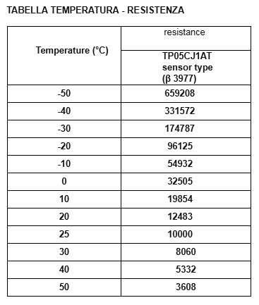

Уважаемые форумчане!
Задался вопросом установки датчика внешней температуры для котла Radiant RBS-24 Elite. Клеммы есть, термостат уже установил, все работает. Хочется уже для полного фарша корректировать температуру подачи. Вопрос по датчику. Нашел лишь одно упоминание о данном датчике для этого котла и он имеет два артикула 73506LA или 73518LA. Причем, если судить по второму коду, то он очень распространенный и используется у других производителей котлов, например, AEG. Но нигде не указаны параметры этого датчика. Вроде бы как 10кОм при 25 градусах Цельсия, но хотелось бы услышать мнение специалистов. Могу ли я купить стандартный NTC 10 кОм и подключить его?
Заранее спасибо за конструктив!
31.10.2017 в 12:21:43
Обратился к производителю котлов. Девочки ломались, ругались на ломанном итальянском английском, но в конце концов выдали информацию по датчику:
