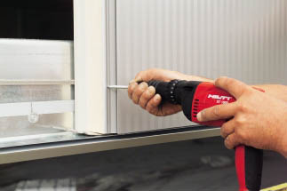

Bonk написал : Сэндвичи -можно ,но для них надо брать шурики 1500-2500об/мин-максимум
Ну тут у нас могучий 700 ваттный девайс. Может какое то время потянет и на 4000.
in my humble opinion
Bonk
Bonk
Регистрация: 02.09.2006
Сообщений: 1062
12.02.2007 в 02:10:12
Может,но 4000об/мин не позволят комфортно работать. вот идеальный шурик для сэндвичей ,может и для перестилки сгодился бы.но никакой домашний бюджет не выдержит,НЕ РЕКОМЕНДУЮ!:)
