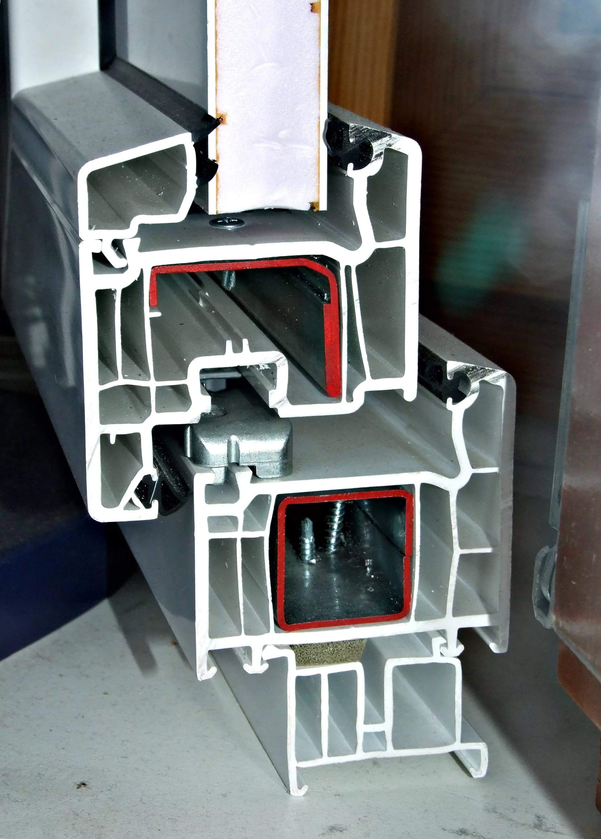

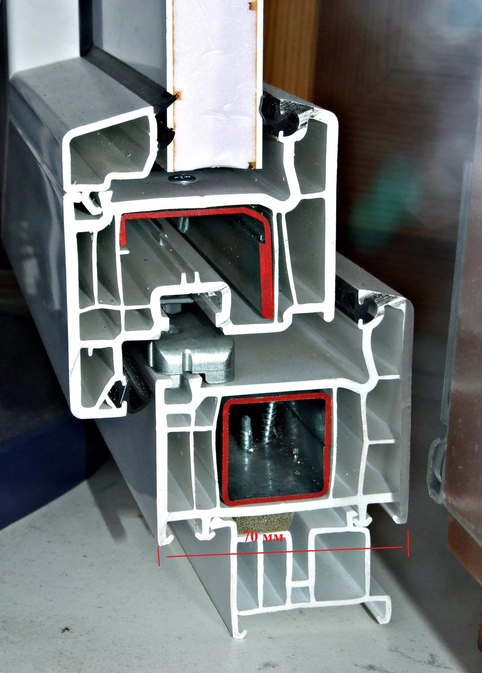

Можно, но с осторожностью, ибо надо знать какое усиление в раме и как оно расположено. Вот пример рамы ВЕКА
На картинке профиль шириной 70 мм, поделите пополам, вот и будет понятно как крепить.

70мм - это внизу профиля ? Тогда совсем непонятно как крепить... Как бы Вы поступили ?

Вот тут 70 мм.
Давайте отталкиваться от того, какой у вас марки пластик. Рамы уже заказаны, я правильно понимаю?

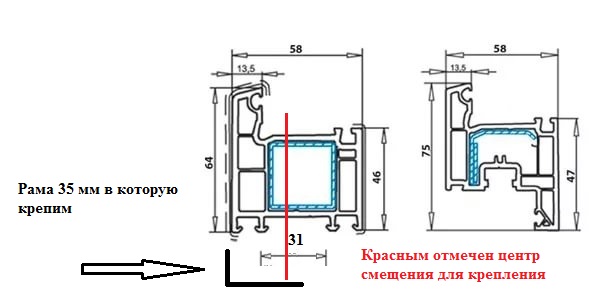

Ничего пока не заказано: изучаю ситуацию, чья это д.б. проблема - оконщиков или моя. Если по регламентам в принципе можно крепить вкосую, то нет смысла переделывать рамы.
Не понял про засверливание - с указанным саморезом профиль надо сверлить или он ее тоже пройдет ?

Угу, пробивайте в косую камеры профиля. ))) Давайте рассмотрим профиль в 58 мм. Если рама в которую надо крепить, составляет 35 мм, то согласно эскизу, можно спокойно, с небольшим смещением от центра рамы, закрепить новые рамы. Вот эскиз с цифрами ПВХ профиля в 58 мм. Где "наплав" составляет 13,5 мм, далее по центру ширина 31 мм, далее опять 13,5 мм. И того 58 мм. Черный уголок это рама в которую крепим новое изделие, красным само крепление со смещением в сторону улицы. Не мало важно, на эскизе рама с армировкой "квадрат", но есть еще и П-образный армирующий профиль. При "квадрате", пластик не надо будет сверлить 12 мм сверлом, а в случае с "П" профилем, надо!

SergeyE, Профиль сверлить нужно под данный саморез. Уголок, если он до 4 мм не нужно. П.С. Заказывайте рамы поУже. 58 мм профиль.

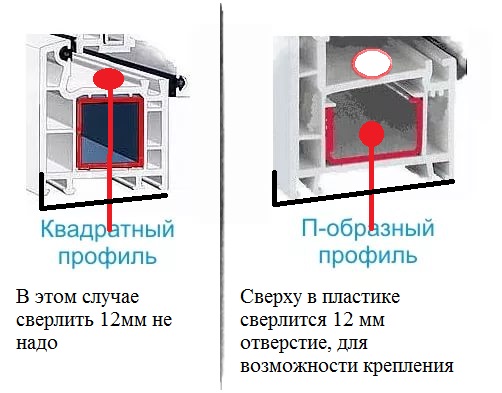

02.11.2017 в 19:23:33
Yustas16 написал:
Т.е. имеется в виду, что П-профиль армирования прогнется, если его предварительно не засверлить или что ?

SergeyE, П профиль сверлить 12 мм сверлом не надо!!! Только пластик сверху, что бы можно крепежный элемент надежно прижать к армирующему профилю!! На скору руку нарисовал, думаю разберетесь!
Черный уголок это ваша рама, куда крепить ПВХ раму. Красным это крепежный элемент. Сверху белый кружок с красной обводкой это отверстие 12 мм сверлом.
