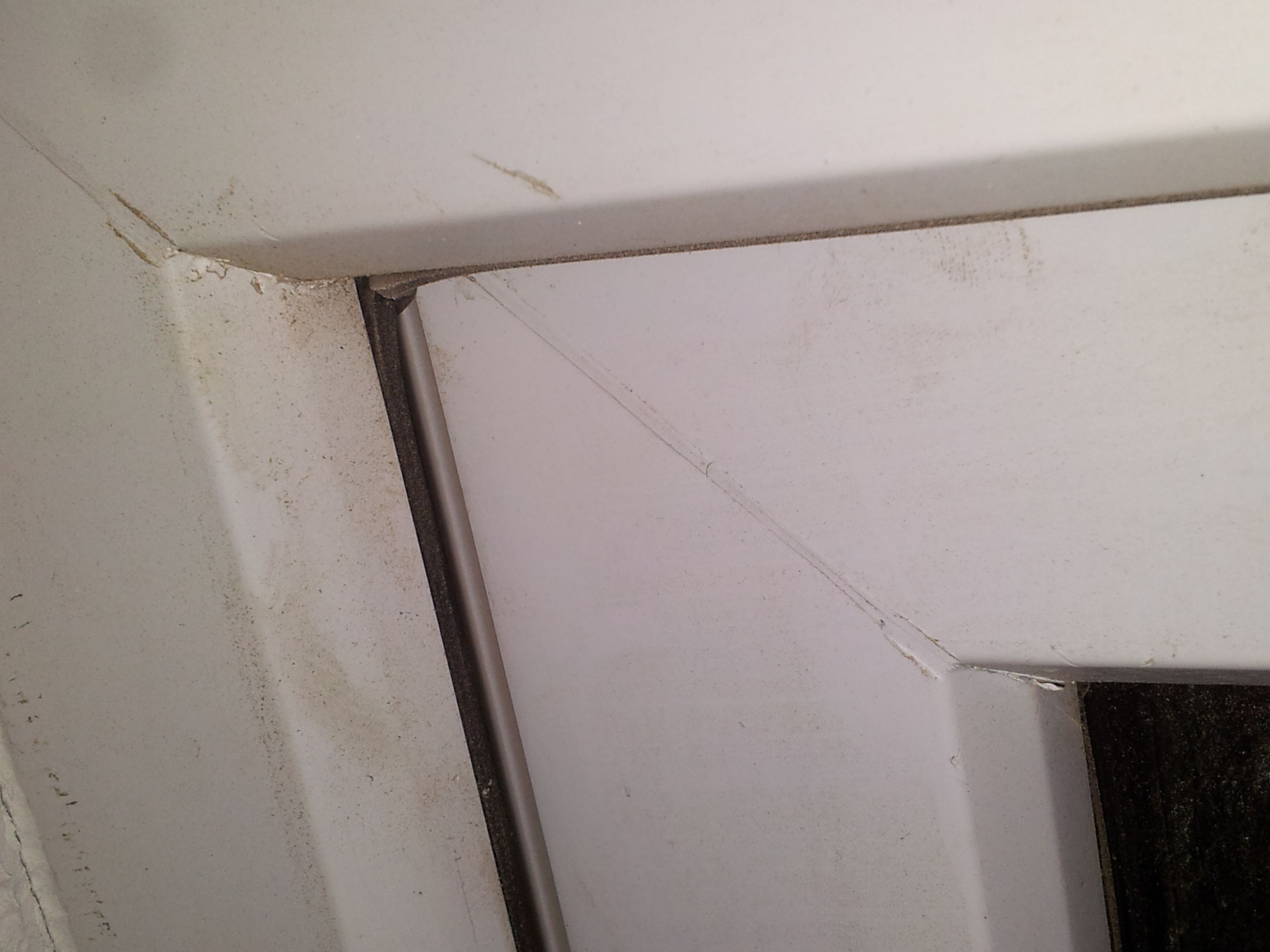

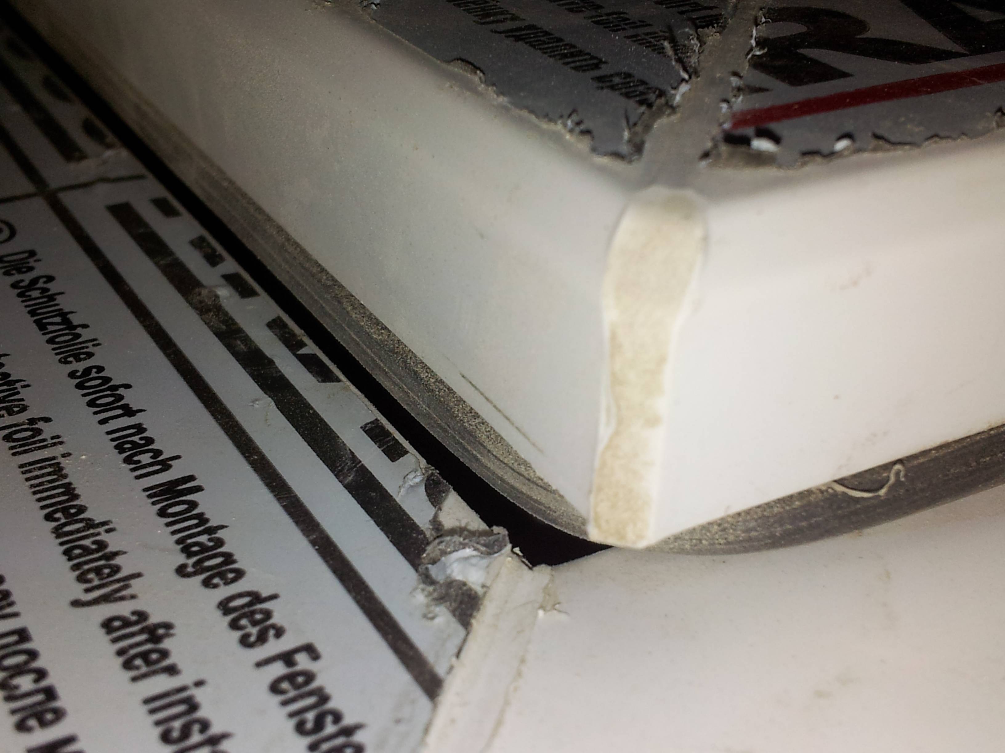

Добрый день! Подскажите, как можно отрегулировать болконную дверь? Щель вверху, дальняя сторона от перель. Идет наклон вниз по горизонту в эоом угле. И есть отклонения- низ касается коробки, а верх нет.
Пробовал крутить регуляторы: Вверху в торце двери Внизу в торце двери Не помогло - напооную выкрутил, щель меньше + цепляет "замки"
Фото как выглядит

Нужно перепакечивать дверь. т.е снимать штапик и дистанционными подкладками с стекольной лопаткой "растягивать" диагональ. Без опыта такой работы можно легко повредить стеклопакет и его придется менять. Оптимально вызвать мастера.

Нда.. плохо. .. Думао протяну до лета. .. потом замена... Спасибо!
