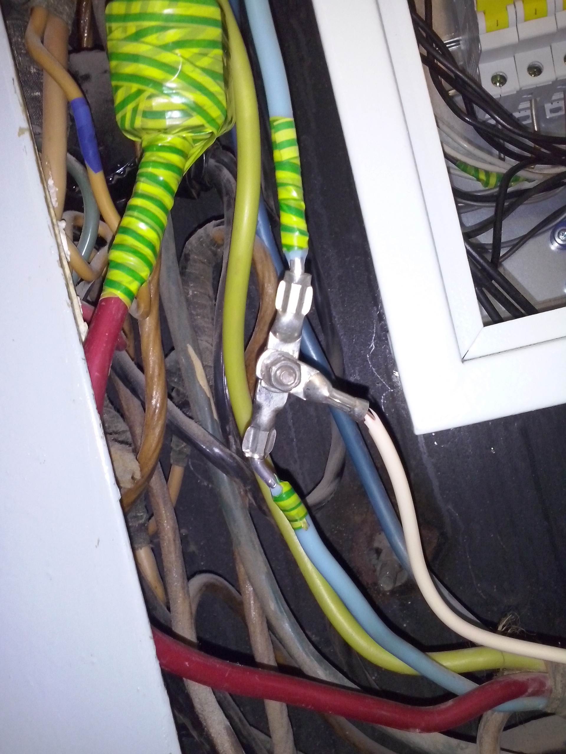

Уважаемые мастера, доброго времени суток!
Наши подрядчики выполняли работы по замене этажных щитов. Оцените, пожалуйста, соединение нейтрального магистрального проводника. Сечение данного проводника - 16 кв.мм, диаметр болта, используемого в соединении на фото, - 6 мм. К этому нейтральному проводнику подключены два этажных щита - на данном этаже и этажом выше. В обоих щитах используется защитное зануление (через них запитаны розетки с заземляющим контактом).
Заранее благодарен.

Да уж... Матрицы использовали не подходящие, из-за чего получились "уши", провода зачистили черт знает как. Что-то подсказывает мне, что голубой провод раньше был целый, а эти умники его разрезали. Это называется срубили по быстрому деньги и свалили.

Нормально, а вот фаза не по уставу

Vadim 161 написал: Что-то подсказывает мне, что голубой провод раньше был целый,
А мне что -то подсказывает ,что он еще и алюминь, опрессованый в медь. Зашибись :(

Извините конечно, но всё это какое-то порно... Обломится ваш люминь нулевой перед наконечником, и что дальше? Кто будет виноват?

Нейтраль была до этого разорвана. Соединялась в старом щите на корпус под болт, только более мощный.

Насколько я понимаю, все три использованные ими наконечника чисто алюминиевые, так?

Как вариант, прикрутить к щиту алюминиевую шину, а к ней уже провода, а наконечники нормально перепрессовать, соединения смазать кварцевазелиновой пастой.

guest15 написал: Насколько я понимаю, все три использованные ими наконечника чисто алюминиевые, так?
guest15, Наконечники все три - медные . В них алюминиевые жилы.

dokar написал: Наконечники все три - медные
Надфилек или напильник рассудит :)

dokar написал: Наконечники все три - медные .
Лужёные.
