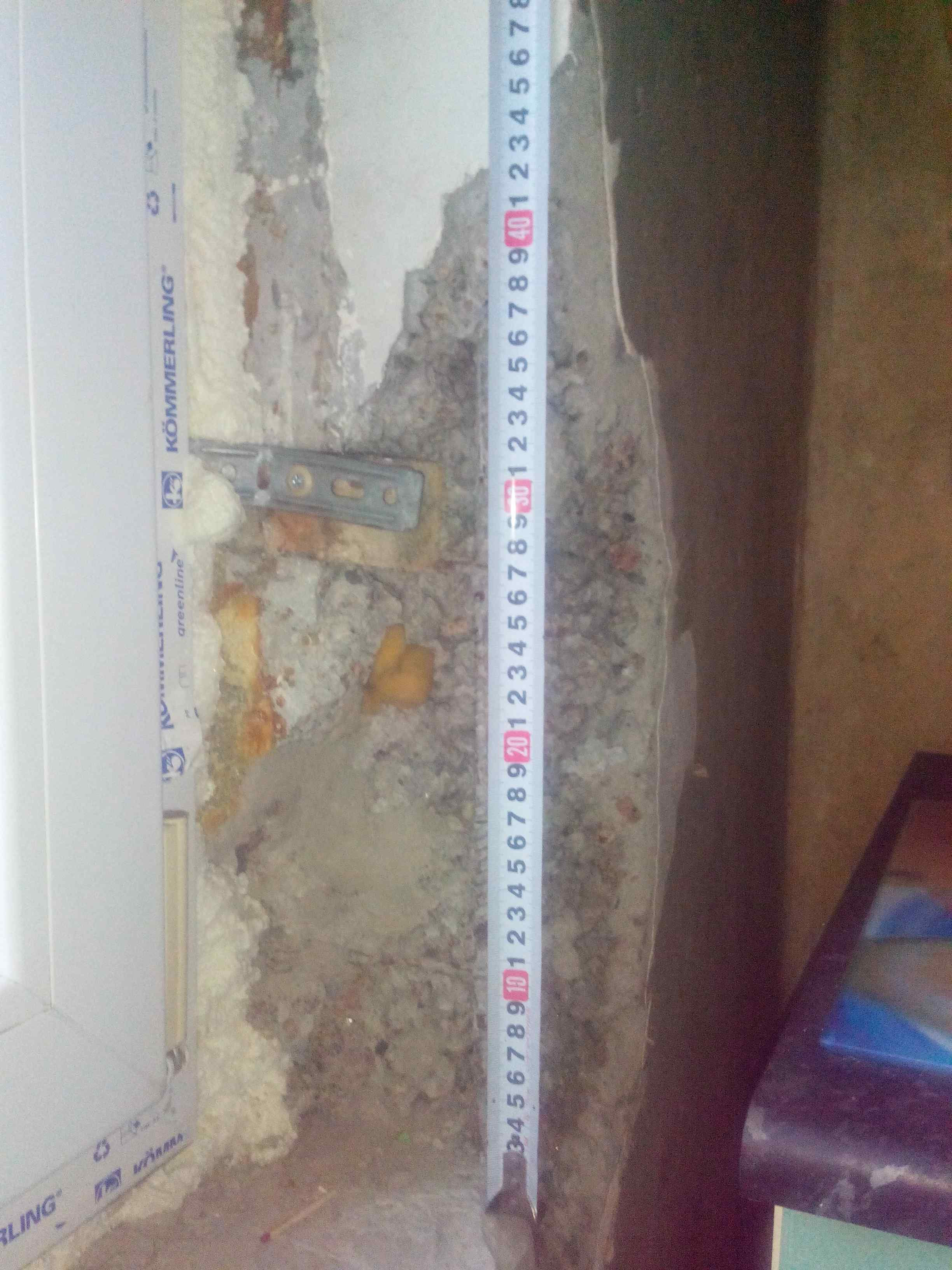

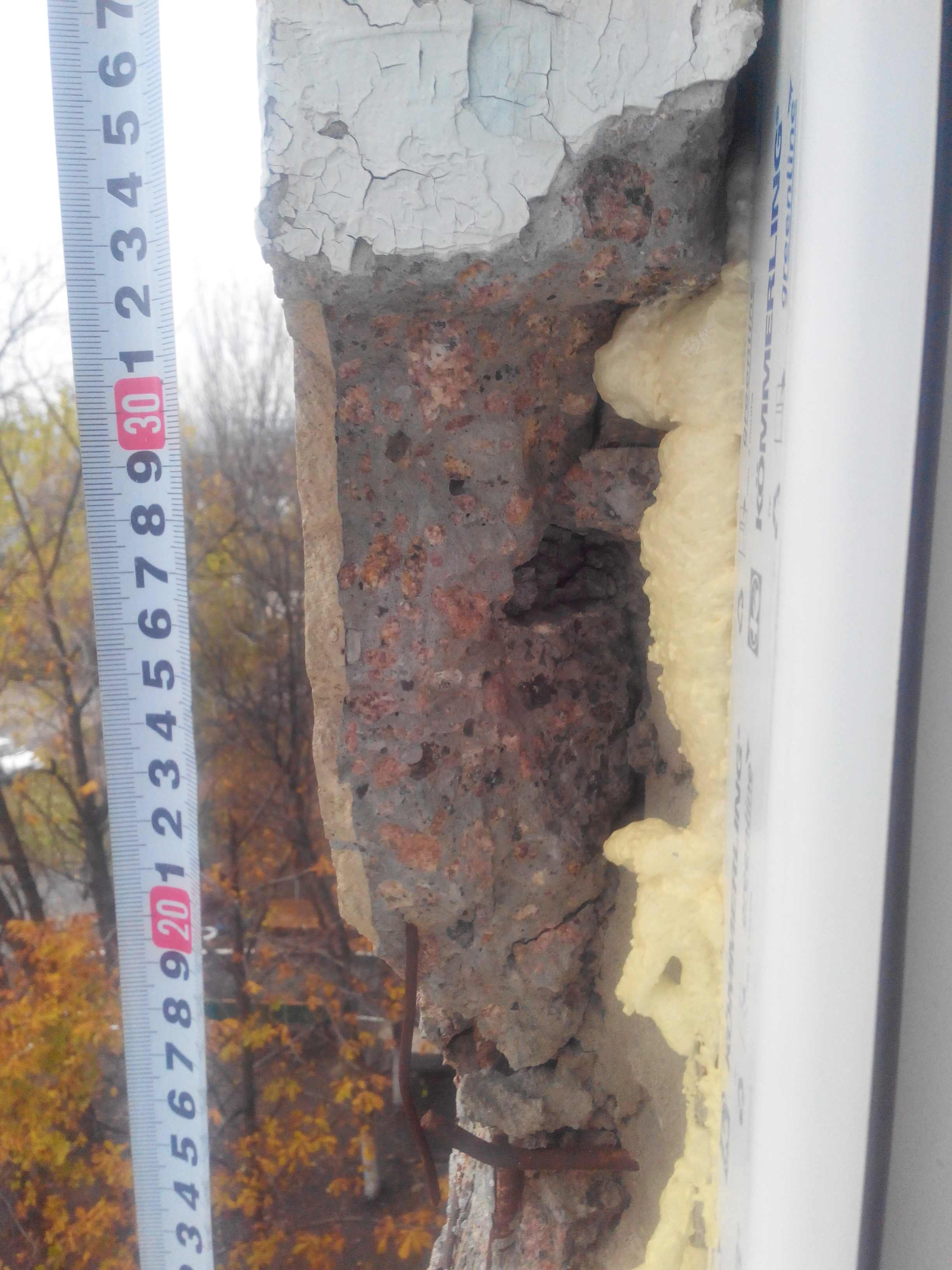

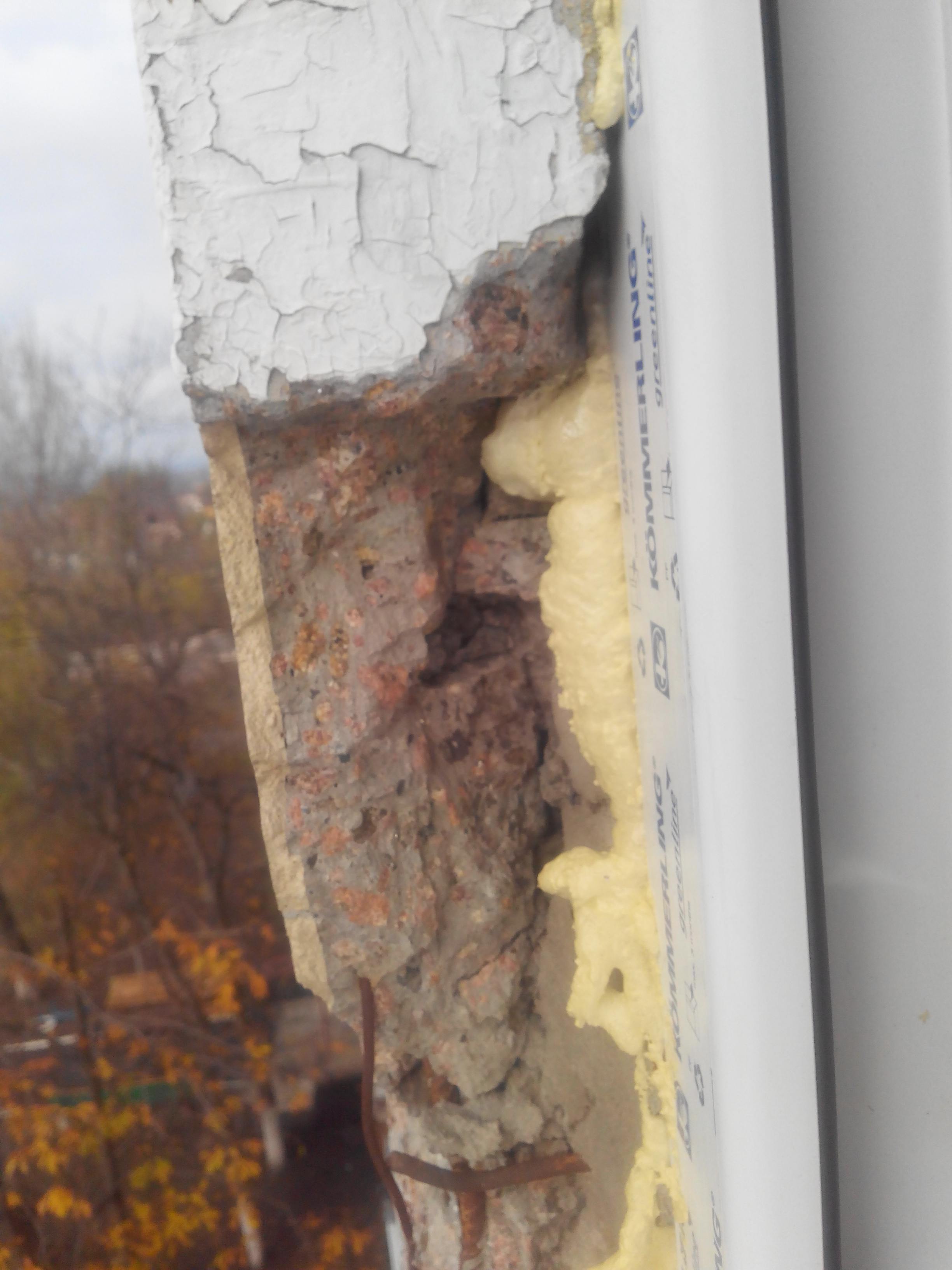

Сильно поврежден ударом с внешней стороны нижний левый угол оконного проема в железобетонной панели многоэтажного панельного дома. С внутренней стороны откололся гораздо больший кусок стены. Вид повреждения приведен на снимках. Окно уже заменили. Как и какими материалами лучше отремонтировать поврежденный угол с внешней и внутренней стороны? Необходимо чтобы предлагаемая ремонтная смесь «прилипла» к «старому» бетону плиты панели дома и выдержала колебание температур за окном. Температура за окном в течение года колеблется от +50° С (нагревается прямыми солнечными лучами) до -25°С зимой.

Заштукатурить цементно песчаным раствором. Так и называется « смесь для оштукатуривания»

donelectro, Если такое произошло, то целесообразно на наружном откосе отбить либо срезать четверть из штукатурки либо бетона. Потом в наружной стороны на оконную раму приклеить элемент примыкания с сеткой, на клей-пену типа СТ 84 приклеить фасадный пенополистирол ППС-16Ф, обработать его базовым армирующим слоем из клея типа СТ 85 и Фасадной стеклотканевой сетки. !#[https://www.youtube.com/watch?v=U6tbC-B5t5g]

Аналогичным образом сделать утепление оконных откосов изнутри, но внутри использовать ЭППС, экструдированный пенополистирол. Если заделывать такие сколы обычным цементным раствором, то получите в этих местах мостики холода, промерзание, конденсат на откосах и грибок.
